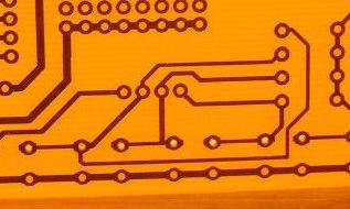

Miért mi a nagy baj a tervezéssel? Szerintem nem vagyok olyan gáz, 1 éve csinálom csak.
Hát haverommal fogjuk állványoson..
16F és 12F lesz benne. Ha megfelelően rakom bele a 12-t azt is kezeli. A 12F miatt csináltam ezt, aztán majd készül másik is..

Szerintem elég jó lett a terv. A csatolt képen van az 1 "hiba", amit Gulasoft is mondott (bár jó így is, nem kevés gyári panelon még sokkal több ilyen hiba van!).

(#) janikukac válasza zenetom hozzászólására (») Nov 5, 2011 /
Hmm. tényleg. Igazatok van !
Ő, de még sincs igazatok. Nem mindegy, hogy hova vezetem oda melyik vezetéket. :yes:
(#) zenetom válasza janikukac hozzászólására (») Nov 5, 2011 /
Nézd meg mégegyszer!
Igaz, de buta vagyok.
(#) Panhard válasza janikukac hozzászólására (») Nov 5, 2011 /
Ennek a huroknak sincs sok értelme.
(#) janikukac válasza Panhard hozzászólására (») Nov 5, 2011 /
Milyen hurok?
A kékkel jelzett vezetősáv felesleges, egyszerűen összeköthetted volna a nyilnál a másik forrszemmel.
Majd máskor jobban figyelsz

(#) vilmosd válasza janikukac hozzászólására (») Nov 6, 2011 /
Most lattam. Szep munka a hibakat eltekintve. Pl az utolso kapcsolonak nincs felhuzo ellenallasa.
(#) janikukac válasza vilmosd hozzászólására (») Nov 6, 2011 /
Köszi, akkor mit rontottam el, én mindent a Te rajzodról másoltam, meg persze a nyákra ráírtam, hogy az eredeti tervek a tieid !
Az utolso kapcsolonak melle ment a felhuzo ellenalls. Veletlenul az elozohoz van ketto.
Jujj, akkor azt majd javítom utólag, köszi !
Ezert erdemes valami PCB es schematik tervezot alkalmazni. Az Eagle Light verzio ingyenes, es amikor a kapcsrajzot megrajzolod, a koteseket automatikusan atviszi a PCB tervezobe. Persze lehet igy is csinalni, (en is hasznaltam valamikor Smartwork progit a DOS-os idokben) de nagy konnyebbseg ha a kapcsolasi rajzon rajzolsz, es automatikusan atvisz minden valtoztatast. De ez vegulis nem ennek a topiknak lenne a temaja.
