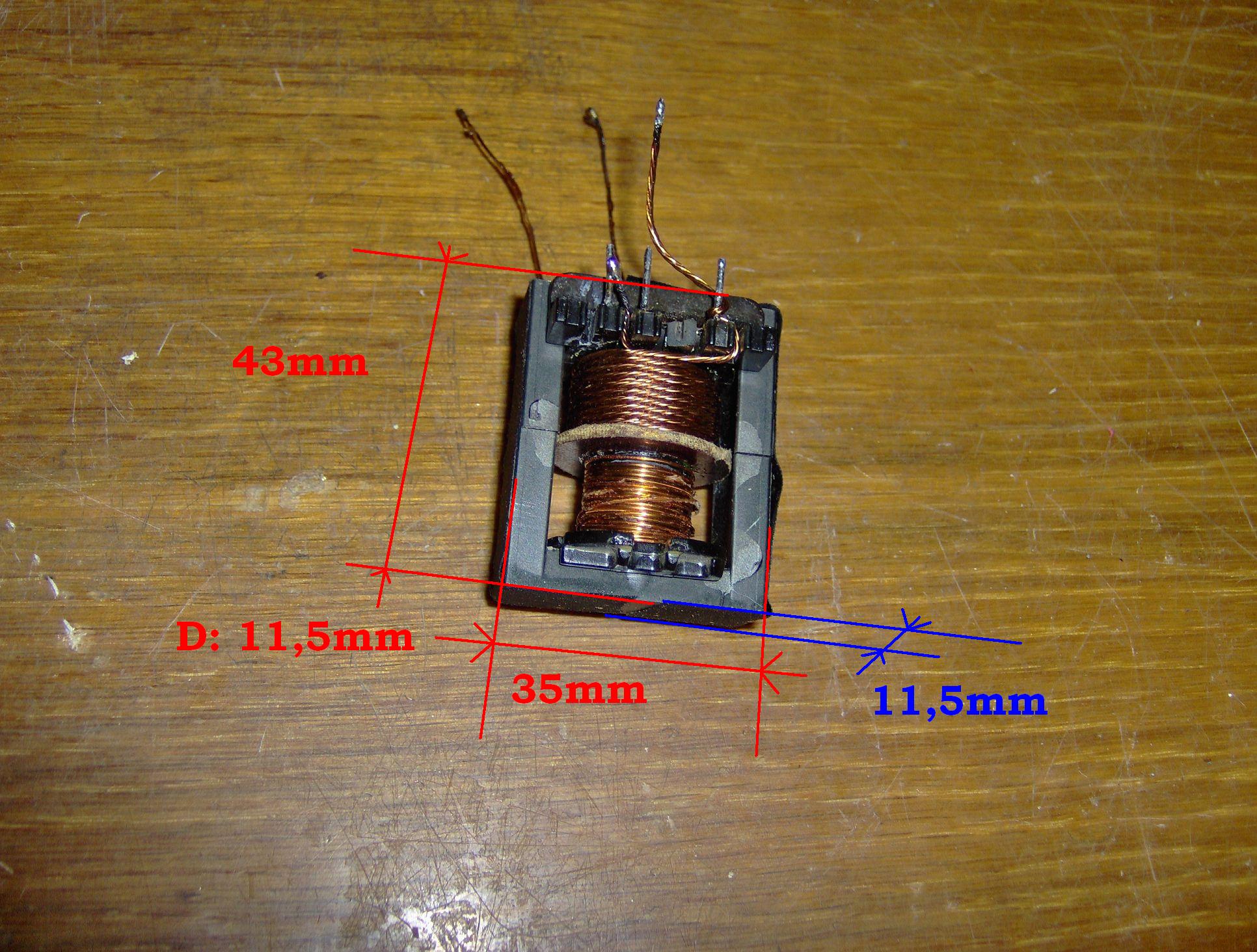

(#) zoly15 hozzászólása Aug 25, 2011 /
Még kezdő vagyok a kapcsolóüzemben, de lelkes, most kezdeném az "iparágat" de kérdések merültek fel...
Kezdésnek a "lorylaci" féle "Mini rezonáns tápegység" választottam, meg is tekertem egy PC táp trafót a trafónak, de:
A szórási induktivitásom azt hiszem sok lett, a cikkben 90-100uH értékről van szó, nekem ez 125,2uH-lett, ez nagyon sok? Mit kell változtatnom hogy kisebb legyen? Gondolom a tekercsek csatolását, de milyen irányban? A Primer és a szekunder közé készítettem egy Textilbakelit elválasztó gyűrűt, majd ezt beragasztottam. A képen látható a trafó (a szekunder csak úgy rajta van hogy tudjak mérni) valamint nem tudom a mag típusát, e 40 menettel jól muzsikálna ez a mag? Előre is köszönök mindent!
(#) ekkold válasza zoly15 hozzászólására (») Aug 25, 2011 /
A 125uH szerintem önmagában nem probléma, csak megfelelő értékű kondit kell választani hozzá...
Ránézésre elég kevés huzal van a trafón, milyen huzalokból, és mekkora menetszámokat tekertél fel?
Mekkora teljesítményt szeretnél kivenni belőle?
(#) zoly15 válasza ekkold hozzászólására (») Aug 25, 2011 /
Szia! Köszönöm, tehát annyira nagyon nem baj.. A huzal becsapós! A Primer mint a cikkben lévő, tehát 4X 0.4mm-es huzal és 40 menet. A szekunder a becsapós, mert azt csak úgy rátekertem, hogy tudjak mérni, meg igazából még nem tudom a V/ menetszámot sem a szekunderre Sem azt hogy a primer végül is "hány V ra van méretezve" (értem ez alatt azt hogy mit osszak el 40-el hogy megkapjam a V/ menetszámot). A teljesítményről annyit, hogy maximum 80-90W kellene, viszont 3 szekunder, ami gondolom nem probléma. Itt a DV feszből ugyan úgy határozzuk meg az AC-t mint az 50Hz-es trafóknál? Tehát Pl nekem kell 9VDC ha ezt elosztom ~1,41-el akkor kapom meg a szükséges AC feszt, itt is így megy ez?
(#) lorylaci válasza zoly15 hozzászólására (») Aug 26, 2011 /
Ilyen nagy magnál nem kell 40 menetes primer. Nyugodtan tekerj le egy 10 menetet a primerből, 30 menet bőven elég lesz. Ekkor rögtön kevesebb is lesz a szórt indutkvitásod. A textilbakelit elválasztó amúgy nagyon jó ötlet volt! Kivállóan szigeteles és megfelelő szórást is biztosít.
A fesz nagyjából szinuszos, így jó a számolás. De amúgy az is jó, hgoy úgy indulsz ki, hogy Usec=Nsec/Npri*160
(#) emmzolee válasza zoly15 hozzászólására (») Aug 26, 2011 /
Ez a mag szerintem ER35 -ös
(Alul a pdf).
Nem biztos, hogy a te magod gyártója is a Ferroxcube. Lehet más anyagból van. Az Ae : 107 ez biztos.
Mekkora frekin akarod járatni?
Ha 60KHz-en, akkor 39 menet kell primernek. Ilyenkor az indukció 0,15T Ezt valószínú bírni fogja a magod.
Ha följebb mész a frekivel, akkor csökkenteni kell az indukciót. Mondjuk 75KHz-en, ahol a Cimó is járatja a tápját, ott már csak 0.13T legyen az indukció. Ott 36 menet jön ki.
A Cimó magja ETD39 volt (Ae:125) Az nagyobb ettől. Oda azért kellett csak 30 menet.

(#) Bassmester válasza zoly15 hozzászólására (») Aug 26, 2011 /
Ha 9V DC kell, akkor ne 1,41-gyel számolgass, mert nem lesz meg a 9V-od még üresjáratban sem. Ha terheled mindenképpen esni fog, tehát úgy számolj hogy ha névleges terhelésen kell 9V-ot adnia, akkor kb 10-12%-kal magasabbra méretezd a szekundert és mivel üresjáratban (jó esetben) majdnem tökéletes négyszögjel van a szekunderen, számolhatsz nyugodtan csúcsértékkel, nem kell az 1,41
Legalábbis én így szoktam rezonáns tápoknál.
(#) zoly15 válasza lorylaci hozzászólására (») Aug 26, 2011 /
Köszönöm! Tehát 30 menet bőven elegendő? Rendben, akkor építek be sorszigetelést is A textilbakeliten gondolkodtam, illetve az elválasztón, egyszer csak ránéztem a textilbakelitre és ő lett az áldozat Tehát a szekunder: Ha pl 10 menetet választok akkor:
Usec= 10/30*160
Usec= 0,33*160
Usec= 53,3V
Tehát jól értem a számítást? Te is így gondoltad? Gondolom ez AC fesz.. Valamint a huzal vastagságnak mekkorának kell lennie? 2X kéne 9-10VDc és 3A valamint 1X 15-16VDc és 0,5A Előre is köszönöm!

(#) zoly15 válasza emmzolee hozzászólására (») Aug 26, 2011 /
Akkora frekin szeretném járatni mint ami a cikkben van, tehát nem szeretném változtatni, ez a menetszám dolog kicsit ütközik a lorylaci hozzászólásában szereplővel ,így nem tudom merre húzzak
A mini rezonáns tápban 75kHz a kapcsolófrekvencia, és ETD29 mag van, így ott 0,16Tesla van.
Ha a te magodat nézzük, akkor azonos gerjesztés 29 menetnél lesz, szóval 30 menetnél még kevesebb, 0,15 Tesla, ami tök jó, alig fogja melegíteni üresjáratban.
Összehaosnlításképpen Cimó 1.1-ben ETD34 van, 75kHz és 30 menetes primer, és az ETD34 picit kisebb keresztmentszetű (0,96cm^2)
Állíthatóra kell csinálni a frekit. Amíg beállítod a tápot addig egy poti kell bele, aztán a beállított értéket fix ellenállással is berakhatod ha van olyan. A potival sorban mindenképpen legyen egy kb 6k8-as ellenállás, nehogy nagyon lemenj a frekivel. Szerintem egyszerűbb a tápot beállítani a trafóhoz, mint egy neked szimpatikus frekvenciára elkészíteni a trafót... nem?
