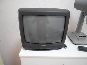

Siasztok. Tegnap hoztam a gyerekeknek egy
Thomson Quadra 51 MT 11 Tx. Tv-t . a kővetkező a problémám. bekapcsolásskor elsőnek . egyből mikor bedugtam az áramba aban a pillanatban bekapcsolt de csak csikokat mutatott csatornátnem. És nem reagált ha csatornát váltottam. Aztán Szétkaptam kicserélgetttem a táp kőrűl egy pár elkot. bekapcsoltam . És készenlétbeált.Aztán egy 2 másodper alatt magátol elindult . de le is áll egyből a sorvégtrafo elindul egy pillanatra asztán valami csipog egyett gondolom a sorkimenő aztán egyből leáll és készenlétben marad hiábba kapcsolom elől a csatornaválton . és ugyan ezt csinája.akár hányszor bedugom az áramba. Mi lehet a baja. most ez jó vagy nem? hogy igy csinál nagy lehet a baja dobjam ki vagy meglehetmég csinálnji?. a Válaszokat előre is kőszőnőm.
Na akkor tudna valaki valamit mondani. ? hogy mi a baja várok egy választ mert csinálnám a tv-t . ha valaki tudja legyen szives írjon.
egy kép ha valaki nem tudná melyik tv az amiről beszélek .
Hát miket szoktunk ellenőrizni egy tévéjavítás megkezdésekor, ha se kép, se hang?
Kép mostmár van ki cseréltem az elkot a sorvégtrafo mellett 100µF-65v és beindult. csak csíkos a kép nem lehet látni tőlle a képet mit nézek a képcső nyakon nézegettem nincs zárlat hol nézem hol mérjek ? jah hangsincs nem reagál a csatornára se antennára . kőssz előre is Átfutási csíkos az egész kép .
Ellenőrizd a 200V meglétét a képcső nyakán lévő panelon,továbbá a G2 feszültséget.Ennek olyan 350-600V ig kellene lennie.A sorkimenőn lévő alsó potméterrel tudod állítani,de ne tekerd el első körben.
