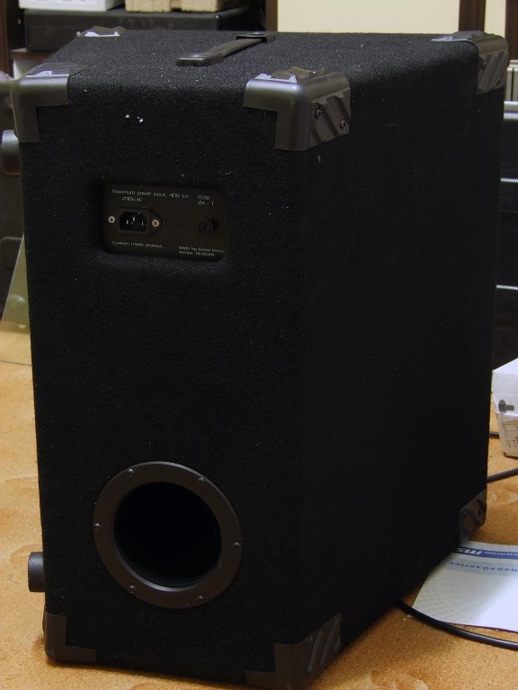

A hangját már jól ismerem, ez már nem is tudom hányadik... a 10. óta nem számolom Ebben csak az az új, hogy minden egy panelen van (táp, végfok, védelem) mert egy aktív monitor dobozba lesz és minimalizálni akartam a vezetékezést.

Szia, már én is építettem hidalt TDA7294-es erősítőket. És a teljesítménye teljesen korrekt bulizáshoz. Most is szeretnék egy komolyabb végfokot összedobni. (4*200W + ha lesznek nagyobb mélyek, akkor ahhoz valami még nagyobbat.) És ehhez nagyon szuper lenne az általad épített 1 nyákon minden módszer. Ha publikus, akkor légyszíves tedd fel az után építéshez szükséges fájlokat. Előre is nagyon szépen köszönöm.
Köszi, örülök hogy tetszik. Legközelebb vasárnap du. lesz a birtokomban az a gép, amin rajta van a LAY, akkor fogom felrakni. Egyébként ma próbáltam ki a kész cuccot és nagyon jó lett. Hihetetlen hogy ez a négy kis bóvli Eastech hangszóró mit művel a 7294 híddal. Utána is nézek a neten, hátha még kapható valahol, anno 1000 Ft alatt volt db-ja. Íme a cucc:
Ez nagyon esztétikus.
Nagyon, nagyon profi!
Köszi
Egyébként a "kinézetére" ment rá a ráfordított időm 90 %-a. De ha egyszer a dobosunk megmondta, hogy nem lehet rondább mint az enyém... holnap lesz a nagy teszt egy lagziban

A cuccon csak vonal bemenet van? Vagy lehet rá mikrofont is kötni? Az előfok kapcsolását nem teszed közzé esetleg?
Ez egy Roland TD-6 digi dobhoz készült monitornak, nincs rajta mikrofon bemenet. Az előfokban egy TL 074 van bufferelt bemenetek, a hangszínszabályzót Behringer MX 802 -ről kopiztam, 3 sávos Baxandall. Semmi extra de ha érdekel, akkor majd felrakom azt is. Kapcsolási rajz nincs, csak LAY.
