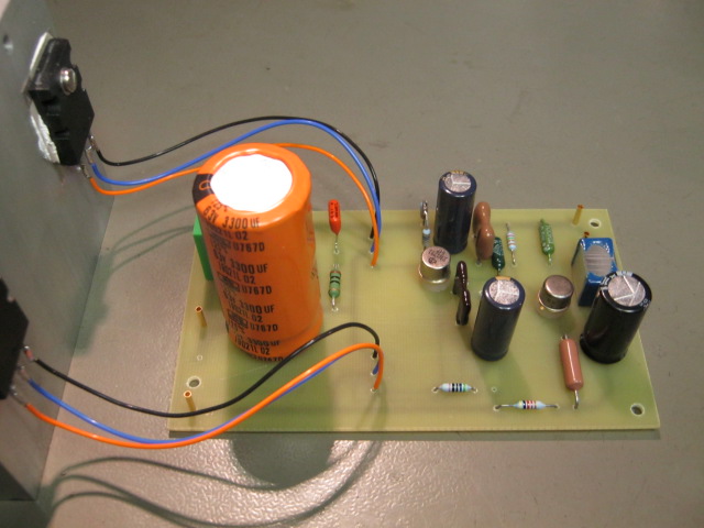

Kisérleti jelleggel megépitettem Én is, a Sipos Gyula: Hi-Fi erősitők Épitése c. könyben szereplő kapcsolást.
Erősen proto verzió lett,(mint a fotón is látszik, csak össze lett szórva.) 2SC3281 végtranyókkal, 30V-os táppal,0,9A árammal. Egész kellemes a hangja.....
Hogy bírta ilyen kis bordékkal? Nekem 3x ekkora borda van rajta és 1 óra üzem után alig lehetett megfogni.

De mint irtam, csak proto fázisban van a dolog. Ha arra érdemesnek találom a hangját, kap dobozt,és profibb bordákat. Addig teszt, hallgatás, esetleg kimeneti csatolókondi csere, a Nippon-ról Sprague-ra.

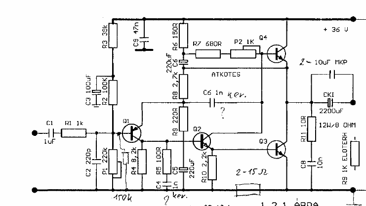

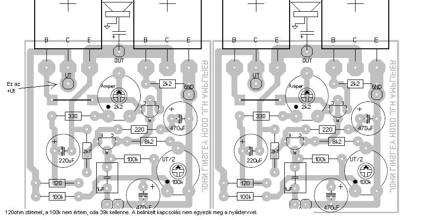

Fióktakarító jelleggel megépítettem a cikkben szereplő kapcsolást. Működik, de a kimeneti egyent csak 6V-ig tudom felvinni, a táp 24VDC 10A. Mivel guberáltam a lomjaimból az alkatrészeket, pár érték egy kicsit eltér a kapcsolástól, de szimulációban működött rendesen. Ennyi változtatás történt: 120 ohm helyett 100 ohm 220 ohm helyett 270 ohm 330 ohm helyett 470 ohm 220µF helyett 330uF 8,2k ohm helyett 7,5k ohm 100k ohm-os trimmer helyett 50k ohm T1 BC212 T2 BC107B T3-T4 2SC5669 A nyugalmit 1.8A-ig tudom felvinni, az alja 0,4A. Most 32ohm-os fülessel próbálom, de 8ohm-os hangszóróval is van olyan probléma, hogy ha a kimeneten a feszültség nagyobb, mint 1,8V, akkor ilyen suhogás jön rá, mint amikor rádión hangolok, néha valami német adót is fog. Most próbálom beépíteni a kimaradt kompenzáló RC tagokat, nem tudom megjavul-e. A hangja nagyon kellemes, de valami nem kóser vele egyelőre. Földhurok nincs, ha a bemenetet rövidre zárom síri csend lesz.
Nagyon jó hangú kicsatolónak a filléres jamicon és capxon. De főleg a jamicon. A Heed audio is ezt hansználja...
Kész, feladom... T1 C-ra ráraktam a 100R 1n kerámiát, T1 T2 E-C közé az 1n kerámiát, P1-el kötöttem sorba smd 47k-t, azzal belőttem 12V-ra a kimenetet, a negatív ágba T3 E után átvágtam a fóliát, raktam bele 10R-t, a bemeneten a C1 után megint átvágtam a fóliát, sorba raktam vele 1k-t azután 220p-t a test felé. Borzasztó zajos és érzékeny, ha közelítem a kezem a bemenet felé már zúg, rádiót is fog. A tápágakba, ahol becsatlakozik a vezeték kötöttem párhuzamosan 100n-t. Nincs ötletem, szkóp se, el is bontottam, a beültetés megmaradt.Bővebben: Link

A bemeneti rész lamalas cikke alapján készítettem, hogy 100k az osztó felső tagja, az alsó pedig 100k trimmer és a közös pontról 100k-n kapcsolódik a T1 bázisára.Bővebben: Link Vagy alakítsam át úgy mint a 69-es? Nem hagyott nyugodni, most is nyúztam, a BC107 helyére beraktam egy MPSA42-t, a T1-T2 E-C-t összekötöttem 1n kerámiával, így megszűnt ez a zajosság teljesen, most már csak kisebb földhurok van, ha rákötöm a forrást, ami szgép. T1-et is kicseréltem BC556-ra.
Próbáld ki a linkelt rajz alapján. Én ezt építettem meg, 24V 1,2A és beállítással és semmi búgás.
A bemenetet zárd rövidre, várj pár percet míg bemelegszik, állandósulnak az értékek és úgy próbáld beállítani a feszközepet a kimeneten.

"a kimeneti egyent csak 6V-ig"
A 100k ohmos értékét csökkentsd,amíg a fél tápfeszültség nincs meg a kimeneten a bemenetet zárd rövidre. Ha a bemenetet nem hagyod "üresen" ,akkor is zajos? A bemenetnél az árnyékolások rendben vannak?
Átalakítom majd a 69-es kapcsolás szerint a bemeneti részt, annyi különbséggel, hogy az osztó alsó tagjának meghagyom a trimmert. Ha a bemenet üresen van, akkor egy nagyon pici halk földhurokszerű brumm van, ha rövidre zárom, akkor csend, ha rákötöm a gépet, akkor zajoskodik, meg ilyen gerjedés hangja van. Ja azt még nem mondtam, hogy kapcsolóüzemű tápról járatom, de a táp nem ugyan abban a dugaljban van, mint a gép. Holnap frissen nekilátok megint.

No, a bemeneti osztó részt átalakítottam úgy, ahogyan az eredetiben van, csak az alsó 100k helyén maradt a trimmer, így belőttem a kimenetet féltápra rendesen. A T1-T2 E-C közé raktam egy 4,7p kerámiát, különben megzavarodik. Az 1µF becsatoló kondi után sorosan kapott egy 1k-t azután a T1 bázis-test közé egy 47p kerámiát. Beüzemelve mindenféle zaj, instabilitás megszűnt, úgy néz ki csak összejött végre. Köszönöm a segítséged és Walter-nek is!

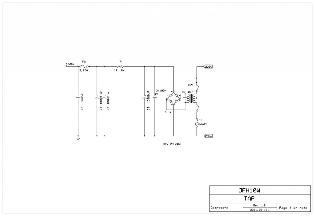

Ha jó hangot akarsz a kapcsolóüzemű tápot lecseréled a klasszikus C R C tápra.
Úgy, mint ez? Bővebben: Link Próbálta már valaki fettel? Az Ágoston könyvben írja, hogy lehet vele kísérletezni.
Idézet: „No, a bemeneti osztó részt átalakítottam úgy, ahogyan az eredetiben van...” Az erosito bemenetenek az a valtozata amit a cikkben is ajanlottam (JLH 2000) akkor okoz hallhato javulast ha hagyomanyos (ertsd nem kapcsolouzemu) tapegysegrol uzemel a vegfok. Egyebkent a tapegyseg felol erkezo zavarokra sokkal jobb zavarelnyomast ad az ujabb bemenet mint az eredeti (a tapegyseg fajtajatol fuggetlenul). Szerintem nem kellett volna lecserelned a bemenetet, a meglevo kapcsolast kellett volna picit kipofozni, az is tokeletesen tud mukodni. Persze nagyon nem mindegy az sem, hogy milyen a fizikai kivitelezese az erositonek, milyen felvezetoket hasznal az ember, stb.
Próbáltam rendesen behuzalozni, csillagpontos kialakítás, de mégsem úgy nézett ki, mintha dobozban lenne igényesen bekötve, biztos, hogy ez is közrejátszott. A tranzisztorok se azok, amiket ajánlanak T3-T4 2SC5669
T1 BC212B azután BC556B, T2 elsőnek BC107B volt majd KSP42. Szereznem kell egy toroidot és akkor megcsinálom rendesen a tápját az ajánlások szerint, kicserélem a tranzisztorokat is. |
