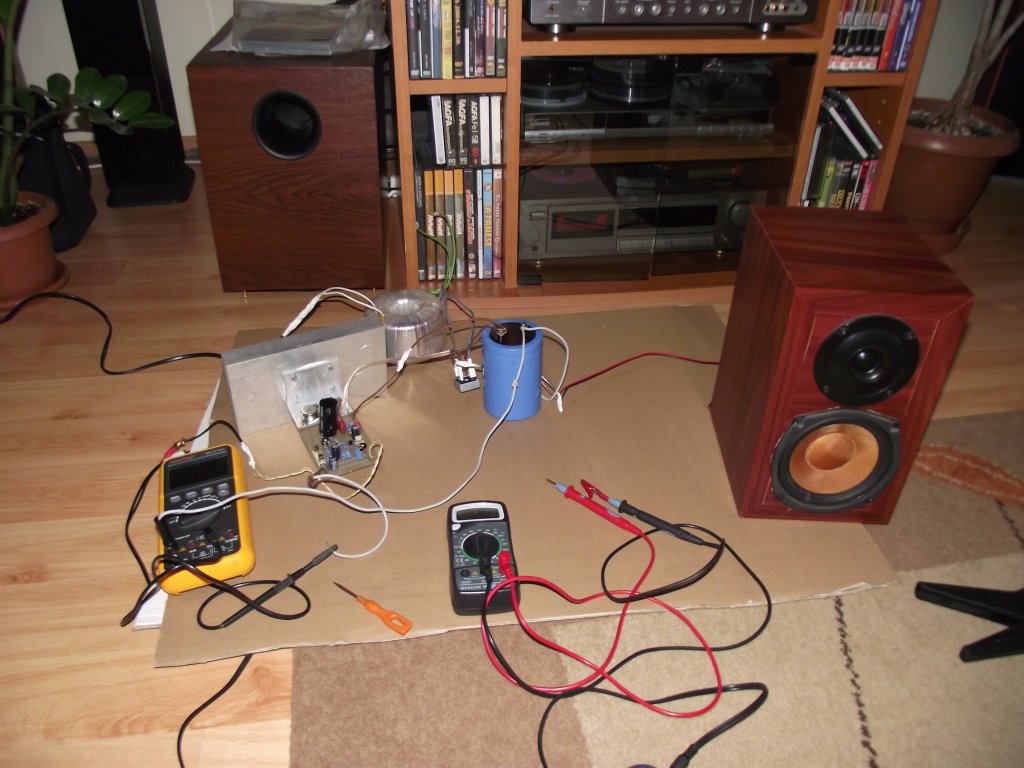

A minap megépítettem Hapro kolléga úr tervei alapján az erősítőt. Tényleg fantasztikus hangja van, de mikor nem szól a zene egy minimális búgás hallható.Próbáltam CD lejátszóról, Mp3 lejátszóról, mindkét esetben ugyan ez a tünet. Viszont ha nincs semmi a bemeneten akkor még erősebben hallható. 32V-ról használom és 41000µF puffer kondival,1,2A nyugalmival. Egyenlőre csak az egyik oldal van készen a dobozolás még hátra van. Van valami ötletetek mi okozhatja?
Csinálj neki szűrt tápot és eltűnik a búgás! Látom a tranzisztorod erősen gyyenge hamisítvány szerintem ha komolyan gondolod az erősítő használatát akkor szerez be valami jobb féle eredetit és fény évekkel jobb hangot kapsz a másik meg szerintem tök felesleges ekkora puffert rakni bele csak a helyet foglalja.

Milyen gyártmányú tranyót vegyek? Nem vagyok valami nagy guru ezen a téren, 15 éve tanultam ilyesmit, de azóta nem nagyon foglalkoztam vele... Szűrt táp alatt mire gondolsz?Estleg ha nem nagy kérdés lenne valami konkrét kapcsolásod? Puffer ügyben ez volt itthon..
Nekem ami itthon volt az tungsram, motorola, st ezek közül a legjobban a motorola tetszet és utána az st én ezt a hármat ajánlom igaz technikailag amit te tettél bele azzal is megy és menni is fog tápnak mondjuk először is mennyi egyen áramod van?Mert igazából olyat lenne érdemes hozzá rakni ami stabilizált is annak meg az a feltétele, hogy annyi váltód legyen a trafón amennyi egyen fesz kell neked.Halkan azért megjegyezném, hogy bizony ez is sokat segít a hangján.
A trafóm 2x27V 400VA-es. Valahol majd túrok ilyen tranzisztorokat. BDY73 próbáltad már?
Nem próbáltam de pont egy fél órája olvastam egy fórumon hogy azt állítjak ugyan az mint a 3055 nem tudom mi igaz ebből.
Ezt nem értem akkor, hogy mehet neked 31 voltról az erősítő mert a 27x1.41-el az 38 volt :O 8 ohmra építetted?
Ezen már én is gondolkoztam.De a puffer kondi két lábán 32V-ot mértem.Majd lemérem a trafó kivezetéseit. 8 ? ra építettem.
Ha tényleg 8 ohmra építetted meg akkor az alábbi kapcsolást lehet alkalmazni némi módosítással és még peddig kicseréled a zener diódákat a neked kellő pl zpd 22+zy5,6-ra.

Próbáld meg a 41000 mf mellé egy kisebb 1000-2200 mf és egy 100-470 nf, ha jól emlékszem azt is írják puferelt táppal jobb a hangja mint stabillal, a BDY--ról meg állítólag a 2n válogatott darabjai. Mekkora a képen látható hűtőborda és mennyire melegedett?
Ez azért van, mert az 1,41-es szorzó csak az üresjárási feszre vonatkozik. Ha már terheled a tápot (pl. 1 vagy 2 A-rel), akkor leesik az egyenfesz. Egyébként érdekes módon az a tapasztalat, hogy a JLH-hoz nem feltétlenül szükséges a stabilizált táp, sokan megépítették ugyan vele, de sokan ki is dobták belőle és sima, grätz-es-kondis tápot csináltak hozzá, mondván, hogy szebben szól úgy. (Én is ezt fogom tenni), de azért megspékelem egy CRC-szűréssel, mégpedig úgy, hogy a Grätz után jön majd egy 10000 uF, majd egy 1 ohm / 10 W és utána egy újabb 10000 µF - mindez csatornánként. Valamint nagyon nem mindegy a trafó elhelyezése és a vezetékezés, ezekre a JLH elég érzékeny. (A trafót jó messze a bemenettől és a szűrést közvetlenül a trafó közelébe és a földpont kialakítása az egyenirányítás és a szűrés UTÁN, stb.....)
A 2N3055-ös tranyóval szépen szól, ennek az fT-je 3 KHz, de állítólag még szebben a BDY73-asokkal, amelyeknek csak 800 kHz. (Ez érdekes, fordítva logikusabbnak tűnik, de tényleg így van...)
Idézet: „sokan ki is dobták belőle és sima, grätz-es-kondis tápot csináltak hozzá, mondván, hogy szebben szól” mmm érdekes én pont az ellenkezőjét tapasztaltam a stabil táppal sokkal szebben szólt ! Ez érvényes a JLH -ra és a DoZ -ra is a Hiragát még nem próbáltam stabil táppal . |
