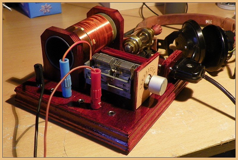

(#) sz_ferko hozzászólása Szept 8, 2011 /
Elkészítettem egy újabb detektorost. Elkészítése nem nehéz. Egy kis türelem és kedv kell csak hozzá. Remélem kezdőknek segítség. A tekercs 40mm átm. csévén 0.5mm-es huzalból 86 menet. Tekercs lágazások: első 5. menetnél továbbiak,10, 15 menetenként. A forgókondenzátor beforgatva kb. 400pf. Ebben az állásban egy kis ferrit rúddal hangolom MR1-Kossuth Rádió-ra. Antenna az ablakkeretre tekert huzal kb. 20m. Földelés a gázvezeték csőve. Napközben egy helyi adó 1350kHz-en és MR1-Kossuth Rádió (ez légvonalban140km) szól. Este több állomás is jön. Az antennát és a detektort helyét a leágazásokon banándugóval változtatom. Kipróbált detektorok: galenit, pirit kristályok és klf. ge diódák. A kristálydetektorok Tbi bácsi, alias "gőzgépész" munkái. Sajnos az ideális antennát lakóhelyemen nem lehet elkészíteni. Tervbe vettem, hogy egy közelgő kirándulásom alkalmával kipróbálok egy igazi "szabad antennát" ami 40m hosszú és 10-15m magas lesz, persze még ez sem az ideális. Több képet is feltöltöttem a Netre melyek a mellékelt linken láthatók.
(#) hatvanasjocó válasza sz_ferko hozzászólására (») Szept 8, 2011 /
Tetszik! Most úgy is van kezdő detektoros építő a 12 évével, példát vehet tőled.

(#) Abukodonozo válasza sz_ferko hozzászólására (») Szept 9, 2011 /
Mindegyik rádiód nagyon tetszik, hihetetlen, hogy részleteikben is mennyire kidolgozottak, gondosan elkészítettek. :kalap:
(#) Vales válasza sz_ferko hozzászólására (») Szept 9, 2011 /
Ez (is) csodálatosan szép készülék lett!
Mély Tiszteletem Mester, mint mindig!
