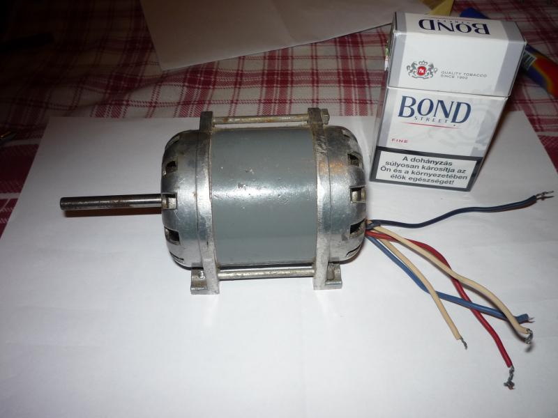

(#) syxy hozzászólása Szept 11, 2011 /
Üdvözlök mindenkit!
Segítséget kérnék tőletek a képeken lévő motor teljesítményére, fordulatára és bekötésére vonatkozóan. Már régen porosodik a polcon nálam és szeretném beüzemelni. Szerintem eredetileg hidrofort hajtott újkorában, a tengely méreteiből gondolnám ezt.
Előre is köszönöm mindenkinek!

(#) gabe76 válasza syxy hozzászólására (») Szept 19, 2011 /
Ez egy 1 fázisú motor szerintem, amit kondenzátorral kell indítani, a teljesítményről, és a bekötésről nem igazán tudok mondani egyenlőre semmit, de nem értem az ellenállásokat mihez mérted? Az adattábláról semmi részletet sem lehet leolvasni?
(#) gabe76 válasza gabe76 hozzászólására (») Szept 19, 2011 /
találtam egy linket, ez segíthet a bekötésben:

(#) laacika hozzászólása Okt 7, 2011 /
Sziasztok,a következőben szeretném a segitségeteket kérni,van egy automata mosógépből kiszedett vill motorom de sajna nem tudom hogy kell bekötni,5 csti van rajta.

(#) laacika hozzászólása Okt 8, 2011 /
Ez teljesen világos Bővebben: Link de ugye az én mosógép mocimon nem igy van a kivezetés.
(#) erbe válasza laacika hozzászólására (») Okt 8, 2011 /
Gondolom, a nagyobb fordulatszámon szeretnéd használni? Ki kell mérni a tekercsellenállásokat, utána tudunk segíteni. A kisebb fordulatszámon mindkét irányba foroghat, de úgy készül, hogy a nagyobb fordulaton csak egyik irányba mehet. Ehhez 16 µF 450 V-os állandó kondenzátor kell.
Erröl a motorról lenne szó,ugye az már megvan hogy a 6os,2es,5ös vezetékeket kell felhasználnom de a 3vezeték közül hova a fázis?hova a 0? és melyik ketőre az üzemi kondi?
Máskor mindig azon siránkozunk, kevés az információ. Itt már túl sok.
„Centri: 6,2,5 6-U2 , 5-V2 , 2-W2”
Ennyi. 6-os közös, 5-ös fázis, 5 és 2 közé a kondenzátor. Forgásirányváltás csak belső átkötéssel lehetséges.
(#) laacika válasza erbe hozzászólására (») Okt 8, 2011 /
Tehát a 6os a nulla,5ös a fázis és az 5ös és a 2es közé a kondi!de igy nem inditónak kötöm be a kondit?
Igen.
Nem.
Akkor légyszi ird már le hogy hogy kötöm inditónak a kondit.Azt még mindig nem értem hogy ha erre a mocira csak egy kondivan kötve és az is üzeminek akkor hogy indult ez el 5kg ruhával?
Köszi válaszod.
A működés módja miatt nem kell nagy indítónyomaték a beinduláshoz. Emiatt bőven elég az üzemi kondenzátor. Az indítókondenzátor mindíg csak bonyolítja a dolgot, hosszabb távon az (automatikus) üzembiztonság rovására megy.
Csiszolónak szeretnéd használni, gondolom, a munkadarabot nem nyomod álló állapotban a korongnak, csak mikor már fölpörgött. Neked sem kell indító... Az legalább 3-4-szer ekkora kondenzátor lenne nyomógombbal vagy áramrelével. Attól függetlenül még ez is rajta maradhatna a felpörgés után.
Ha minden jól megy faeszterga lesz belőle,a 2850es fordulatot le harmadolom a forgatott tengelyen,de ha mégis nagyon lassan vagy netán nem indulna el akkor légyszi ird már le hogy az inditó kondit hová kössem,persze egy nyomógombal.
Köszike válaszod
