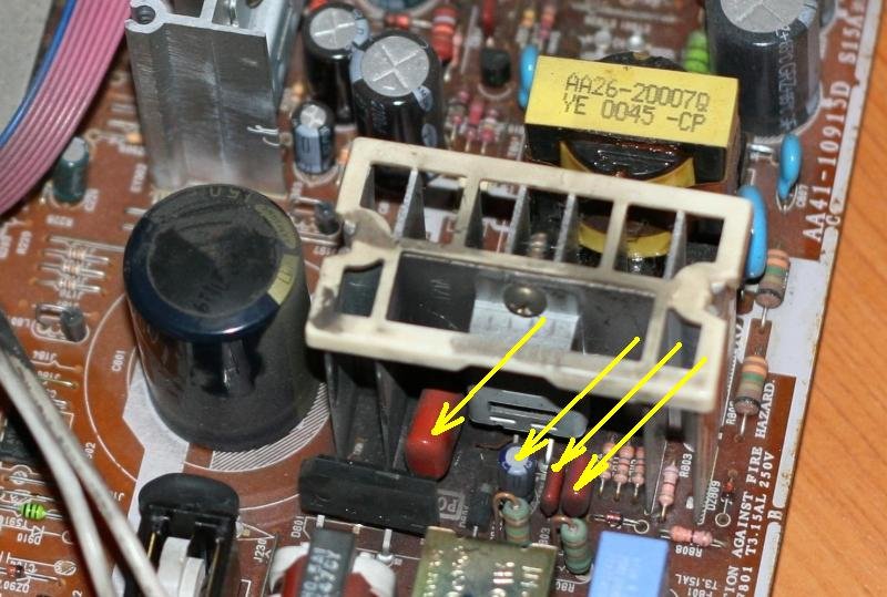

(#) BarnaPili válasza logoutz hozzászólására (») Szept 11, 2011 /
A primer oldaliakat cseréld ki.Amit bekarikáztam sárgával.A nagy elkót ne,az jó.

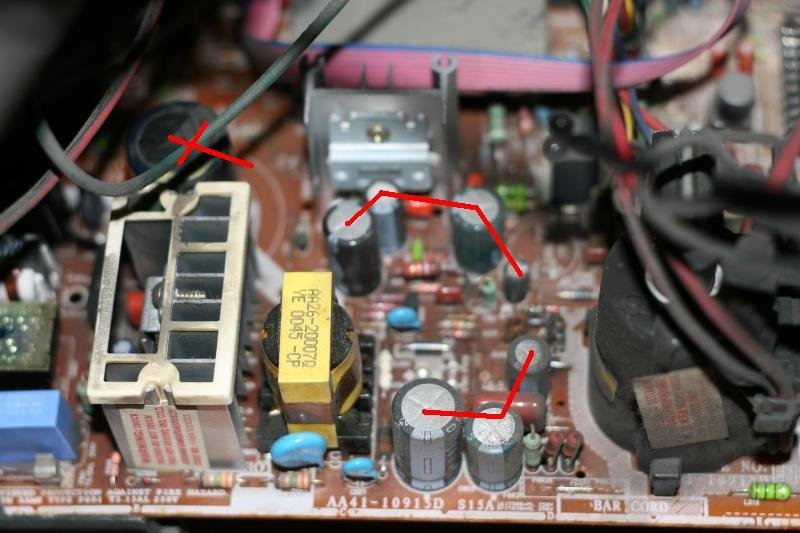

(#) logoutz válasza BarnaPili hozzászólására (») Szept 11, 2011 /
Nem látom a jelölésed
Ezeket szedtem ki, gondolom ott a borda ölelésében jó lehetőség van a kiszáradásra.
Köszi a segítséged !
(ps. a kedves többiek meg nehogy agyvérzést kapjanak, magamra venném )
(#) BarnaPili válasza logoutz hozzászólására (») Szept 12, 2011 /
A három selyemcukor alakú nem elkó,azokat ne bántsd.A hengeres az igen,az csereérett.

(#) logoutz válasza BarnaPili hozzászólására (») Szept 12, 2011 /
Csak azt az egyet kell cserélnem?
Két napja ez miatt gurult itt el a gyógyszer

(#) logoutz válasza BarnaPili hozzászólására (») Szept 14, 2011 /
A C802-őt kicseréltem.
Most elindul a tévé, 2 perc után el-el eltűnik a kép.
Lehet hogy nem jó értékű kondit raktam bele?
