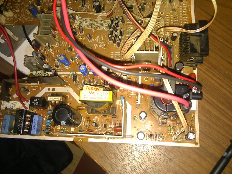

Már 2 hete csinálgatok egy három éves kenstar s2112cg tipusú síkképcsöves tv-t, és egyre jobban bosszant.
A tulaj elmondása szerint néha furcsa hangokat adott ki a tv, mintha egér kaparászott volna benne, a vége fele pedig egyre többször kapcsolt ki csattanó hang kiséretében, sorkimenő trafóra gyanakodtam.
Már az ajtóból halottam hogy cincog a tv, lebontva a hátulját nekiálltam a sorvégtranyó kiforrasztásának. Egy TT2190LS számú tranzisztor volt a ludas, valóban zárlatos volt, gyors rákeresve a neten próbáltam helyettesítőket nézni hátha akad nálam, de sajnos nem volt.
Viszont bu508 és s2000 igen, egyből be is forrasztottam, de bekapcsolás után csak 2másodpercig húzta és zárlatba ment mindkettő.
Majd rendeltem a hq-ról 2db TT2190-es tranzisztort, beforrasztva azt is zárlatba vágta.
Még mindig fennállt a gyanúm a trafóval kapcsolatban, tipusa BSC2401N4004A, de csak helyettesítője kapható HR80016, de mivel nem volt raktáron így hát vártam. Egy hét múlva már kapható is volt, így hát rendeltem is egyet.
Ma meg is érkezett, kicsomagolva szemet szúrt az utángyártott filing, hogy a ferrit 4mm-el arrébb csúszva lett megragasztva és a bilincs is hiányzott róla, a lábak helyzetéről nem is beszélek, nem tudom hogy ez törvényszerű-e az utángyártottak körében.
Mindezek ellenére beforrasztottam, és a körülötte lévő elkókat kicseréltem, még az impulzus kondikat is, diódákat ellenállásokat átmértem, minden okénak bizonyult.
Új sorvégtranyót beforrasztva ismét 2másodpercig beindult és utána csend most viszont nem ment zárlatba a tranyó.
Sormeghajtás van ha jól mértem 16.4kHz, de csak olyan 5másodpercig utána megszünik, ha jól láttam a proci figyeli a sorvégtrafó bizonyos feszültségeit. Sajnos kapcsolási rajzot sehol
sem találtam. Ha valaki tud kérem linkelje be nekem.
Egyéb ötleteket, tanácsokat is szívesen fogadok.
Előre is köszönöm.

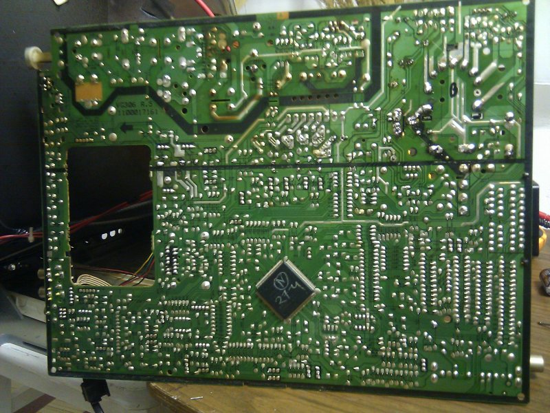

(#) karaszbandi válasza hinar83 hozzászólására (») Szept 16, 2011 /
Egy kép a panelról esetleg?

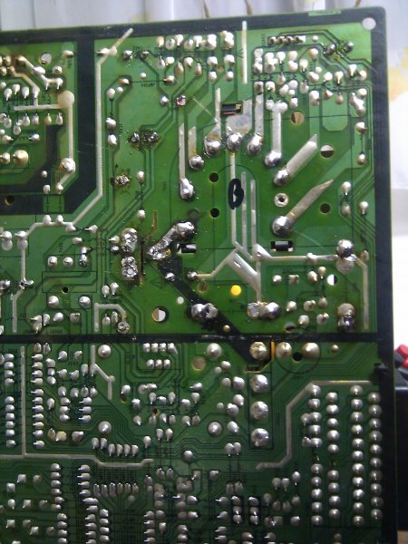

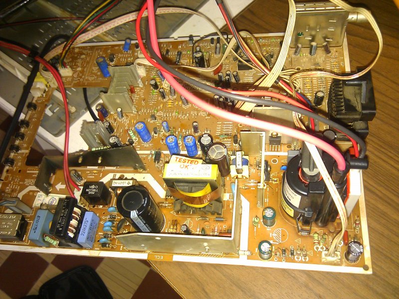

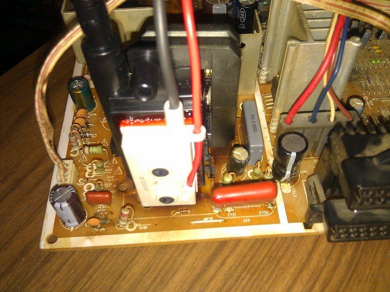

(#) hinar83 válasza karaszbandi hozzászólására (») Szept 16, 2011 /
Képek
meg a többi

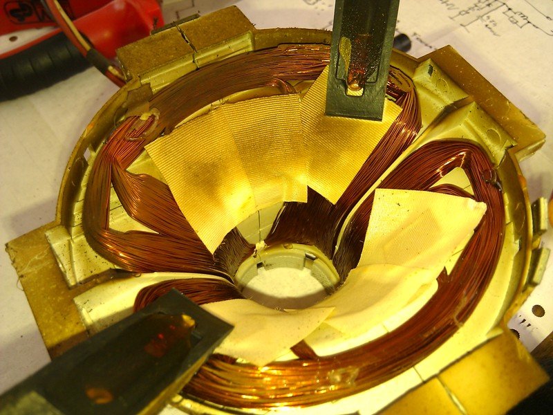

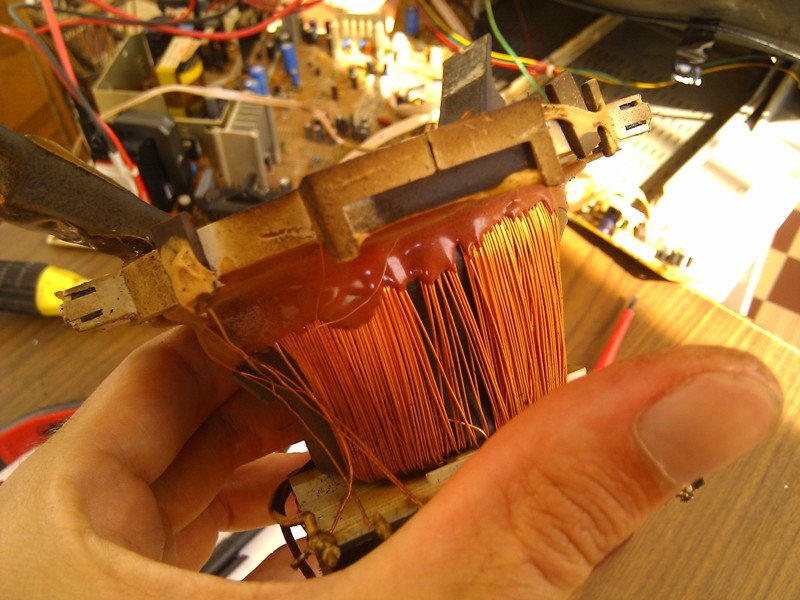

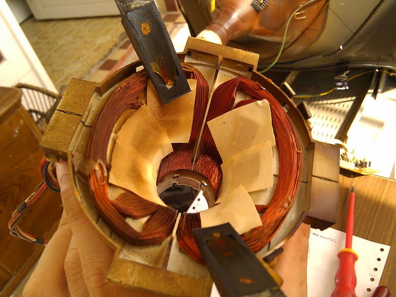

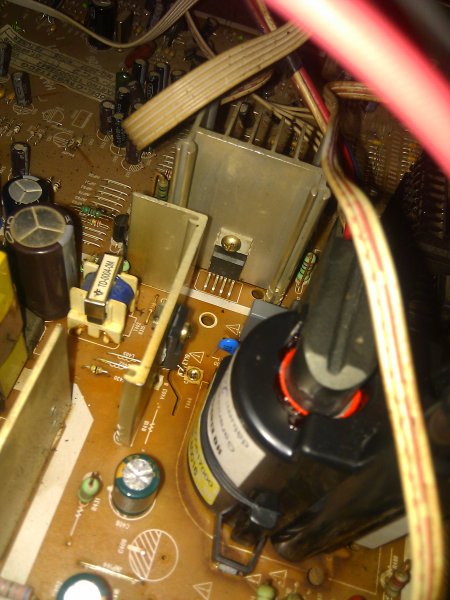

(#) BarnaPili válasza hinar83 hozzászólására (») Szept 17, 2011 /
Az eltérítő is átéghetett,ez okozhat sercegést meg egérkaparáshangokat.Szedd le a képcsőről óvatosan,és nézd meg.Ahol ráragasztják ,ott szeret átégni.
István

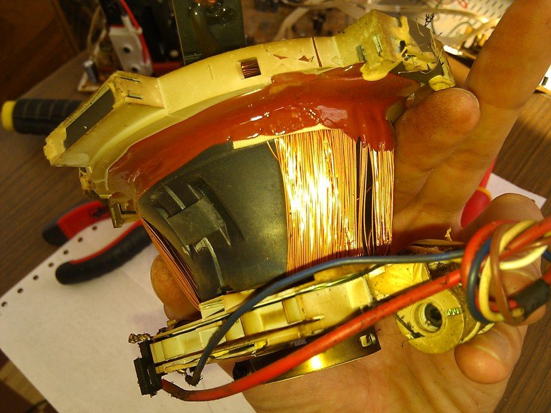

(#) hinar83 válasza BarnaPili hozzászólására (») Szept 17, 2011 /
Ez okozhatja a sortranzisztor halálát?
Mindenesetre megnézem.
Épnek tűnik. Égés nyom nincs rajta, csak por és nikotin.
Csatoltam pár képet.
(#) kadarist válasza hinar83 hozzászólására (») Szept 17, 2011 /
Amikor zárlatos lett a sortranzisztor, akkor extrém meleg volt? Vagy relatíve hidegen ment tönkre.
(#) hinar83 válasza kadarist hozzászólására (») Szept 17, 2011 /
Ez jó kérdés, nem néztem meg De 2 másodperc alatt nem főhetne meg szerintem, Hűtéssel is el van látva illetve pasztában sem szenvedett hiányt.

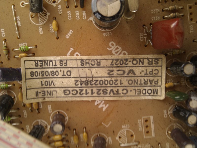

Sortápfeszültég nem túl nagy? Mi van a papírcímkére írva, csak a beazonosítás miatt kérdezem.
Milyen papírcimkére gondolsz?
Erre gondolok, a panel közepén.
Tessék a kép.
A gumileffentyűk alatt sincs megégve?
Köszönöm, tehát Thomson bélés és 112V a sortápfesz. A kollektorköri diódák (ha vannak) jók?

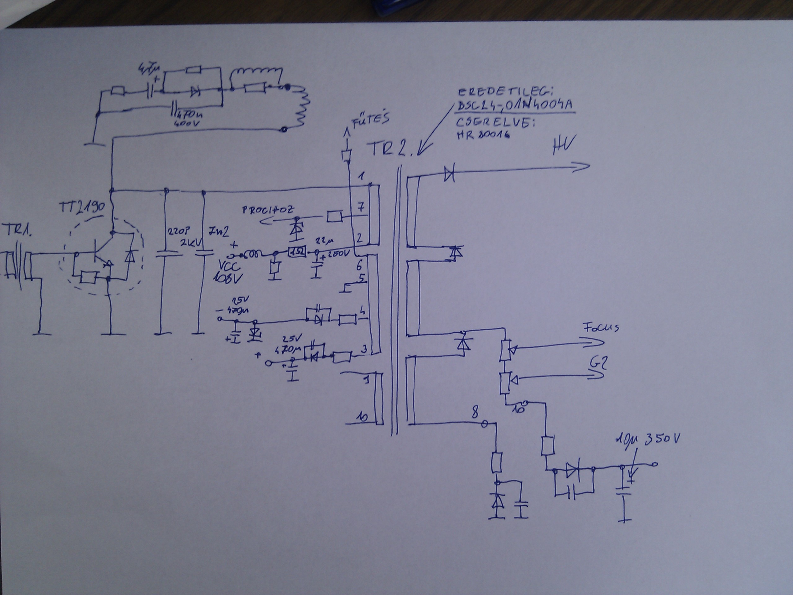

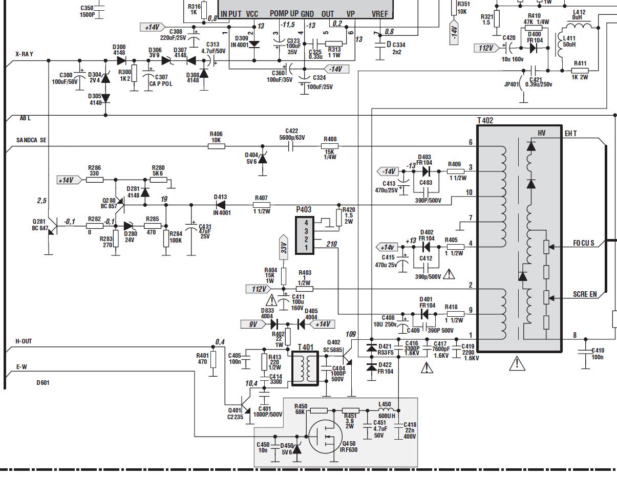

Karcsolásirajz hiányában rajzoltam egyet.
A BSC2401N4004A trafóról a neten nem találtam sémát ezért a kiváltójának a HR80016-nak a rajzát használtam, mivel jelenleg is ez van benne.

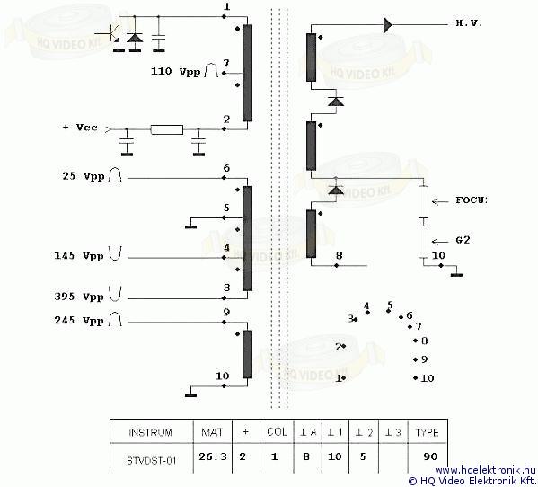

Alább mutattam a rajzot, csak ezek szerint a te készüléked képcsövéhez nem kell a raszterkorrekciós áramkör (E-W) a FET-el. A rajzod szerinti 7-es lábról a képcső kapja a katódfeszültséget és nem a procihoz megy.
Mégegyszer megnéztem, és a katódfeszt a 10-es lábról kapja, a fűtést a 6-os lábról.
Valami nem stimm.
Megyek és átméregetem a két sorkimenő lábait.
Az eredeti sorkimenő lábkiosztása méréseim szerint.
(BSC2401N4004A)
Nagyon nem stimmel.
Pedig elviekben jó sortrafót kaptál: Bővebben: Link
