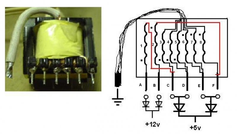

(#) Ge Lee válasza Antal Miklós hozzászólására (») Szept 17, 2011 /
Rosszak a tapasztalataid.
A PC trafó primerje 18+20 azaz 38 menet, amin a feszültség 153V (egyenirányított 230-nak a fele, mínusz ami a két tranyón esik). A szekunderek 2x3m ill. 2x7m, ami az áttételnek megfelelően (és egyébként is) 12V-ot és 28V-ot eredményez a szekundereken teljes kitöltés esetén. A járulékos dolgok pl. dead time miatt ez valamivel kevesebb, egészen pontosan nekem 26,6V jön ki belőle a kétutas egyenirányítással. Értelem szerűen ha Graetz-et tennék a két 12V-os ágra akkor ennek a duplája, vagyis 53V-om lenne anélkül hogy a trafóhoz hozzányúlnék. És akkor a feszültség kétszerező egyenirányításról még nem is beszéltünk, azzal 106V-om lenne anélkül hogy trafót bontottam volna. Ezt a megoldást egyébként nagyobb teljesítményre nem tartom jó útnak, de sosem próbáltam, lehet hogy jól működne 5-6A-es terhelés esetén is.

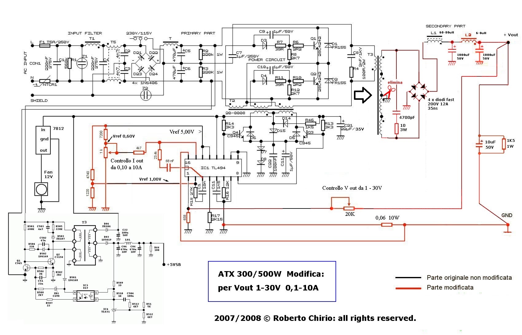

Hello. bekötöttem a 150 és a 300ohmos ellenállást a készenléti 5V-hoz. A 2,3 lábhoz elvezettem ar áramot.
A 10es lábra kell 5V? Kötvetlenül vagy 1K ellenálláson át?
A 7es lábra úgy gondoltam hogy van itthon 12V-osstab kockám és azt kötöm be a trafó bekötött részéről mivel nem tudjuk hogy mekkroa fesz fog lejönni ott.
A 16,17 lábra kell az 5 meg a 12V?

(#) laszlokunstar válasza peter1995 hozzászólására (») Szept 17, 2011 /
Látom rövid volt a szüret, és kevés a must, mert tudtál dolgozni
A 7-es lábra a kimeneti feszültségből kell előállítanod a 12V-ot!
Én papírról szeretek dolgozni, az ilyen átalakításokkor a kapcsolási rajzot A4 méretben kinyomtatom, és abból dolgozok.
(#) peter1995 válasza laszlokunstar hozzászólására (») Szept 17, 2011 /
Rövidvolt mert sokan voltunk.:. Akkor. Azt csinálzam hgy a megmaradt fszültségről egy 7812 stabbal vezetem a feszt a régi 12V helyére. Ami a 12v-os szigettől megy vezetősáv átvágtam ás utána kötöttem a stab kimenetét. Így kapja a 7es is valahonnan mert nem találtam meg hogy hova vezet de kapni fogja. Még megnézem a régi 5V hova ment a 16-17 környékén adok oda 5v-ot az izzó be van kötve és akkor próbálok egyet hogy mit csinál.
"A 7-es lábra a kimeneti feszültségből kell előállítanod a 12V-ot!"-ellenállásos osztóval.
16-17 itt is a kimenti feszültségből kell előállítanod a feszültséget, nem stabkockából.
Egy kis segítség, melyik lábon mit kellene mérni: SG6105 feszültségértékei
Az oké hogy ellenállásos osztóval de mivel ne tudom hogy mennyi a kimeneti fesz így nem tudom mekkkrora elleállással osszam le.
Mindjárt végigméregetem a lábakat.
érdekesnek találom azt hogy az IC-re az 5V tápfesz a 20as lábon csak 4,86. A készenléti fesz ponton pedig 4,98. A 16os lábon rajta van az 5V az sok. Ha a 19es lábhoz hozzáérek a műszerrel elked zizegni a tarfó és a kimeneten 4,5V jelenik meg ami változik.
Na egyenként úgy hogy a 220 rajta és ps-on gnd-n.
1:0,25
2:3,35
3:4,99
4-5-6-:0,00
7:0,55
8:2,24
9:2,24
10:4,99
11:0,48
12:0,00
13:2,47
14:3,67
15:0,00
16:0,35
17:0,8
18:0,00
19:1,12
20:4,92.
Nem zizeg semmit nem csinál semmit.
Győzelem. nem vettem mészre egy hajszál vékony vezetősávot a 12Vtól és így egy rész nem kapott áramot. Most működik. A gyári 12-os részen 21V-ot ad.
A primert meghagyva 2x hány menetet tekerjek a 2x38V-hoz?
Igen. A 7es láb nem kapott áramot... tudom hogy a stab kockával nem tud szabályzni de mivel nem tudtam hogy mennyi lesz a kimeneti fesz így ez így szerintem jobb volt. természetesen a 40V ellenállással lesz leosztva hogy lehessen terhelni. Ha jól tudom a 12V gyárilag 2x4 menetről megy. Akkor ezt kéne nekem 2x8 menetre tekerni?
