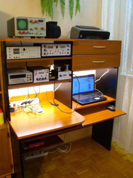

Elég jól meg lehet saccolni már a tervezés legelején hogy mi és hol lesz a dobozban, illetve ezek milyen méretűek. Illetve az is erősen játszik hogy az íróasztalomon (Bővebben: KÉP) melyik már meglévő műszer fölött vagy mellett van hely ahová pont beférne szépen. (Amúgy az asztalomat is úgy terveztem meg hogy az elkövetkezendő néhány évben építendő műszereim pont elférjenek...)

Hú ebben a projektben nem kevés munkád van. Le a kalappal.
Az a Rezonáns táp az milyen táp? Érdekelne a dolog, ha megosztanád velem.
