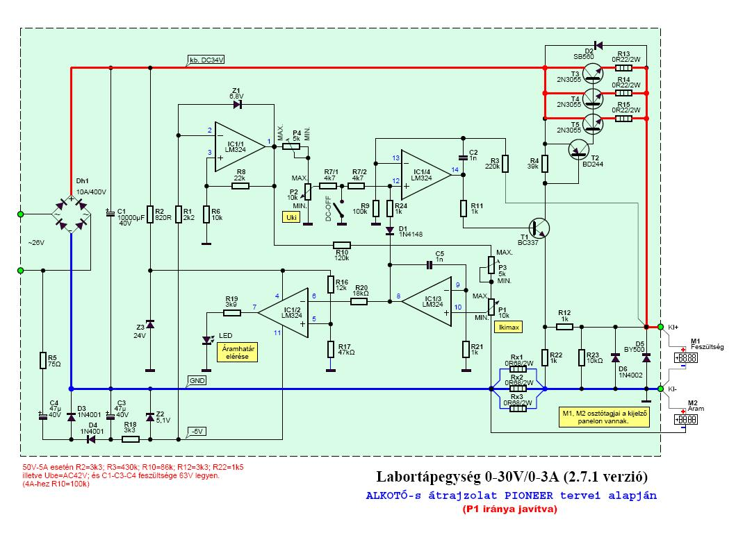

(#) emmzolee válasza magneto hozzászólására (») Szept 1, 2011 /

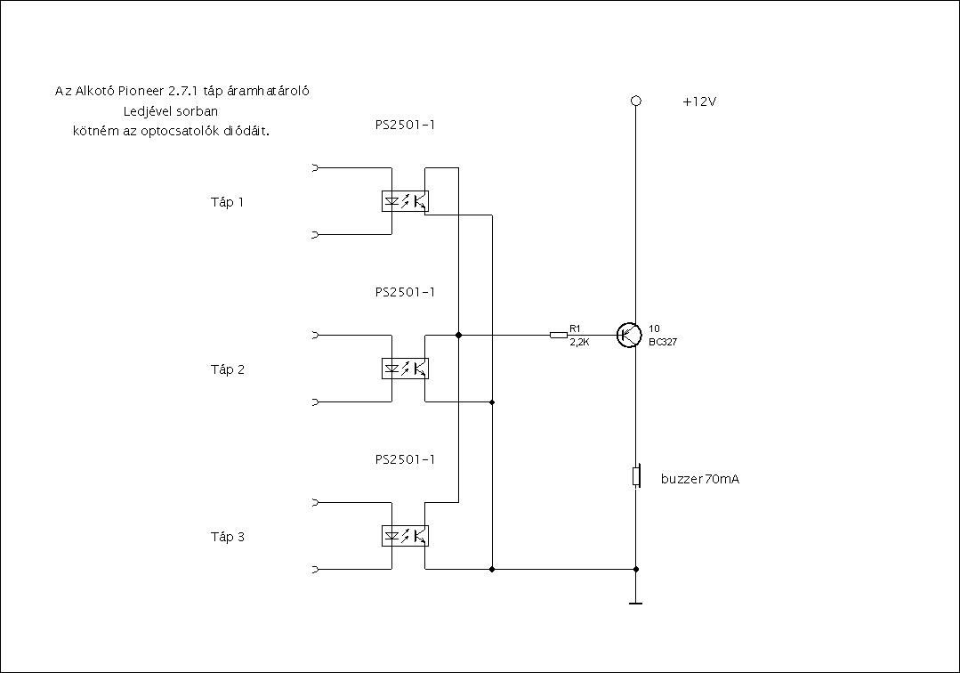

Igazából jó is, hogy rá kérdeztél. Nincs még megoldva a hangvisszajelzés dolog. Most hekkeltem össze egy kapcsolási rajzot, hogy a 3 tápom egymástól függetlenül vissza tudjon jelezni egy hangszóróra.
Az előlapot már eleve így terveztem, mert ennek így kell majd működnie. Az előző tápomban volt sípoló, és nagyon sokszor jó volt, hogy jelzett.
Alilra beteszem a kapcsi rajzot.
Egyúttal arra szeretnék kérni néhány hozzáértőt, hogy véleményezze, hogy ez így jól működne-e?
A Pioneer Alkotó 2.7.1 tápjaim vannak. Az azokban lévő áramhatár jelző nagy fényerejű ledekkel sorban kötném az optocsatoló diódáját. A tápban állítólag 6,1mA folyik a leden. Az optocsatoló nyitó feszültsége 1,17V
Szerintetek működne így a dolog?
A kapcsolókat szétszedtem. Most van benne egy glimm lámpa. Azt kiszedem, és bele hekkelek egy smd ledet. Hely van benne bőven.

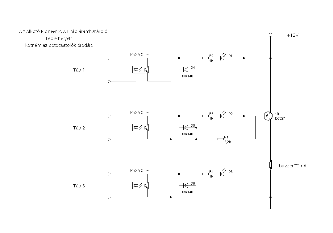

(#) emmzolee hozzászólása Szept 1, 2011 /
Vagy volna még egy ötletem. Az optocsatolót tenném az áramhatár ledjének a helyére, és ezzel a kapcsolással.
Hogy oldjam meg, ami jobb lenne?
(#) Alkotó válasza emmzolee hozzászólására (») Szept 1, 2011 /
Én kipróbáltam a hangjelzést mikor Proli tápjával bíbelődtem, és csak úgy tűnik, hogy ez jó dolog. Valójában elviselhetetlen, kibírhatatlan, és teljesen alkalmatlan a mindennapi használatra. A folyamatos hangja már pár másodperc múlva is epilepsziás rohamokat bír okozni. Aztán próbáltam soros ellenállással tompítani a hangját, de nem sok sikerrel. Ez a vonal zsákutca.
(#) emmzolee válasza Alkotó hozzászólására (») Szept 1, 2011 /
Figyelj. Ha nem olyan hangos, akkor elviselhető. Mondom én a régi tápomnál hozzá szoktam vagy 20 éve, és nem volt zavaró. Ha nem buzzer lesz, akkor építek valami sípolót, aztán lehalkítom.
Különben meg lesz az előlapon sípolás kikapcsoló gomb is, ha nem kellene a sípolás.
Szóval akkor szerinted melyik verzió lenne működőképesebb?
kössz.

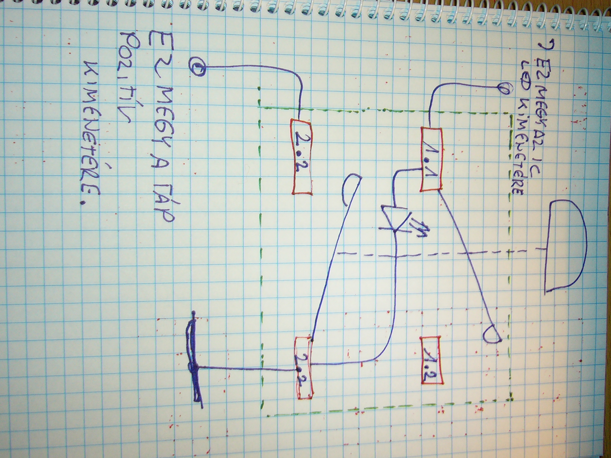

Ehhez a megoldáshoz vettem a Lomexben egy nyomókapcsolót. Ez egy 2 áramkörös kapcsoló. Ez a típusa. PUSH B. D=20 4P DPST RFIT128C1G00000 (EVL) RoHS ON-OFF 16A 250VAC RED LIGHT:230V BK/RED BUTTON Ezt egyszerűen szét lehet szedni. Csak szét kell pattintani egy kis csavarhúzó segítségével. A glimm lámpa helyett be kell forrasztani egy ledet.
Csináltam egy mórickás kapcsolási rajzot a bekötésről. Itt föl írtam, hogy a kapcsoló melyik csatlakozója melyik lábra megy.
Aztán mivel mondtam,hogy ez egy kapcsoló azaz 2 állású. Át kellene alakítani nyomógombá. Ha meg nézed a fényképét, a hátulján a barna részen középen van egy 0.8mm vastag fémdrót szerűség. Azt ki lehet pattintani, és máris nyomógomb.
Hát így lesz ez megoldva pontosan.
Ehhez olyan táp kell, aminek a visszajelző led negatívka, és a táp negatív kimenete ugyanazon a potenciálon legyen.

(#) magneto válasza emmzolee hozzászólására (») Szept 2, 2011 /
Nagyon jó megoldás! Azt hiszem nem vagyok elég kreatív, mert nekem is eszembe juthatott volna ez...
