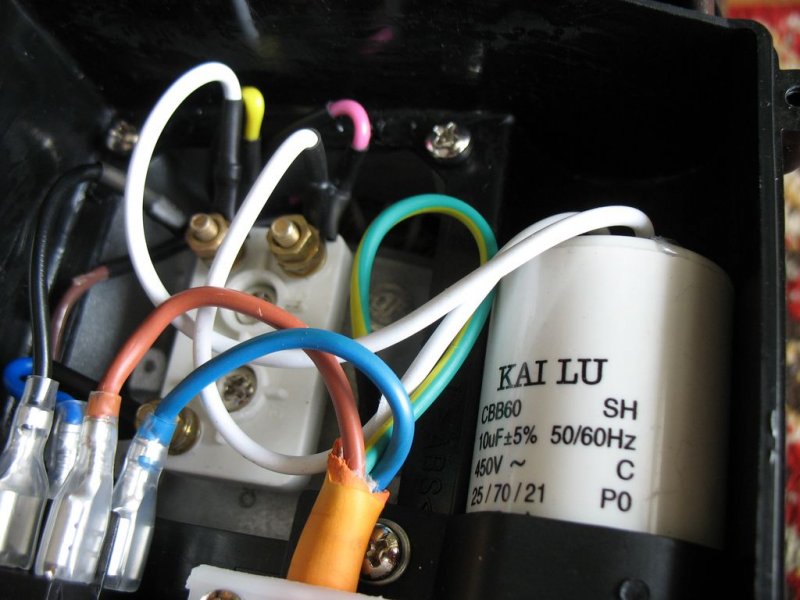

Ha végig gondolod a segédfázisú motor működését, akkor belátható, hogy a két tekercselés között (fő fázis és segédfázis) csak az üzemi frekvencián lesz megfelelő fázistolás. Ha a szivattyú motor frekvenciáját csak kis mértékben változtatod, akkor működhet a dolog, de lényegesen kisebb frekin nem fog elindulni, mivel nagyon lecsökken az indító nyomatéka. Létezik a kereskedelemben direkt egyfázisú aszinkron motorokhoz való frekiváltó, ahol a vezérlés biztosítja a tekercsek között minden frekvencián a 90°-os fázistolást.
Milyen márka, melyik típusa, mennyibe kerül előszűrővel együtt ?
Ez egy egyfázisú motorhoz való típus: Bővebben: Link És maradhat a segédfázis-kondenzátor a motorra kötve.

Kadarist már megmutatta a linket, de szerintem a kondenzátort nem szabad bekötni, hiszen kondival pont a lényeg nem jut érvényre.

Nekem csak 230 voltos hálózat áll rendelkezésre, 16 amperes automata biztosítékkal. 850 wattos szivattyúkat hajtanék meg az inverterrel (1,5 kw kapacitású). Egyik motornak 4 kivezetése van. 1 nulla, és 3 fázis megy bele.
Másik motornak 3 kivezetése van. 1 nulla, és két fázis. Köszi a sok infót. Majd beszámolok, hogy mire jutottam. |
