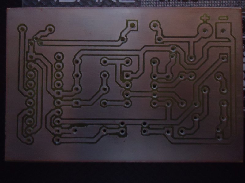

(#) janikukac válasza pcroland hozzászólására (») Szept 19, 2011 / 2
Szia ! Megengedte ! Itt a rajz !
WLPT.LAY
(#) pcroland válasza janikukac hozzászólására (») Szept 19, 2011 /
Ezzzazzz! Köszi Jani! Köszi Vik! Milyen kicsike... Ha megjön a lötstopp, akkor elkészítem
De képeket kérünk !!!
A képen megnézheted, hogy milyen nyákot tudok most. Mielőtt megkérdeznéd, az a kis hiba azért lett, mert bubi került a dry alá, de nem volt erőm újra laminálni De ez ritkán fordul elő. Amiért segítettél, készítettem neked egy nyákra való, egyedi nevet, ha még nem lenne! Az egyik nyák-ként, a másik macro-ként van.
(#) kadarist válasza pcroland hozzászólására (») Szept 19, 2011 /
Nem ártana eltüntenii azokat a sehová sem kapcsolódó fóliaszigeteket.
