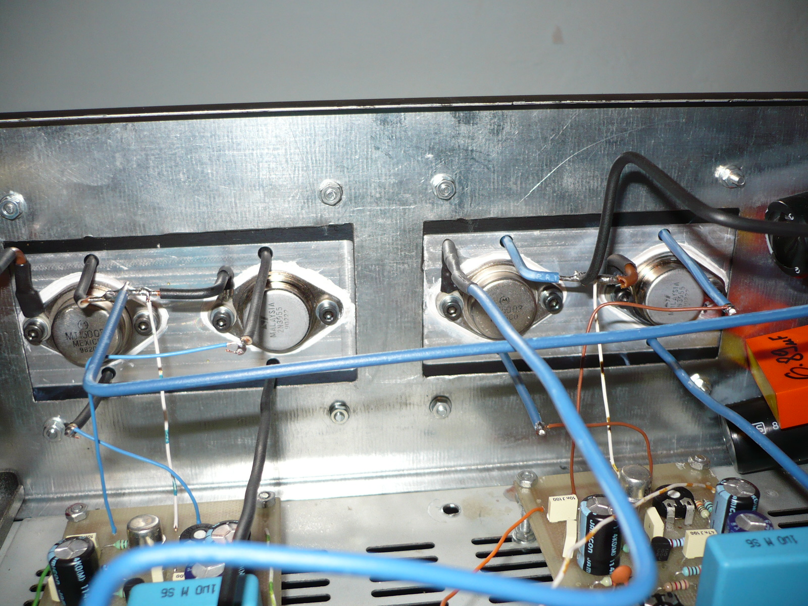

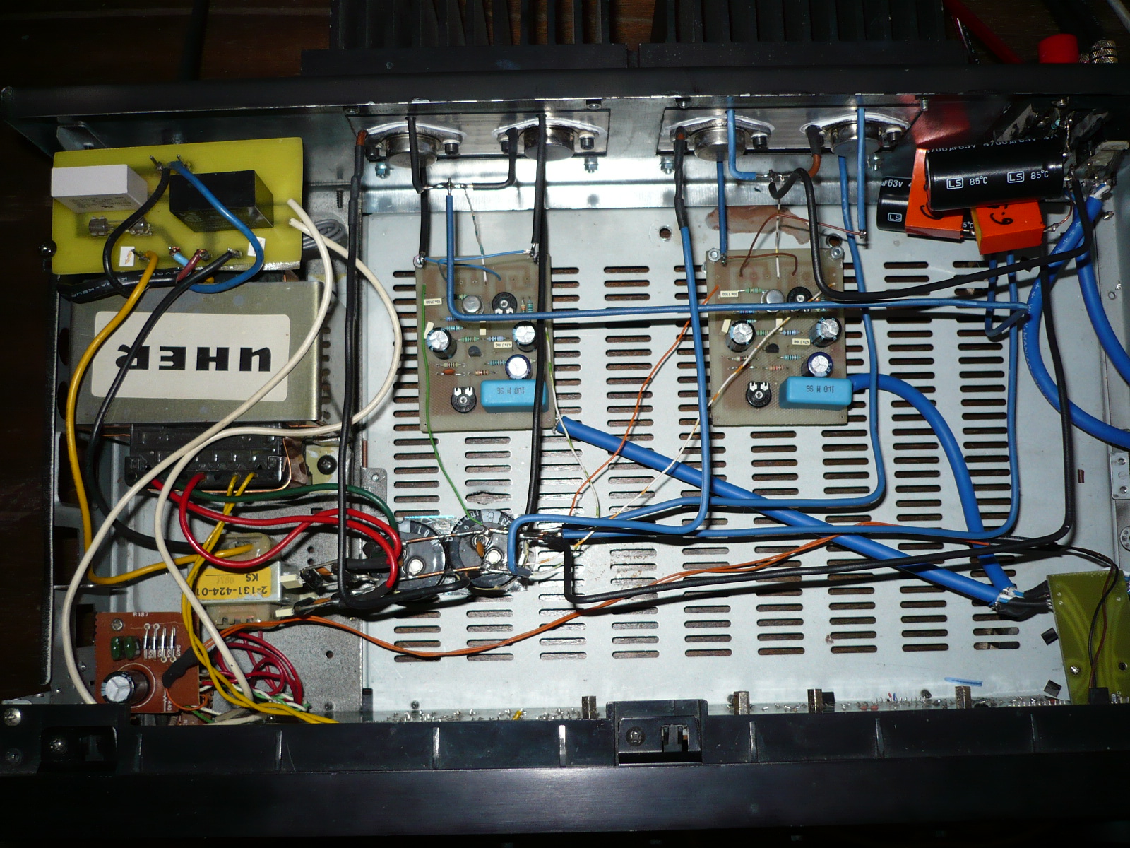

Egy kis probléma jelentkezett az én JLH erősítőmmel, azért fordulok felétek mert már teljesen tanácstalan vagyok. Előszőr azt vettem észre, hogy az egyik borda (oldalanként van külön bordája, kép) nem melegszik fel rendesen, azonnal szétszedtem, nyugalmi áram mérés stb... Az jött ki végeredményben, hogy a régebben beállított 1A helyett csak 3-400mA-on megy, ennek mi lehet az oka? kimértem minden alkatrészt és nem találtam hibát benne. A nyugalmi beállíto trimmer előtt van egy ellenállás ami a minimumot állítja be, azthiszem a gyári kapcsoláson ez 680Ohmos, én ezt még az első élesztés után kicseréltem egy 300Ohmosra mert nem tudtam beállítani a kívánt nyugalmi áramot. (37V melett) Nem tudok felülkerekedni a hiba jelenségen, tudtok valami tanácsot adni?
Hat ez erdekes....egyszercsak meggondolta magat az egyik oldal es leesett a nyugiaram 3-400mA-re? Ez eleg fura ... hirtelen csak arra tudok gondolni, hogy pl. a nyugiaram beallito poti csuszkaja elengedett, azaz nem erintkezik rendsen az ellenallas palyahoz, igy a max. ellenallassa van az aramgeneratorban, igy minimalis lesz a nyugiaram. De lehet hogy mas baja van ...
Probald meg kicsit ide-oda tekergetni azt a bizonyos potit (az erositot kikapcsolva) es utana kapcsold be, merj nyugiaramot es nezd meg, hogy valtozik-e a potmeter tekergetese kozben.
A potméter hibátlan, én is erre gyanakodtam elsőre, kiforrasztottam és úgy mértem meg.
Amúgy jelenleg be tudod vele állítani a nyugalmi áramot, ha igen az a régi állás közelében van ?
Nem tudom beállíani a max olyan 5-600mA körül van.
Szerintem nézd meg minden tranyó jól van-e bekötve! Isamisa is benézte a lábkiosztást.
Előtte működött rendesen, meg most is. csak az árammal van a gond.
Szerintem dobd ki a trimmert mert az áramfelvétel miatt már szerintem kissé eléghetett belülről.Amugy folyamatos üzemnél már a trimmert ki szokás cserélni fix ellenálatra persze megfelelő érték megválasztása utánn.
Nincs baja a trimmernek, még szoktam állítgatni/kisérletezni vele azért nem vettem ki belőle.
Hidd el nekem hogy nem jó a trimmer.
Tapasztaltam hogy hőre mit tud művelni.
Ha nem melegszik veszesen a trimmer, ill. ha Darazsx tudja allitgatni a ny.aramot vele, akkor jonak kell lennie a trimmernek. Itt vmi mas hiba lehet, de hirtelen nincs otletem. Ilyet meg nem lattam/hallottam JLH erositoknel, hogy hirtelen leugrik a ny.aram. Valahol az aramgenerator kornyeken nezz szet (a ket ellenallas a trimmerrel + utanhuzo kondi) vagy az sem kizart hogy a vegtranzisztorok egyike kezdi megadni magat, esetleg meghajto tranyo
Forrasztas valahol nem engedett el pl.? A kerdesek/tanacsok Darazsxnek szolnak... Meg valami: gondolom sztereo erositot epitettel. A masik oldal teljesen jo? Ha igen, akkor hasonlitsd ossze a kettot, merjel feszultsegeket a tranzisztorokon, ellenallasokon ott ahol mondtam es ebbol kovetkeztess vmi hibara. Ennel tobbet tavolrol tenyleg nem tudok kitalalni
Minden alkatrész jó, már vagy 10szer végigmértem mindent, kondikat kivéve, mert azokat nem tudom mérni, de nem is kell mert jóval túl vannak méretezve. Forrasztások is rendben vannak. A másik oldalon (hibátlan) ott 800Ohm-on áll a trimmer, már így 1A folyik keresztül. Ekkora különbség nem lehet a két oldal tranzisztorai között, ugye?
Hasonlíttam de többé kevésbé minden egyforma. Persze a trimmeren beállítot értékhez viszonyítva.
Érintkezés gond lesz szerintem az erősáramú tranzisztoroknál. Mérd meg, hogy T3-T4 találkozásánál fél tápfesz van-e, nyomd oda a pákát mégegyszer a lábakhoz, lehet hogy valmelyik tranzisztor lábnál nagy az átmeneti ellenállás (pl kollektor csavar alatt).
Az ilyet multiméterrel nem lehet kimérni a nagy belső ellenállása miatt.
Ellenőriztem mindent és rendben van minden benne.
Pedig az utánhúzó vagy az erősítő tranyó csak nincsen eléggé nyitva, ha nincs meg a nyugalmi áram. Esetleg C4 átvezetése...? Mit is okozna...
Bocs, ha az Ágoston könyvet nézem azon C6
A C4 hibátlan, de ha rossz lenne akkor az hallatszódna a hangján is.
Próbáltad a C6 kiforrasztásával (220uF) beállítani a nyugalmi áramot, vagy csak biztos vagy benne, hogy jó ? Ha ez átvezet valamennyire (elkónál ez könnyen előfordulhat) az csökkenti a nyugalmi áramot (osztásba kerül R6 (150 Ohn)), a hangját nem könnyű meghallani sztem.
Hát úgy még nem próbáltam beállítani a ny.áramot, hogy a c6 nincs bekötve, de holnap az lesz az első dolgom.
