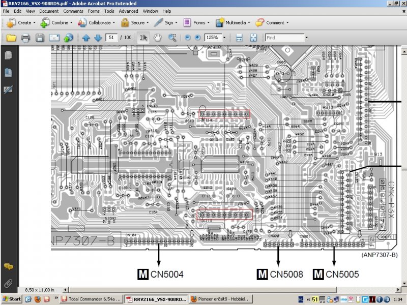

Nem ez a részlet kellene , megtaláltam a többit is , de nálam nagyon rossz a minősége .
Igen, amit .PDF-ből másolok .JPG-re annak rossz a minősége
Az eredeti RRV2166_VSX-908RDS.PDF amit feltöltöttem azon kivehető minden.
Power AMP voltage Amplifying Stage.... amire ez van írva?
Szép estét tothi89! Tudnál tanácsot adni hogyan tovább?
Szia, ha járnál miskolcon, vagy nyíregyházán, szívesen megnézném neked, de sajnos most nem nagyon van időm, így csak néha néha tudok írni, mert javarészt csak végiggörgetem a hozzászólásokat. Hétfő délután Skype-on tudnánk beszélni? Mert így elég nehézkes és hosszadalmas lesz, akkor ráérnék, Jó úgy?
Sajnos csak írni tudok,mert a német szolgáltató korlátozza P2P-t ezért se skype se msn nem tudok csak írni.
de 5 után elérhető vagyok, mert addigra érek ide. De ha úgy jó neked akkor várlak
Szia, átnyálaztam a service manualt, háát, innentől felejtős a dolog, komolyabb műszerezettség kellene és jobban belemélyedni, átnézni a némítás áramkörét, megkeresni, hogy hol veszlik el a jel. Sajnos lehetséges, hogy a hangprocesszor ment meg
, mert ha jól emlékszem, írtad, hogy feldolgozásmódokat válogattál és úgy lett hang. Ha eszembe jut valami, akkor írok, de nekem gyanús, hogy szerelőhöz kellene vinni, nem nézlek le, csak ehhez se műszered, se gyakorlatod, így lehet, hogy nagyobb kár lesz belőlle.
Igen úgy volt pontosan... áramtalanítva volt a készülék napokig, majd újra áram alá helyezve már nem szólalt meg. Igen, úgy szólalt meg ahogy mondtad.Este kikapcsoltam és másnap már semmilyen módban nem szólalt meg.
Értem, marad akkor az a verzió, hogy szerelőnél köt ki... Azért köszönöm a fáradozásodat.
Nincs mit, ha eszembe jut valami, amit ellenőrizhetnél, írok, reménykedjünk, hogy nem a proci szállt el, mert az nem lesz egyszerű. Sok sikert, Üdv István.(amúgy hol laksz, Németbe?)
Okés, én kész vagyok az ötleteket elfogadni.
(még szét van szedve) Itt németbe csak dolgozom (min.hegesztő), de Passau mellett 46 km-re Hengersberg-ben lakom ideiglenesen.
Csak nem hagytam abba.... tovább bontottam és találtam régebben javított dolgokat, két IC-t és egy 10k ellenállást. Lehet hogy ennél van a probléma megint....

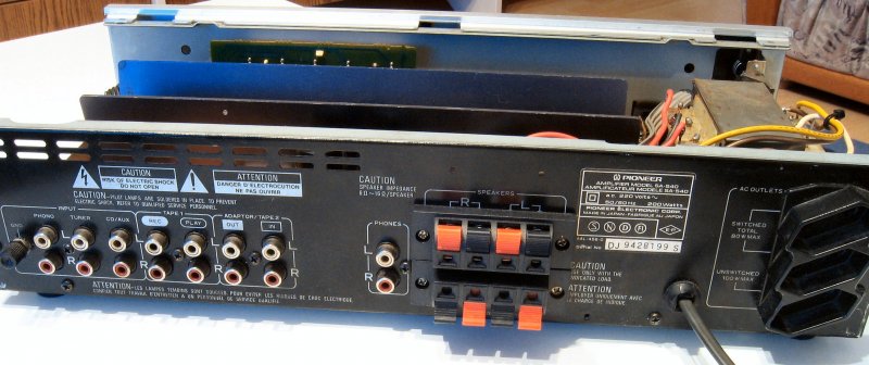

Hozzá jutottam egy PIONEER SA-540es erősítőhöz és a jobb oldal nem működik sem az A sem a B, csak nagyon halkan (gondolom, csak ami áthallatszik a másik oldalról) Az IC-ken (SA-540 ic.JPG )mindkét csatornán egyforma feszültség értékeket mértem. Hol és mit kellene megmérnem, hogy kiderüljön a hiba oka? Előre is köszönöm! *
