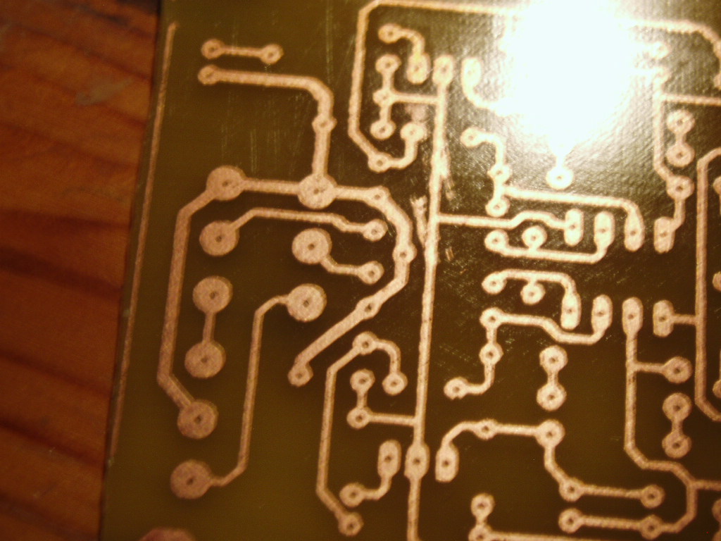

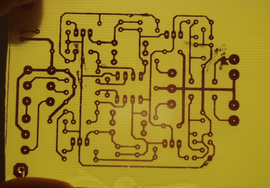

na megcsináltam az első nyákomat (ez egy Majki-féle fejhallgató előerősítő nyák) vasalásos technikával, a papírboltban rendelt műnyomó papírra nyomtattam 300DPI-vel egy hp laserjet 4L-el. a peroxidot az auchanban található kallos fodrászkellékesben vette nekem anyu (neki inkább adnak, mint nekem ), kicsit krémszerű, de a festéket nem szedi le. 1 liter ~500 forint volt. sósav az CBA, 1 liter 20%os 200 forint. tál az a garázsban talált ikeás...
a vasalás másodjára sikerült, az elsőt sajnos túl rövid ideig vasaltam, az nem lett jó. egy kis helyen nem maradt rajta a festék, ott az első itthon talált alkoholos filccel pótoltam, mondván, hogy majd csak lesz valami, első nyák, tapasztalni kell...szerencsémre ez maratásálló.
a maratást 20%os sósav és 9%os peroxid 10:1 arányú keverékével kezdtem (műanyag bögre:WD40-kupak aránya), ez kevésnek bizonyult, így adagoltam még hozzá peroxidot, és egy kis vizet is, hogy ne legyen olyan sűrű, a végére az arány ~10:4 körüli lett. így mart is rendesen, ideálisan.
a képeken látszik két kis rész, ahonnan nem marta le, pedig le kellett volna. itt valószínűleg vastagabb a rézréteg vagy valami gond van vele, mert miután öntöttem még hozzá bőséggel peroxidot, és már majdnem forrt a lötty, akkor sem akarta lemarni. így egy 100as szöggel megkarcolgatttam ,hogy ne zárjon rövidre. majd meglátjuk...egy részen pedig van egy kis szakadása, ezt majd forrasztáskor pótolom. nagyon örülök, hogy sikerült, elsőre -azt gondolom- nem is lett rossz...
íme a képek (bocs a minőségért, nincs itthon a nagygép).
kösz mindenkinek a segítséget!
(#) Fery válasza idavid hozzászólására (») Júl 20, 2007 /
Szia. Gratulálok elsőre szép lett. De hadd adjak két tanácsot. Az elsö, nem tudom mivel tervezted a nyákot de ha vasalsz és ennyire szellős akkor még elbirt volna vastagabb vonalvastagságot. A vasalással a vastagabb vonalak jobban megmaradnak. A másik , sokkal jobban takaritsd le a nyákot akkor jobban megtapad a vasalás és mindenhol lemarja rendesen. Én 5-10 percig súrolom VIM-el egészen addig amig öblités után összefüggő vizfelület marad rajta. Egyébként igy tovább menni fog.
Szia. a Ciffet felejtsd el va benne egy kis citromolaj tehát soha nem lesz tőle zsirmentes a nyák. A VIM ráadásul a legolcsobb.
Nekem ilyen lett a Cif-től és ilyen a VIM-el.

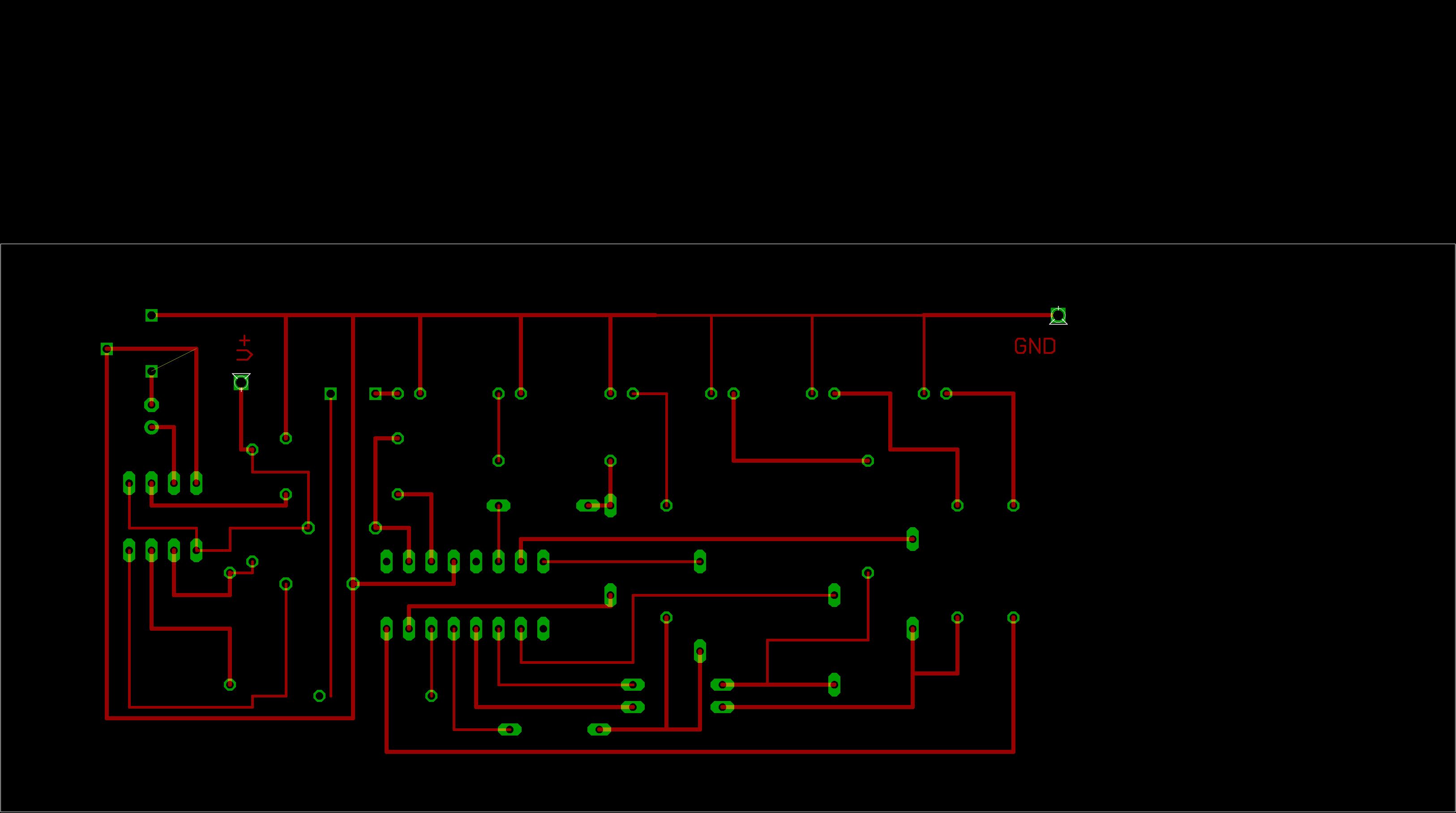

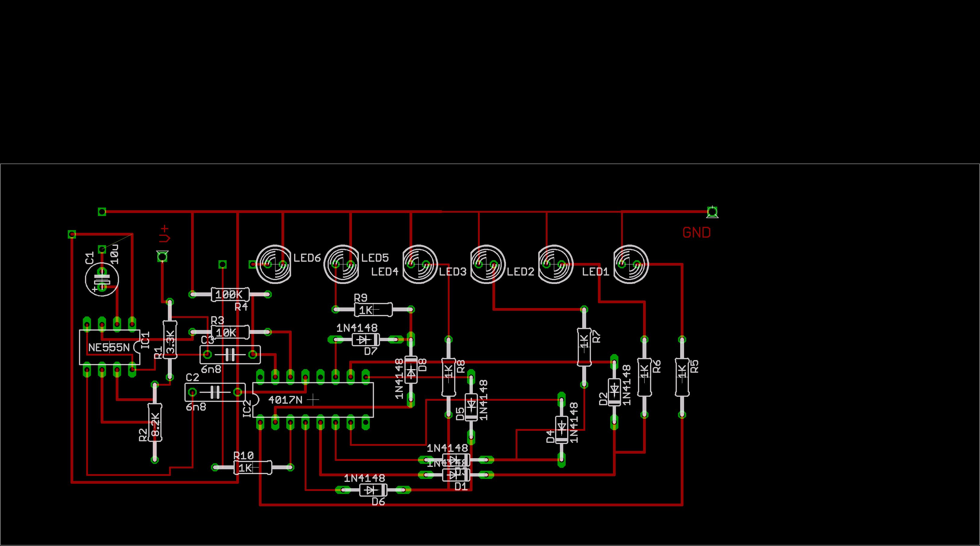

terveztem egy nyákot, ez elméletileg a knight rider féle futófényt csinálja, vagy valami olyasmit. van benne két átkötés, a C1es (10U) kondi - lába és a föld között, és a 6os led anódjánál. volna pár dolog:
a 4017N-nek a 8-as, a 12es és a 16os lába nincs bekötve. a datasheet azt írja, a 8as a föld, tehát azt földre kötöm. a 12es a kapcsrajzon sincs bekötve. a 16osra meg VCCt (V+?) ír - ezt csak simán kössem rá a tápra vagy kel valami ellenállat elé?
a C2 (NE555N 5ös CV lába és a föld között) értékét én 6.8nF nek választottam, mivel az van ithon egy csomó. (a kapcsrajzon nincs megadva érték) ez kb. jó érték, vagy nagyobb kell? egyáltalán mit csinál ez a kondi?
és ha esetleg egy haladóbb nyáktervezőnek volna pár perce, és vetne néhány pillantást a tervezett nyákomra, esetleesg hibák után kutatva, akkor azt is nagyon megköszönném.
itt van a kapcs. rajz és a nyák (ha minden ok, akkor majd megvastagítom a sávokat)

Nos, van egy kis kuszaság abban, amit készítettél!
Először is: Az Eagle-ben a "Top" réteg a lemez felső (alkatrész-oldali) vezetőrétege. Alapból ezt nem használjuk, csak átkötések, illetve SMD technológia céljára. A normál (vezeték-lábas) technológia esetén a "Bottom" (alsó) réteget használjuk. Ezeknél viszont készítettél néhány fölösleges vezetősávot, amik ráadásul a lemezen kívülre futnak... (Igaz, elrejetted őket, a réteg kikapcsolásával.)
A terven van néhány felesleges átkötési furat is, ezekre nincs szükség.
Az IC2 (4017) 8-as kivezetése valóban a füld (GND), ezt jól kötötted be. A 12-es a CO, ez a rajz szerint üres marad, ez is jól van. A 16-os a Vcc, azaz a pozitív tápfesz, ezt is jól gondoltad.
Az IC1 (555) CV (5-ös) lábára általában egy kb. 100nF-os kondit szoktunk tenni.
Ha nem haragszol, kicsit átrajzolnám a NYÁK-od...
(Ja, és az sch fájl, amit feltettél, hibás, azt törlöm.)

(#) idavid válasza Frankye hozzászólására (») Júl 21, 2007 /
köszönöm a segítséget és a felajánlást...ha ráérsz, akkor szívesen venném, ha átrajzolnád. bele kell még jönnöm ebbe a tervezésbe, de hát senki nem született kondenzátorral meg EAGLE-el a kezében...
a top és a bottom oldalt azt tudom, de ennek mi a gyakorlati jelentősége egyoldalas nyáknál? ha kinyomtatom, akkor nekem igazából mindegy a dolog...vagy ez egy bonyolultabb nyáknál sokat számít?
csak a Topot gondoltam kinyomtatni, ezért rejtettem el a Bottomot, azzal nem is igazán foglalkoztam, azért olyan, amilyen.
(igazából amúgy azért lett a Top, mert az élénkpirosat jobban észrevettem késő este fáradtan, amikor készítettem, mint a sötétkéket )
de akkor majd megkeresem mindjárt, hogy hol lehet átállítani, hogy a Bottom legyen a piros, a Top meg a kék.
de amúgy más gond nincs vele?

(#) Frankye válasza Frankye hozzászólására (») Júl 21, 2007 /
No, átterveztem kicsit. Nincs átkötés, bár néhol kicsit "sűrű" a vezetősáv...
De tettem rá csatlakozónak is helyet, ahol az áramot kapja.

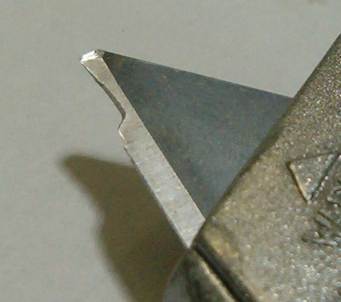

vágni próbáljátok ki a szikét, én azzal vágom a nyákot. Szike elejét köszörüljétek ki kampósra, vagy hogy mondjam és mintkét oldalát párszor karcoljátok meg, utána már el lehet törni szépen.
Szikéről teszek fel képet.

(#) PCB válasza PCB hozzászólására (») Júl 27, 2007 /
Szia !
Kép a szikéről.
