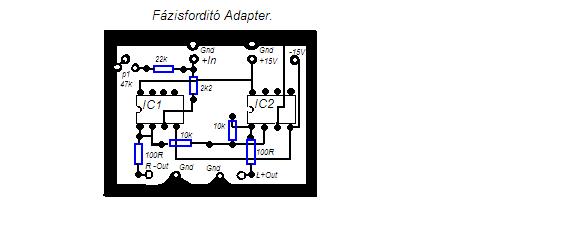

(#) Davidd válasza Zsoltipapa hozzászólására (») Szept 23, 2011 /
Üdv.Feltenned az oldalra a fazisforditot?Szeretnek enis egyet kesziteni.Előre is köszönöm.
(#) klemo86 válasza Davidd hozzászólására (») Szept 23, 2011 /
(#) Zsoltipapa válasza Davidd hozzászólására (») Szept 24, 2011 /
Szia! Parancsolj jó munkát,Üdv: Az ic-k TL 072
(#) Zsoltipapa válasza Zsoltipapa hozzászólására (») Szept 24, 2011 /
Itt a kapcsolási rajz is

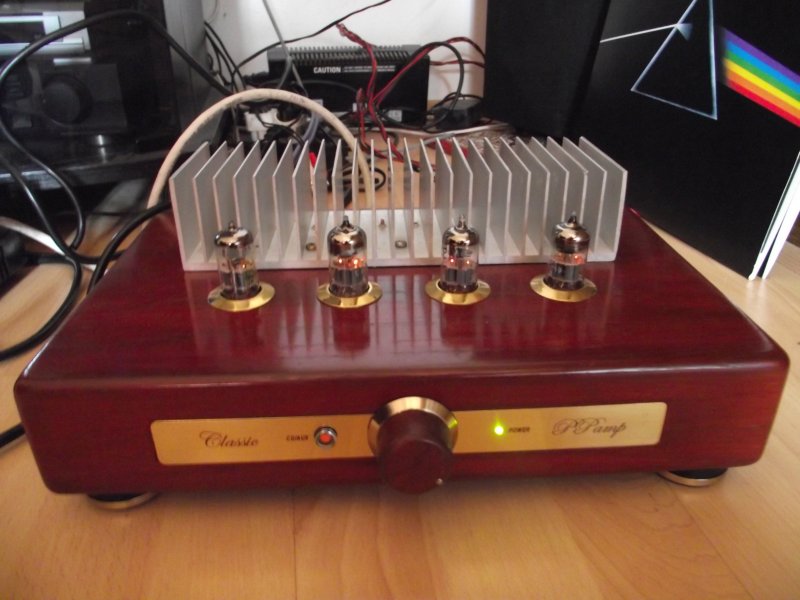

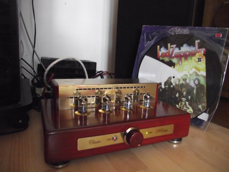

(#) CHZ válasza Tibi98 hozzászólására (») Szept 24, 2011 /
Nagyon szép lett!
Milyen festéket használtál a fa színezéséhez?
Én is hasonló kivitelben készítettem hibridet.
(#) klemo86 válasza CHZ hozzászólására (») Szept 24, 2011 /
Szerintem bármilyen sötét festék jó hozzá, úgysem az fed, csak középről ronggyal le kell törölni
(#) CHZ válasza klemo86 hozzászólására (») Szept 24, 2011 /
Köszi, erre nem is gondoltam.
Biztos érdemes kipróbálni, bár szerintem nem olyan egyszerű mint ahogy most elképzelem.
(#) Tibi98 válasza CHZ hozzászólására (») Szept 24, 2011 /
Köszönöm a dicséretet, bár azért a tiédet elnézve, van még hova fejlődnöm...
Trilakk cseresznye színű vastaglazúrral lett festve, kompresszorral több rétegben, így lehet játszani az árnyalatokkal. Élekre, lyukak köré vastagabban, világosabb részeknél kevesebb rétegben.
Ezek után kapott 2 réteg parkettalakkot, majd autó wax-al, és egy pamut ronggyal felpolíroztam.
Köszönöm, így már érthető hogyan lett olyan szép.
Technikád nem rossz, sajnos újabb szerszámot igényel ami nekem jelenleg nincs. Én csak szivaccsal kézzel kenegettem, lakkozást sem kapott, de szerintem is fejlődnöm kell.

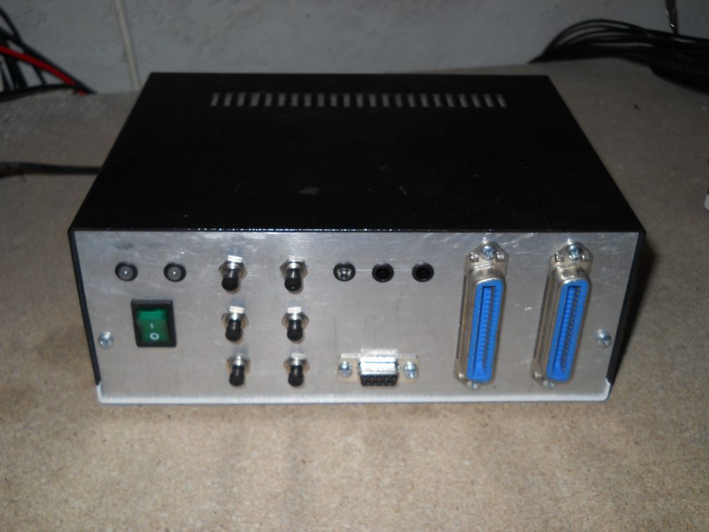

(#) Panhard hozzászólása Szept 24, 2011 /
Sziasztok! Elkészült az új 3 tengelyes CNC vezérlőm, TB6560-as IC-vel. A régivel az volt a baj, hogy túl nagy volt a panel, csak egész lépéseket tudott, (ezért volt egy fordulatszám, ahol hibázott) és 5 féle feszültség kellett neki.
Képek: Bővebben: Link Rajzolásra és nyák fúrásra használom. Majd teszek fel videót is róla. Üdv,
Valamit félreolvastál. Nekem kell fejlődnöm! A te munkád egyszerűen gyönyörű!
Nagy gépparkkal én sem rendelkezem, csupán egy felsőmaró, fúró, dekopírfűrész, és néhány kéziszerszám áll rendelkezésemre. A doboz az egyik ismerősömnél lett fényezve, neki van házilag barkácsolt kompresszora, de mint látszik, a célnak megfelel...
A lakkozással nekem is meggyűlt a bajom, sajnos meg is folyt néhol, bár szerencsére alig észrevehető. Legközelebb majd jobban odafigyelek.
(#) Davidd válasza Zsoltipapa hozzászólására (») Szept 24, 2011 /
Köszönöm.En tl072 helyet ne5532 ot hasznalok mert abbol van most per pillanat ketto tlbol csak egy..Koszonom megegyszer.Meg egy dolog hogyan kel bekotni? pl van a sima jel tegyuk fel a L es a masik erosito bemenetelere -L outot kel tenni?
