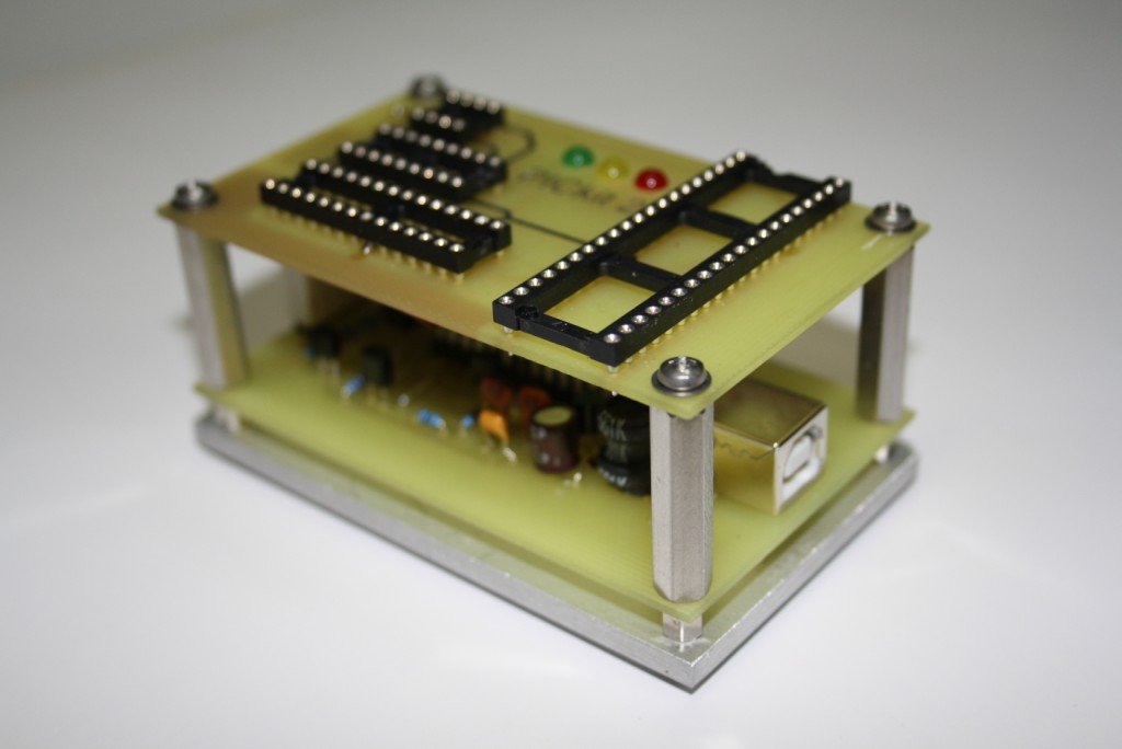

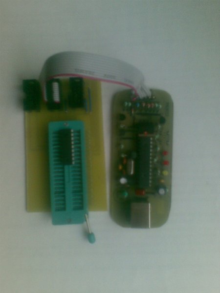

Mégsem kerülhetem ki a PIC-et, ha haladni szeretnék a korral...

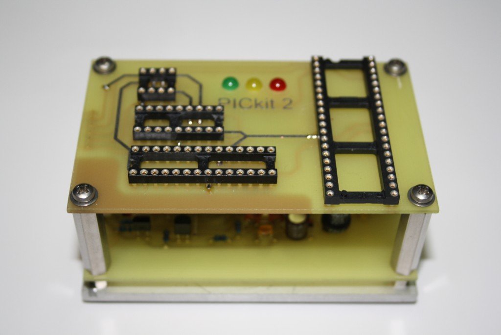

(#) icserny válasza Zoli_bácsi hozzászólására (») Szept 27, 2011 /
Hát ez nagyon oda van rakva!
De nem lett volna jobb lemezes foglalatokat használni? Abba valamivel könnyebb berakosgatni az IC-ket...

(#) Zoli_bácsi válasza icserny hozzászólására (») Szept 27, 2011 /
Köszönöm szépen! Tökéletesen igazad van, valóban jobb lett volna a lemezes foglalat, viszont akkor a beültetési oldalon lévő lábakat nem tudtam volna megforrasztani. Ezért választottam a precíziós foglalatot. A 18P foglalat már eléggé be van járatva És még lesz is. Ahogy időm engedi gyakorlom, illetve még ismerkedem a flowcode-al.
zolika60: Köszönöm!

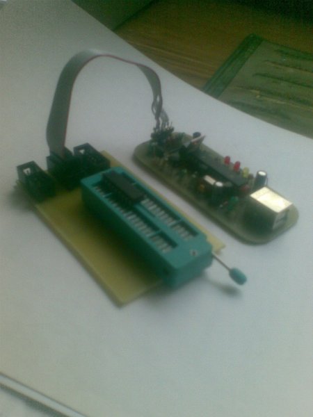

(#) kaqkk válasza Zoli_bácsi hozzászólására (») Szept 27, 2011 /
Én is elővettem a régen elfekvő Szilva féle klónt és csináltam hozzá egy segédpanelt , nem olyan profi a kinézete mint a tiéd ,de itt egy karos foglalatba tehetem a piceket (a csatlakozó átdugásával váltom a "lábszámot" 40-28 -18)

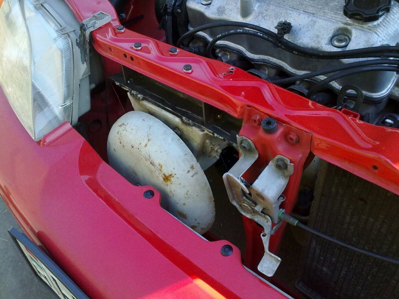

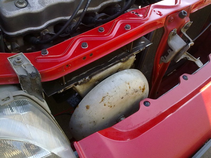

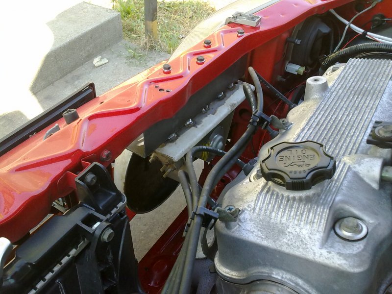

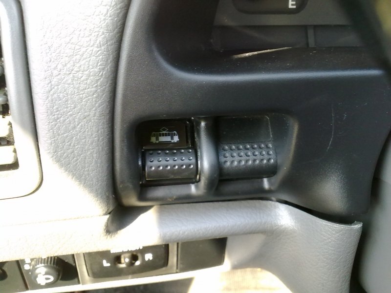

(#) Attila86 hozzászólása Szept 28, 2011 /
Beszereltem a kocsiba egy Tátra T5C5 típusú villamos csengőjét. Videó a hangjáról: Bővebben: Link
Képek:
(#) Doncso válasza Attila86 hozzászólására (») Szept 28, 2011 /
Végre valami őrült ötlet tőled is. Nekem tetszik!
(#) dbase válasza Attila86 hozzászólására (») Szept 28, 2011 /
Nekem a robogó elején a 8v-os sima szoba csengő volt felszerelve, verte mint állat a gömböt 12v-rol.
Mindenkinek tetszett.
Arra azért vigyázz, nehogy a pirosnál beugojon egy ellenőr és : "Jegyeket bérleteket"
(#) Ballage válasza Attila86 hozzászólására (») Szept 28, 2011 /
Nem semmi. Szerintem SzervízMacska elolvad a gyönyörűségtől, ha ezt meglátja...

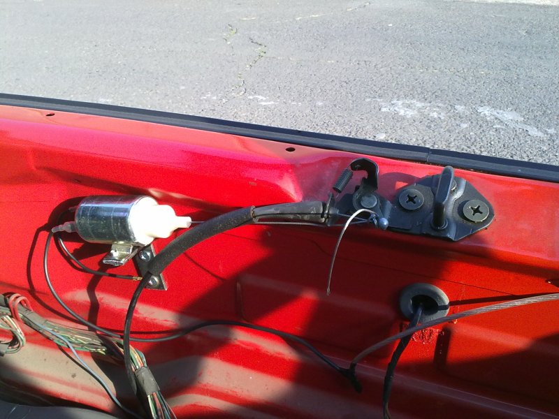

(#) Attila86 válasza Attila86 hozzászólására (») Szept 28, 2011 /

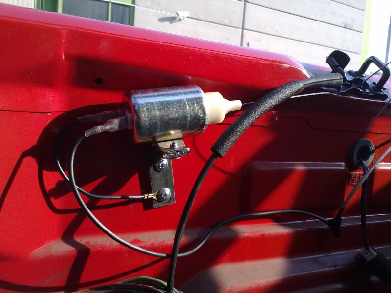

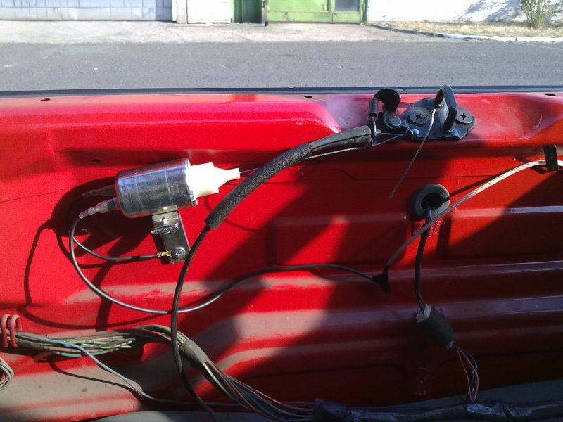

És a csomagtér-nyitó elektromágnes is a helyén!
Még hátra van a bicskakulcsos központi zár, egy merevítés a csengőhöz, az ablakvezérlő komfortmodul, az elektromechanikus motortér-zár, az immobilizer és a tasztatúra az immobilizerhez a hamutartó helyére. Ja és persze a fogyasztásmérő. :yes:

(#) zsoltee0001 válasza Attila86 hozzászólására (») Szept 28, 2011 /
Az a kis elektromágnes bírja rángatni a csomagtartó kioldóját?
Egy ilyen szerkezet jól jönne az Igniszes kollégáknak is, így nem maradna a kezükbe a rendszámtáblaellenző mikor fel akarják rántani a csomagtartót
Az a fogyasztás mérő érdekelne, mondasz róla többet?
(#) Attila86 válasza zsoltee0001 hozzászólására (») Szept 28, 2011 /
Fel hát! Én is meglepődtem... akkorát ránt rajta hogy hihetetlen. Majd kitépi magát a kaszniból (2db opel csavar fogja)... Szerintem 10A-t simán felvesz, szóval nagyon-nagyon erős.

(#) slogan válasza Attila86 hozzászólására (») Szept 28, 2011 /
Gratulálok hozzájuk tényleg jók !
Stílusosan légkürt kellett volna - ha már ott dolgozol - csak az bonyibb
De azért felismerem a háttérben az épületet
