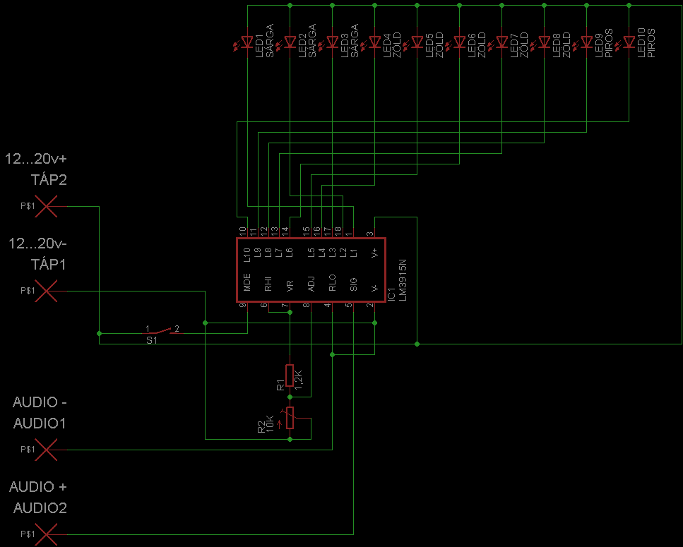

Ehhez kell csúcsegyenirányító?

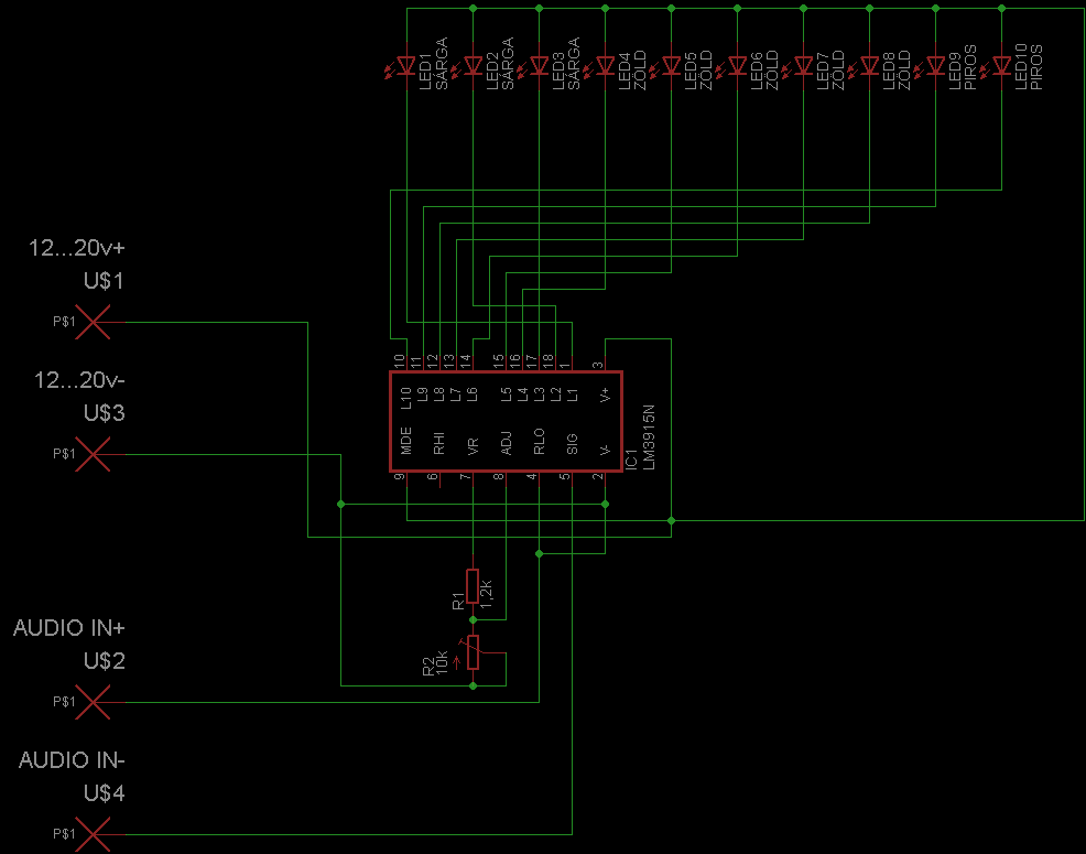

exportáltam belőleegy *.png-t.
a rajzot a bss oldaláról szedtem, ott azt írták, működik, és ez tűnt kezdőként a legegyszerűbbnek. Eagle-vel most kezdek barátkozni...
eagle tűnt a legbarátságosabb prioginak, Te mit ajánlasz helyette? Amúgy aki ezt olvassa, annak vagy Eagle, vagy Sprint layout van szerintem
Persze, valahogy enyenfeszültséggé kell alakítani a hangfrekvenciát, és ha már ez van, akkor célszerű jól csinálni. Keresd Proli007 leírását a cikkek között, precízen leír mindent.
A "működik", és a "jól működik" közt van különbség.
A 3915, az alsó és felső referencia feszültsége közötti egyenfeszültséget osztja logaritmikusan 10 részre, és ezeket jelzi ki. Ha te hangfrekit adsz rá, abból is fog valamit látni, csak nem tudni pontosan mit, ráadásul az a frekvencia függvényében is változni fog, tehát valamilyen egyenirányító mindenképpen indokolt. Akkor viszont már lehet jót is elé tenni. (Olvasd el Proli007 cikkét, meg fogod belőle érteni.)

mint írtam nagyon kezdő vagyok, ez meghaladja a tudásomat. Tudnál segíteni a rajz kiegészítésében, átrajzolásában?
a 2. oldalon lévő képet nézve a különbség egy baloldali c1 kondenzátor (vagy mi), ennyi lenne?
köszönöm szépen, de rengeteg kérdőjellett bennem. Amiről itt írnak, az nekem magas, csak egy egyszerű kiv. jelzőt szeretnék. Ha nem is lesz spéci, de a legelső rajz működhet? Később lehet, hogy belevágok egy komolyabba, de az elektronika tőlem ellég távol állt eddig, csak most kezdek vele barátkozni, és jó lenne egy sikerélmény minél egyszerűbb kapcsolásból...
azt hiszem,elsőkörben maradok az eredeti felállásnál, azt építem meg. utána próbálkozok nehezebbel. Azt meg tudod nézni, hogy a legelején mellékelt gif-hez jó-e a rajz? És a poti 3 lábának bekötése?

Valaki legyen szives nézze meg, hogy az alábbi gif mintájára stimmel-e a png rajz! A poti bekötése (főleg) kérdőjeles.
A poti bekötése jó, de az "audio in +"-t kösd az 5-ös lábra és ne a minuszt. Tehát a bemeneti kábel negatívja (árnyékolás, GND) menjen a kivezérlésjelző negatív tápvezetékére.
Tehát a png rajzon cseréljem fel az audio in+ és audio in - csatikat, és kész?
ok, csak a potit bírom nehezen értelmezni. Akkor a kész nyákon végülis a poti 2 érintkezője közös lesz?
A középső és az egyik szélső közös pontra , a másik külön ! :yes:
igen, így gondoltam, köszi szépen!

A következő lenne a kérdésem: az alábbiakban tárgyalt,ésmellékelt kapcsolásnál a vonalmód-dotmód állítása hogyan történik pontosan? Tehát alapban a 9-es láb, ha +on van,akkorvonalmód,ésmikor lesz pontmód? Ha leveszem a +ról, vagy ráis kell kötni a -ra?
Így például ok lenne? Gondolom a kapcsoló helyettesíthető 2 sima tüskével,amit ha rövidre zárok,akkor vonalmód,ha szabadon hagyom,akkor pontmód. Remélem jól értelmezem...
