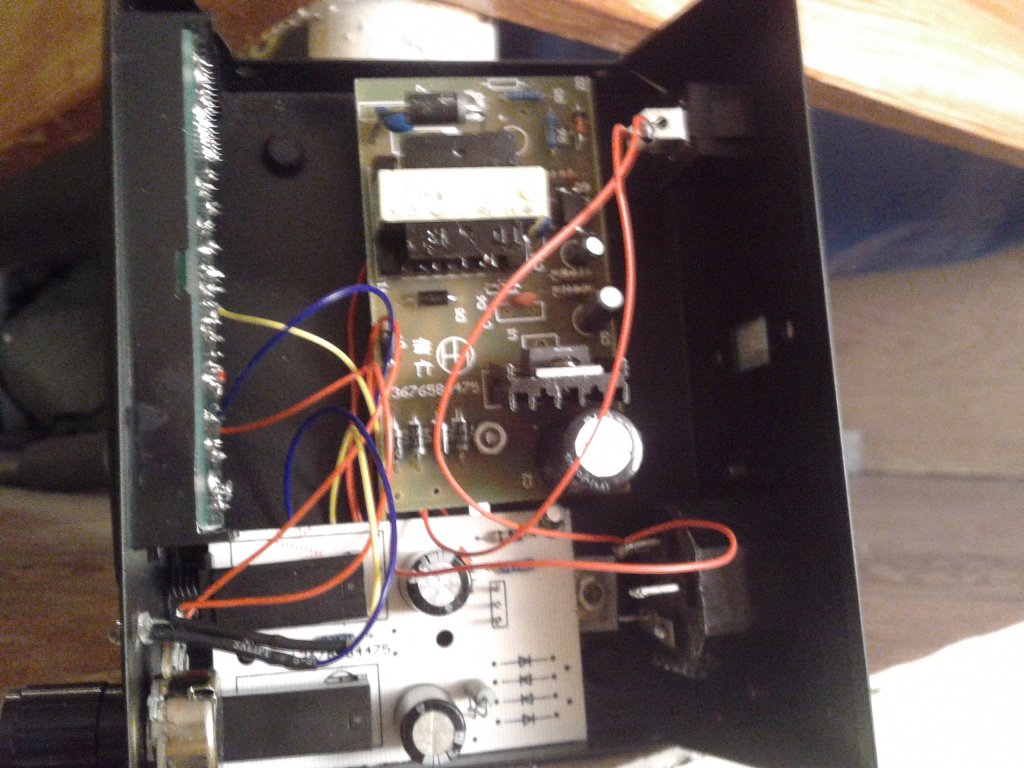

Hello tudna valaki segiteni ? van egy tetováló gép tápom ami nem igazán akar müködni! Bekapcsolás után a tekercs csak egy mozdulattal behúz kissebb feszültségnél meg sem mozdul!Ennek oszcilálni kéne nem? mi lehet a probléma ?

Hello Rajzom nincs rolla kép meg nem mond semmit rolla ez egy gyári digitális táp.Nem oszcilál a tetkogép más táppal egyből remeg működi!
(#) Kovidivi válasza krisztó81 hozzászólására (») Jan 5, 2012 /
Mert nem DC tápról kellene hajtani, hanem AC feszültségről. Ha nem ismered ezeket, akkor olvass utána. Ha próbálgatod még egy kicsit, le fog égni a tekercs, vagy már le is égett...

(#) proli007 válasza krisztó81 hozzászólására (») Jan 5, 2012 /
Ki tudod mérni. Tegyél rá, egy kis izzót terhelésnek, és a műszer AC és DC állásában mérj.
-Ha tisztán AC feszültséget ad, akkor DC mérésnél, közel nulla lesz a mért érték.
- Ha DC-t, akkor meg mutatja a műszer a +- polaritást és a feszültséget.
- Ha szűretlen egyen lesz, akkor lehet AC-ban és DC-ben is mutatja a feszültséget, de DC-ben ismét mutatja a polaritást, ha a mérőzsinórt megfordítod.
üdv! proli007

(#) krisztó81 válasza proli007 hozzászólására (») Jan 5, 2012 /
Rámértem ahogy mondtad 5v ra állitottam a tápot egy 4v os égővel terheltem csak dc ben mutatott 1.70v ot.Terhelés nélkül 5v..A tápra van irva hogy DC kimenet és a táp tartalmaz elektronikát lehet az hogy nem csinál inpulzust ami a müködéshez kéne? Tettem fel képeket a tápról.
Ez a táp egyáltalán nem a tetováló géphez való. Én még nem láttam DC feszültséggel üzemelő tetoválógépet, de akár lehetséges. Szóval két különböző dolgot kaptál. Együtt nem ér semmit, ez a lényeg.
(#) elektromos válasza krisztó81 hozzászólására (») Jan 5, 2012 /
A c2-es nagy kondit mérd ki, hogy mennyi a kapacítása, valamint, ellenőrizd a szekunder oldalon, ha jól látom, van egy zéner dioda az r6, vagy d6 nével szerepel a panelon, nem lehet jobban látni a képen.
