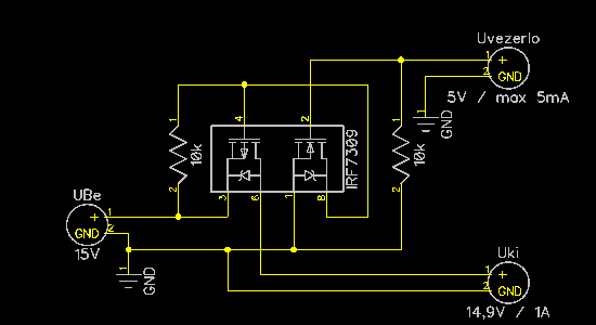

Köszönöm a válaszokat, rajzokat, segítséget. Megalkottam a "végleges?" megoldásomat. A feszültség egy kicsit tovább emelkedett, de megszűnt a féloldalas egyenirányítás. Egyik ismerősöm "hozzám vágott" egy IRF7309-et mondván, hogy ez a gyógyír a problémámra, de nekem kell megoldani. Ezért a fet típus. Bár nem tudom, hogy egy SO-8-as tokozású alkatrész 1A-t folyamatosan hogyan fog vezetni, meg ki-be kapcsolgatni. A PIC valóban tud kimenetet invertálni. Csak én vagyok olyan hülye, aki azon gondolkodik, hogy mi van, ha bekrepál a PIC, vagy vezetékszakadás vagy... Ez ilyen fail safe féle megoldás. De lehet, hogy egyszerűen csak túlbonyolítottam... Annyival egészíteném még ki, hogy egy diódáról jön az 5V, hogy a pic visszafelé ne kaphasson feszültséget, tehát az Uvez. inkább csak 4,4V.
Mindenesetre ha ránéznétek, hogy az általam csatolt rajz működik-e, annak nagyon örülnék!

(#) proli007 válasza Szpidi hozzászólására (») Nov 22, 2011 /
Na, cserben hagytunk mind ketten? De működni fog..

(#) Szpidi válasza proli007 hozzászólására (») Nov 23, 2011 /
Szia! Köszönöm a választ. Nem hagytatok cserben, csak ki kell várni a soromat Sejtettem, hogy működni fog, most épp a panelt tervezgetem.
Sokat olvastam most a FETekről. (de biztos nem eleget)
Annyira megtetszett a fet, hogy egy másik kapcsoló tranyót is lecseréltem

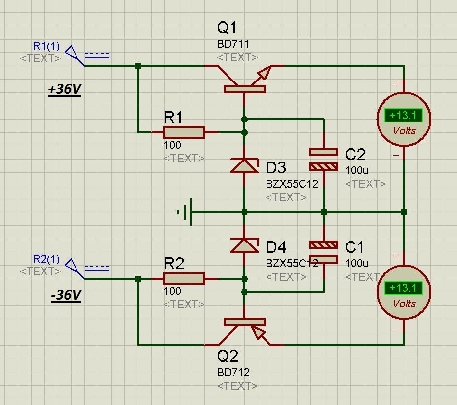

(#) storm hozzászólása Jan 1, 2012 /
Szimuláciúban jól vizsgázott, de azért megkérdem, hogy ez helyes-e így, illetve kell-e valamit módosítani rajta? A csúcsáram biztosan nem lesz több 100mA-nél.
(#) reloop válasza storm hozzászólására (») Jan 1, 2012 /
Szia! R1,R2-őn indokolatlanul nagy áram folyik, 240mA. Rajtuk és a zenereken óriási hő fejlődik. Az már csak részletkérdés, hogy a stabilizátor feszültsége egy P-N átmenetnyivel kisebb lesz mint a zener feszültség.
(#) storm válasza reloop hozzászólására (») Jan 1, 2012 /
Mekkora ellenállásokat javasolsz? Szerk.: Így utánnaszámolva 1Kohm körüli értéket kaptam.
