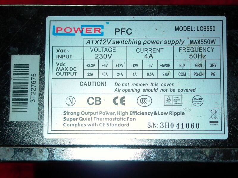

![]() Amúgy ha épp a közelben laknál van 1-2 féligmeddig szétbontott tápom meg alkatrészem amik csak a helyet foglalják. Én meg közben rájöttem a megoldásra, hogy miért esik le a kimeneti feszültség, egyszerűen azért mert a bemeneti is leesik, köszönhetően az égőnek, ami nem tudom mekkora teljesítményű, de elég fényesen szokott világítani már akkor is mikor 2 ventit dugtam rá. Ezért nem tudott hova szabályozni a táp. Most már csak vissza kell drótozni a trafót és folytatni az átalakítást.
