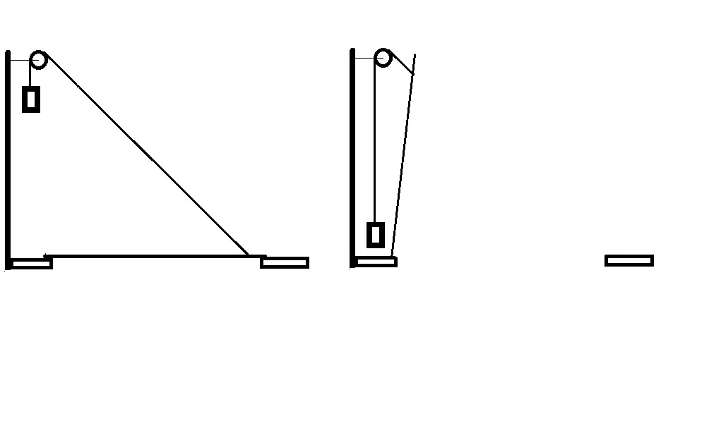

Segítségeteket szeretném kérni a csatolt rajzon található padlásajtó elektromosra való átszerkesztésében.
Az ajtó súlya (polikarbonát) 3 kg. Amit szeretnék: Egy kapcsoló fent is és lent is, amivel szabályzom a nyitást és zárás, a művelet max 5 s-ig tartson.
Jelenleg mindezt egy 1 kg-os súly segíti(szárítőkötél és kerék segítségével működik).
Kérdés, milyen motort vegyek?(a kerékre erősíteném) Kell tudnia az oda-vissza működést, kellő ellenállásnak kell lennie kikapcsolt állapotában, és amikor lefelé engedem az ajtót, valójában nem is motoerőre van szükség, hanem motorfékre, hisz az ajtó súlya húzza lefelé, pörgetné a motort, de csak endegnie kéne.
Remélem érthető voltam, nem akartam szájbarágósra. Ha van ötlet azt is szívesen várom,

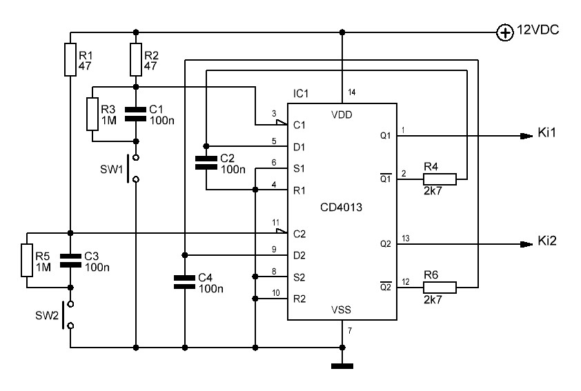

Készítettem egy kettős ki-be kapcsoló áramkört. Ez működik csak a kimenetet nem tudom feldolgoni.
Ha megnyomom SW1 vagy SW2 a hozzá tartozó kimenet vagy magas vagy alacsony szinten van. Ezoké.
Akkor, hogy külső eszközt tudjak ezzel kapcsolni kellene hozzá relé. És itt a gondom, hogy nem akarok relét használni. SMD alkatrészekből készülne el a kapcsolás leszámítva a gombokat, de a relé helyett is más kell.
Hogyan tudom megoldani, hogy két pontot kapcsoljak relé nélkül? Tehát relé, de mégsem relé....

Használj tranzisztort vagy fetet.
(#) blackdog válasza dudzsi hozzászólására (») Okt 5, 2011 /
Ezt kifejtenéd bővebben?
Hogyan kapcsoljak tranzisztorral vagy FET-el egy teljesen független áramkört?
(#) BEMcorp válasza blackdog hozzászólására (») Okt 5, 2011 /
Optocsatolóval le tudod választani a vezérelt áramkört.

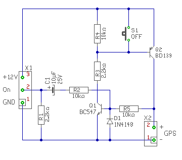

Összetudna nekem valaki állítani egy olyan kapcsolást, ami egy autóban használt GPS nyomkövetőt (12V 200mA) választana le egy gombnyomás segítségével az akkuról, de úgy, hogy a következő gyújtás ráadáskor a táplálás ismételten visszaálljon és csak a következő gombnyomás alkalmával szűnjön meg ismételten az áramellátás?

Rettentő bonyolult, mert egyetlen relével megoldható. DE ez, mivel illegális tevékenység, nem megengedett ezen a fórumon!!
(#) blackdog válasza BEMcorp hozzászólására (») Okt 6, 2011 /
Opto csatoló nem jó mert amit kapcsolni szeretnék az egy külső eszköz.
Ezért keresek olyan megoldást amivel relét tudok kiváltani.
Jó lenne reed relé is, de nem túl olcsó és rövid időn belül beszerezni sem tudom.

Na igen ezt lefelejtettem, a relét még én is megtudom alkotni, viszont nekem inkább a félvezetős megoldás tetszene. Remélem az illegális dolog csak vicc volt a részedről, sok kapcsolást innen gyűjtöttem

Vannak azok a bent marado gombok, az miert nem jo? Pl regi AT tapegyseg bekapcsoloja a hazon. Ingyen utanad dobjak, szerintem.
(#) proli007 válasza hobbielektronika27 hozzászólására (») Okt 6, 2011 /
Hogy illegális vagy sem, azt döntsd el Te. De nem a rajz leszedésére gondolt, hanem annak használatára..
üdv! proli007
(#) hobbielektronika27 válasza proli007 hozzászólására (») Okt 6, 2011 /
Köszönöm, erre gondoltam

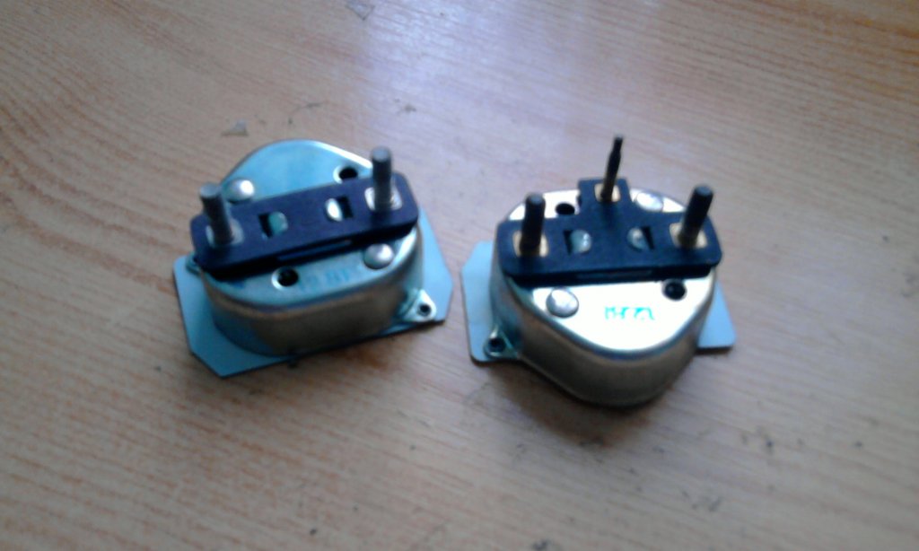

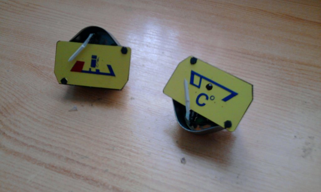

Hellosztok! Tudom hogy nem ide való na de mégis! Bontott km-h lett kiszedve ! Jó még valamire?

GPS nyomkövetőt én szereltettem, be ha ellopnák az autót. De sajnos túl nagy a fogyasztása. Gondolkodtam egy sima kapcsolóban, de amilyen szerencsés vagyok pont akkor lopnák el a kocsit ha kikapcsolt állapotban felejteném

A hőmérőt a hozzávaló párszáz forintos jeladóval hősaccolónak használhatod 10 V-os stabil tápról, forrpontnál ráadásul a led is elkezd villogni benne.

"Opto csatoló nem jó mert amit kapcsolni szeretnék az egy külső eszköz."
Akkor három lehetőség van:
- Nem tudod hogyan működik az opto.
- Mi nem tudjuk hogyan működik az opto.
- Fogalmink sincs mit szeretnél csinálni.
üdv! proli007
(#) blackdog válasza proli007 hozzászólására (») Okt 6, 2011 /
Miven a magyar nyelvtannal mindig is gondom volt valószínűleg az utolsó.
Én csak a relét szeretném kiváltani mert nagy és hangos és nem megbízható.
Tehát relé helyett keresek relét.
Tudomásom szerint az opto kimentetét is valamilyen fix "logikai" szintre kell húzni.
Én viszont egy vezetéket szeretnék összekapcsolni vagy megszakítani függetlenül a kapcsoló áramkörtől. Reed relé eddig a legjobb megoldás, de bármilyen ötletet szívesen kipróbálok.
(#) proli007 válasza blackdog hozzászólására (») Okt 6, 2011 /
- Ha egy DIP tokozású Reed relé számodra nagy és hangos, akkor lehet igazad, és jó füled van.
- "Én viszont egy vezetéket szeretnék összekapcsolni vagy megszakítani.."
Ezt tényleg csak egy relé, pontosabban egy kontaktus tud végrehajtani.
- ".. függetlenül a kapcsoló áramkörtől."
Gondolom itt a helyes megfogalmazás, "galvanikusan elválasztva a működtető áramkörtől.." Mert a függetlenül, azt jelentené, hogy az áramkör azt tesz amit akar, ez meg nem működik.
- "Tudomásom szerint az opto kimentetét is valamilyen fix "logikai" szintre kell húzni."
Ez erős tévedés. Az optónak fogalma sincs mit tesz. Ha a fototranyó szemébe világít a Led, akkor folyik a tranyón kollektoráram. Vagy is olyan, mint ha egy tranyónak a bázisárama lenne a fény. Hogy ezzel aztán ki mit tesz, az már magánügy.
- A "logikai" megnevezés annyiban álná meg a helyét, hogy általában csak két diszkrét állapotban használjuk az optót. Vagy vezet, vagy nem. Tehát egy bit információ továbbítására.
- De a "logikai szint" az egy másik fogalom, amit a Logikai áramköröknél vezettek be, hogy az egyes áramköri elemek egymás után kapcsolhatók legyenek.
Ez egy-egy rendszercsaládnál deklarálva van. (Pld. TTL v. CMOS..)
üdv! proli007
