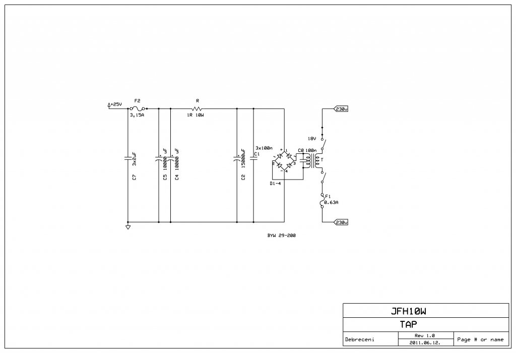

Így hát belefogtam. A két 4 ohmos (DC2002) hangfalamon túl volt néhány alkatrészem és egy 18VAC/15A toroid trafóm.
A kapcsolási rajzaim a következők:10W táp_1.jpg, 10W végfok_2.jpg.

(#) deby4 válasza deby4 hozzászólására (») Okt 19, 2011 /
Elkészítettem a NYÁK tervemet, maratás után indul forrasztás. A tápot légszerelve akarom elkészíteni. főleg a kis áramsűrűség biztosítása végett. Lehet, hogy nem lesz a legszebb, de a funkcióját jól kell, hogy ellássa.
