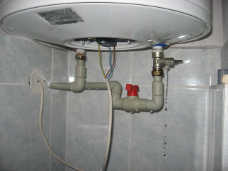

Röviden, tömören a probléma: Hajdu Z120 villanybojlerünk van! Alul középen néha megjelent egy-egy csepp. Sőt amikor egyszerre sok meleg vizet engedtünk ki (pl. fürdésnél) jobban és sűrűbben csepegett néhány percig! Szakértő megnézte, azt mondta nem lát semmit, de vegyünk bele 6füles tömítést, mert valószínű az kopott el! Megvettük, a régit levette és a tömítés alatt van egy lyuk. Azt mondta valószínű gyártási hiba, eddig azért nem jött elő a baj mert a tömítés és a vízkő tartotta. (Másfél évente vízkőtelenítette ő maga!) Leszerelték, mert javasolta, hogy ezt csak meg kell belül heggeszteni! Megheggesztettük, persze mindent felújított benne és visszatették. Eredmény: Már a piros karikánál ami alul van a bojleren ott jön a víz! Azt mondta ezek szerint nincs mit tenni venni kell egy újat!
Szerintetek van még valami amivel megmenthetjük?

Sziasztok,Valaki segitsen mert ezt a jelenséget tényleg nem értem!A bojlernél ráengedem a nyomást a hideg oldalon ,feltölt a bojler és a meleg viz megnyitásakor nem jön a viz,a bojler meleg csonkjánál ha nincs rákötve cső akkor jön a viz,ha rákötöm a csövet akkor a csaptelepen nem jön a viz.A meleg viz ahol becsatlakozik a falba,ha ott megfújom és ugye nyitva van a csaptelepen a meleg ág akkor ott jön a levegő,na ilyenkor mi van?
Szerintem szedd szét a csapot. Valószínűleg az a bűnös. Szerintem a gumi mozdult le a szelepről. Két bojler nem lehet ugyanígy rossz.
Ilyenkor van az, szoktam mondani ?itt már csak a piócás ember segít? de a viccet félretéve a leírtak alapján valószínű, hogy a bojler és a fal közötti összekötő vezeték van eldugulva, vagy van közbe építve egy visszacsapó szelep fordítva, vagy van a meleg oldalon csempeszelep és fordítva van beépítve és leszakadt a szeleptányérja!
A biztonsági szelepet nem tetted be véletlenül fordítva?
zoli szedjek szét 3 csapot?Mert ugye egyiken se jön!Taki oké hogy a bojler és a csap közötti csö van eldugulva de akkor miért tudok átfujni levegőt rajta?kornel a biztonsági szelep nem lehet forditva, van rajta egy kis nyilacska is fölfelé.
Nehéz okosat írni látatlanba, de biztosan nem a bojlerben van a hiba. Ha a biztonsági szelep jó és bele jut a víz, akkor csak a kifolyó ágon lehet probléma.

1 Meg kell nézni, a hideg víz bekötő ágánál, a biztonsági szelep előtt nincs-e dugulás, vízkőlerakódás. Érdemes szétszedni, ellenőrizni. 2. Biztonsági szelep lehet el van tömődve trutyival- az, hogy átengedi a vizet, nem jelenti hogy nagy mennyiség folyik át rajta. ha egy tűhegynyi lyuk van rajta, akkor is egy idő után feltölti a bojlert, csak sokkal tovább tart. Tehát az is lehet a ludas. 3. esetleg a hideg víz bekötő része a bojlerben le van rozsdásodva, vízkövesedve- mikor volt utoljára kitisztítva? 4. ahogy mások írják, flexi cső dugulás. 5. ha a bojler elmenő meleg csonkjáról lekötöd a csövet, - hideg víz bemenő csap zárva- még úgy is egy kis mennyiségű víznek ki kell folyni, mert nem a bojlernek a legfelső részére van bekötve a melegvíz csonk. Ha hagyod ezt szépen kifolyni, majd utána kinyitod a hideg víz csapot, akkor láthatod milyen gyorsan, és nyomással megy a tartályba, és onnan ki a melegvíz kifolyó csonkon.

1. Bojler hideg víz bekötő csövet lekötni a biztonsági szelep előtt, bojler hideg víz csapot kinyitni Ha jól jön a víz, tovább a köv. lépésre. 2. Bojler meleg kilépő csövénél flexi cső le, bojler hideg víz csapot kinyitni. Ha ez is, akkor így tovább. . . . Végül meleg víz csap szűrő tisztítás. ( excenteres csapoknál- oldalfalra szerelhetőnél lehet szűrő a 3/4"-os hollandi alatt /pl MOFÉM /, vagy ha sarokszeleppel szerelve (ezekben is lehet szűrős kivitel)

Üdv.Na meglet a hiba,marha egyszerű!Ami van a bojler előtt a falba a meleg oldalon csap annak a gumi része esett le és a nyomás szépen neki sziritotta a peremnek nehogy tudjon már fojni a viz!
