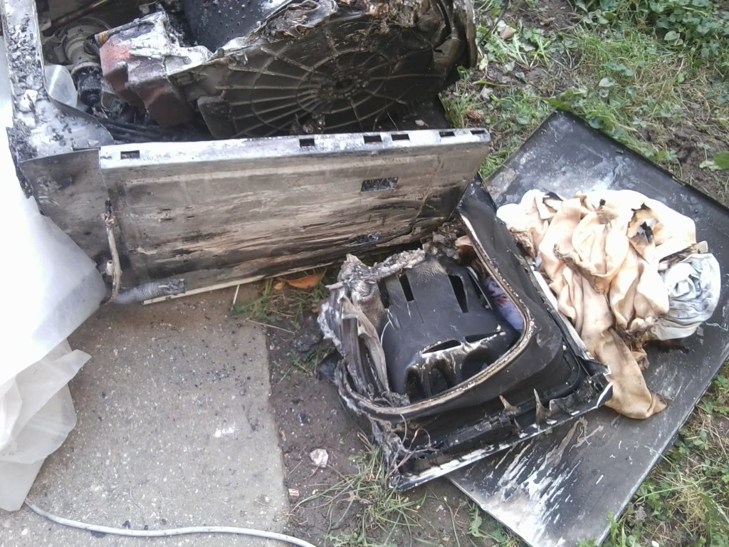

Sziasztok! Szerintetek ez még javítható?
![]() András
Az ajtókapcsolót vizsgáld meg.
Persze. Veszel egy másikat és kész.
Megoldódott a probléma.Szénkefés volt a motor(beragadtak a szénkefék).Köszi
Természetesen, csak sok mindent kell cserélni!
Ez a mosógép volt itt a tettes!
Akkor már egy kicsivel előbb is javítani kellett volna.
