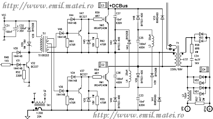

A kérdésem, hogy a csatolt, meghajtás hogyan működik? Az impulzus trafó impulzusait egyeirányítva használja tápnak? Az SG3525 adja az imulzusokat a trafón primeren és szekunderen is ott az impulzus, de az IGBT-k nem nyitnak! Az SG tápja 9,5V így, hogy nem mennek az IGBT-k, ez lehet-e probléma, mert így az impulzusok nagysága is kisebb. Segítségetek előre is köszönöm! Leiszt Jani

Ez egy teljesen szokványos meghajtó. Az IGBT-k G-E elektródái között 12-15V nagyságú impulzusoknak kell lennie ahhoz,hogy az IGBT-k kapcsoljanak. Ha ez a feszültség nincs meg,akkor a a meghajtó trafó betápoldalán keresd a hiba okát. Ott 16-18V kell hogy legyen. Az SG táp minimális értékét az adatlap tartalmazza,ha a minimális érték nagyobb mint 9,5V(bár kétlem)akkor a tápfeszt meg kell emelni. A másik fontos dolog,hogy mindkét IGBT azonos időpontban kapjon vezérlést. Ezt kétsugaras szkóppal ellenőrizheted úgy,hogy az IGBT-k nem kapnak tápot. A feszültségmentesség nagyon fontos, mert egyébként a szkóp is,és az IGBT-k is jobblétre szenderülnek. De a legjobb megoldás ha az impulzustrafó megfelelő kimenetein ellenőrzöd ezt. A meghajtó működése roppant egyszerű. Az impulzustrafó pozitív impulzusát a V36-és a V46 dióda átengedi, egyidejűleg lezárja a PNP tranzisztort. a PNP tranyó kollektorán levő diódán és a Gate ellenálláson keresztül az IGBT Gate kapacitását feltölti, az IGBT kinyit. Ez az állapot egész addig fennáll, amíg a diódák nyitva vannak. Amikor megszűnik a trafóról érkező pozitív jel, a Gate tárolt kapacitása a 470 ohmos ellenálláson keresztül kisül, az IGBT pedig kikapcsol. A zener feladata,hogy a vezérlő impulzus nagyságát ne engedje 18V fölé,mert ha túllépi a megengedett értéket, akkor a Gate kapacitás átüt és a tranyó bekapcsolva marad és kész a pukk. |
