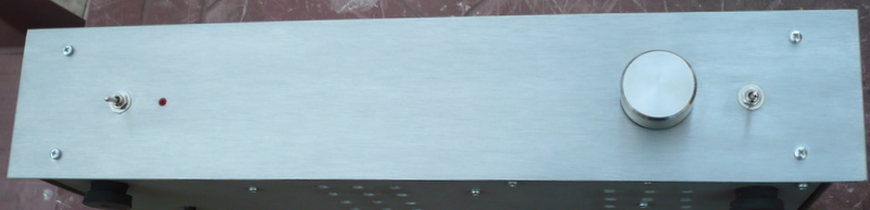

Az egyik ismerősöm fölvetésére készitettem egy kis csöves előfokot aminek az érdekesség csak annyi hogy a kimenetén kimenő trafók vannak , így lehetséges akár szimmetrikus kimenet is ha erre szügség adódna ? A kapcsolás az sokak számára ismerős lehet egy régi jól bevált kapcsolás amit a CHZ / Zoli / nekem egy kicsit modernizált és számolt hozzá megfelelő kimenőket amiket én tekertem magam , a hálózati trafót természetesen a fleta készitette amiért köszönet neki és mindenkinek aki még adakozott és segitett ebben a kis szerkezetben hogy elkészülhessen . Az erősítése 4X5 -ös ami bőven elegendő szinte akármilyen erősítő meghajtására , stabil anódfeszültséget kapott és a csövek fűtése is stabilizált , így totálisan brum és zajmentes ,az elődleges meghallgatások azt igazolják hogy megérte azt kis melót és energiát belefektetni. Több kép.
Még azt elfeledtem leirni hogy a fedlap az most még csak hirtelen feketére lett festve de nagy valószínűséggel majd át lessz festve valami ide illő világosabb színre .

Szép szerkezet, letisztult kábelmentes belső Arányaiban a külseje emlékeztet a legutóbbi nekem "szánt" művedre Ahogy elnézem sok egyéb dolog mellett rozsdamentes 3-as imbuszcsavarokat is kéne már postáznom neked! üdv.

Arányaiban hu lehet , ez szerintem szélesebb mert 430mm ami a belsőséget illeti azt tudhatod én utálom a vezetékeket ezért a lehetőségekhez képest mindig úgy tervezem a paneleket hogy azok a lehető legrövidebb derótot használja el , ennek több oka is van .
Így esztétikusabb ha nincs össze-vissza futó és kesze -kusza mindenfelé tekeredő sok -sok vezeték . Általában szinte 100%-ban az így tervezett , kivitelezett áramköröknél sosem nincs gond a brummal és a földhurok kizárt , ez szintén nagy előny a sok dróttal szemben . Csavar igen az elfogyott de tudod nem vagyok türelmetlen .
Ha végre kész lesz az új PP terve személyesen gondoltam elvinni a hozzávalókat és akkor jön velem a kis VU meter is meg csavarok is meg egyebek! Apropó a PL504 project szerelőlapja is ráér addíg hogy ne dolglztassuk feleslegesen a Magyar Postát
