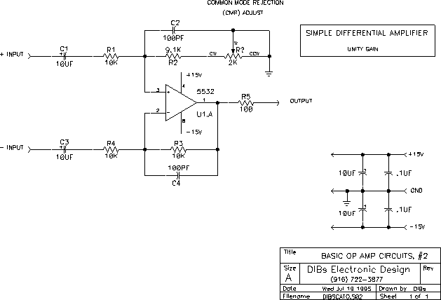

(#) pedrock válasza Thomas10100 hozzászólására (») Feb 5, 2006 /
Ha tényleg a szimmetrikuselőerősítő a megoldás, akkor itt van két kapcsolás is. Egyébként ezt én is észrevettem. Sokszor az is belezavar a hangkártyába ha pl a böngészőben az ablakot görgetem...

Kapcsolási rajzot tudok küldeni! Elég az előfok csak ugye? Árnyékolt kábelt használok!
(#) Thomas10100 válasza Thomas10100 hozzászólására (») Feb 8, 2006 /
Ez lenne az előerősítő!
