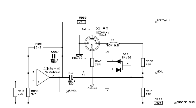

(#) cooper85 hozzászólása Márc 2, 2014 /
A keverőm elvileg szimmetrikus kimeneteket ad, de áttanulmányoztam a kapcsolási rajzát és tudtommal ez sima asszimetrikus.
Jól gondolom?
