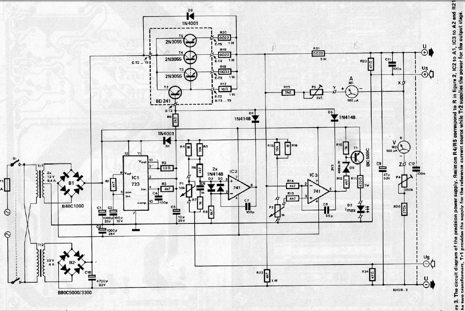

Aki meg nem akar trimmerpotit állítgatni, az vehet a labortápba egy kicsit jobb opampot is, aminek nem mV-os nagysáégrendű az offszethibája, hanem mondjuk csak uV-os nagyságrendbe esik...
(#) Attila86 válasza Tonybacsi hozzászólására (») Okt 21, 2011 /
Az a baj, hogy a trimmernek is van hőfokfüggése. Vannak már nagyon alacsony offsetű műveleti erősítők, egy egyszerű mezei OP07 is nagyságrendekkel jobb mint egy TL07x/TL08x, hát még a chopper-stabilizáltak.
(#) Tonybacsi válasza ekkold hozzászólására (») Okt 21, 2011 /
Ez igaz!
Bár nem tudni, hogy az, megoldaná-e lhanzi-ék (és még sokan mások) problémáját. Elvégre nem mindenkinek lapul otthon a fiók mélyén több típusú, gyártmányú, kis offszet-ű OP-AMP-ja, csak úgy... próbaképpen...próbálgatni...
...ezért írtam hogy "esetleg" meg lehetne próbálni.
Nagy valószínűséggel meg lehetne szüntetni, nullára letekert áram potinál a led visszajelzést ( egyidejűleg egy bizonyos fajta induló áramkorlát beállítására nyílik lehetőség), és mindezt egy egyszerű műveleti erősítővel megépítve.
(#) Tonybacsi válasza Attila86 hozzászólására (») Okt 21, 2011 /
Valóban van hőfokfüggése a trimmernek, de - én úgy gondolom - azzal "csak" egyszer kell beállítani a kompenzációt, utána már elhanyagolhatóan hat magára a működésre. A két "rossz" közül, talán akkor már ez a jobb.
(#) Tonybacsi válasza (Felhasználó 5823) hozzászólására (») Okt 22, 2011 /
Az Elektoros eredeti (angol nyelvű) rajza itt van.
(#) Hetope válasza Tonybacsi hozzászólására (») Okt 22, 2011 /
Hát ez a felépítés masonlít az általam leközölt megoldáshoz . Könbség abban van hogy ez eléggé el van komplikálva az én nézetem pedig az hogy ha lehet egyszerűbben akkor minek komplikálni !
(#) ekkold válasza Tonybacsi hozzászólására (») Okt 23, 2011 /
Hát, most hogy nézem ezt az elektros kapcsolást kapásból feltünik egy kisebb konstrukciós hiba.
A 4vezetékes kimenet jó dolog, de ezen a rajzon a vezetékhurkot is beleveszi a játékba az áramfigyelő opamp... P2 alsó kivezetésének közvetlenül R21 jobb oldalához kellene csatlakoznia. Ellenkező esetben a vezeték ellenállása is befolyásolja az áramhatárt....
Amúgy pedig ez egy klasszikus lebegő táp megvalósítás, jobb opampal javulnak a jellemzői is. Persze az opamp bemeneteket védeni kell reteszelődés ellen, pl. ha a két dióda helyett zenert használunk kissé másképp bekötve. Talán a 741 jobban türi ennek a kapcsolásnak a körülményeit, de ez nem az IC jóságát bizonyítja, hanem a kapcsolás hibáját.
(#) Tonybacsi válasza ekkold hozzászólására (») Okt 23, 2011 /
Valahogy így gondolod?
Igen, és az IC2 "+" bemenetét kellene védeni a két diódával (reteszelődés elleni védelem), de nem a "-" bemenethez hanem a GND-hez. Jelen állapotban pl. a poti hirtelen letekerése ugyanis kiviheti az opamp "+" bemenetét a saját táp-tartományából (pl. ha a kimenet nem tudja elég gyorsan követni a poti tekerését) és erre némelyik opamp eléggé megsértődik. Persze az adatlapok is megadják mekkora lehet az opamp bemeneti fesz tartománya - amit még tranziens jelleggel sem szabad átlépni. Konkrétan ettől hosszabb-rövidebb időre reteszelődhet az opamp - a kimenete "kiül" valamelyik tápra - amitől az egész táp viselkedése megváltozik.
Persze léteznek reteszelődés ellen védett opampok, de nem ez a jó irány. Olyan opampot érdemes választani aminek nem probléma a 3...5mA kiementi terhelés (tehát a mikropower opampok nem feltétlenül jók bele), és az opamp offeszthibája minél kisebb legyen. Egy átlagos opamp néhány mV-os offeszethibával üzemel, ami a 0,22ohmos söntön néhányszor 5mA-t jelent (sacc. 15...50mA közötti).
Ha pedig már jobb opamp, akkor érdemes valamilyen dual opampot használni -> igy egy IC-vel kevesebb kell a panelra.
Az áramhatár visszajelzését egy harmadik opampra bíznám, ami a két szabályzó opamp kimenetét hasonlítja össze.

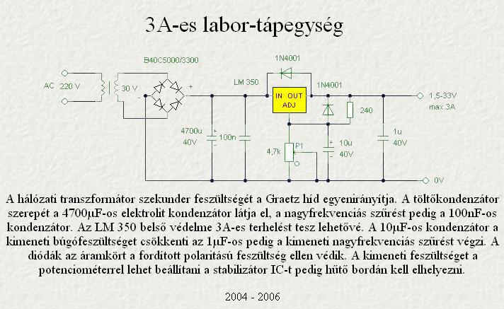

(#) Jostee hozzászólása Okt 24, 2011 1 /
Megépítettem az alábbi kapcsolást, de a működésével valami nincs rendben. A problémám a következő: A feszültséget tökéletesen lehet szabályozni,csak nem a rajzon feltüntetett értékek között. (1,5-33V) Nálam, ha teljesen letekerem a potit (5K sokfordulatos és új) 8,7V alá nem lehet állítani.A max fesz. mikor teljesen fel van tekerve a poti, pedig 28,8V.
Az összes alkatrészt a rajz alapján építettem be.
A trafó amiről az egész működik: 25V 3A 100W-os.
A pufferelés után 31,4 V-ot mérek az LM350 bemenetén.
A felső határral még nincs is gondom,mert elég lenne 25V is.De az 1,5V min. fesz. is nagyon kéne..
Az IC TO 220 tokozású és nem a nyákon van, hanem a hűtőbordára van kivezetékelve.Lehet ez a baj? Vagy a 4,7K és az 5K-s poti között lenne ekkora különbség?
Aki tud kérem segítsen! Előre is köszi...
(#) bbatka válasza Jostee hozzászólására (») Okt 24, 2011 /
Pufferelés után 31,4V-ot mérsz. Ebből kb.3V-ot a stabilizátor ejt. Eredmény 28,4V.
Érdemes rámérni a potméterre is. A névleges érték csak egy dolog.
A harmadik dolog ami eszembe jut, a potméter nem melegszik?
(#) Hetope válasza Jostee hozzászólására (») Okt 24, 2011 /
Elnézést de ez nem labortáp még akkor sem ha oda van írva !
(#) qvasz2 válasza Jostee hozzászólására (») Okt 24, 2011 /
1. A kérdésed nem ebbe a topikba való!
2. Az ellenállás egyik felét emeld ki és mérd meg az értékét, mert valószínűleg ő lehet a ludas. Ugyanis ha a 240 ohm helyett valami nagyobbat (kohm-osat) teszel, már nem fog jól működni.
3. Ellenőrizd az IC bekötését is, mivel drótoztad, így összecserélhetted.
(#) Tonybacsi válasza ekkold hozzászólására (») Okt 24, 2011 /
Könnyen elképzelhető, hogy ez a kapcsolás így ebben a formában, ezekkel az alkatrészekkel, hozza csak biztos sikerrel a várt eredményeket.
A poti hirtelen tekergetése által okozott, a reteszelődés ellen pedig egy helipot - ami egyébként is nagyon megkönnyíti a beállítást egy labortápnál - megoldja a problémát.
De én még mindig azon vagyok, ha valaki sokat használ kis árambeállítást (pl.:állandóan ledeket néz, állandó árammal), az ne a 0R22 shunt-on eső feszültséget küldje az áramszabályozó IC-be, hanem próbáljon meg egy nagyobb ellenállást használni ahhoz. Nagyobb ellenálláson, nagyobb feszültség esik
azonos áram mellett.
(#) ekkold válasza Tonybacsi hozzászólására (») Okt 24, 2011 /
„a reteszelődés ellen pedig egy helipot -”
Az csak "tüneti kezelés", a valódi megoldás, a bemenetet védő diódák megfelelő bekötése...
„ha valaki sokat használ kis árambeállítást (pl.:állandóan ledeket néz, állandó árammal), az ne a 0R22 shunt-on eső feszültséget küldje az áramszabályozó IC-be,”
Ledekhez eleve nem szerencsés ez a megoldás, mert a kimeneten levő elkóban simán lehet akkora töltés ami tönkreteszi a ledet - még akkor is ha az áramkorlát egyébként megfelelő lenne. Amúgy pedig simán (olcsón) beszerezhető 100uV körüli offszetű opamp, ami a 0,22ohmon mindössze 0,5mA-es hibát okozhat a beállított áramértékhez képest. Így pedig gyakorlatilag már 1..2mA-től használható a táp. A korlát inkább a poti beállíthatósága, ami megoldható ha 2 poti van (durva és finom beáélító) vagy ha helipot van az áramkörben. Speciel én szeretem a helipotot, de sokan nem - és árban is kevésbé kedvező.
Viszont a helipot használata esetén is érdemes a diódákkal korrekt védelmet kialakítani az opamp bemenetén. Igy szabadon cserélgethető lesz az opamp, lehet bátran kísérletezni a táppal.
Mellesleg nemrég használtam OPA277 opampokat, még ennek sem vészes az ára, és mindössze 10uV az offszethibája (50uA a söntön). Ezzel már egész preciz árambeállítást is meg lehetne valósítani.
