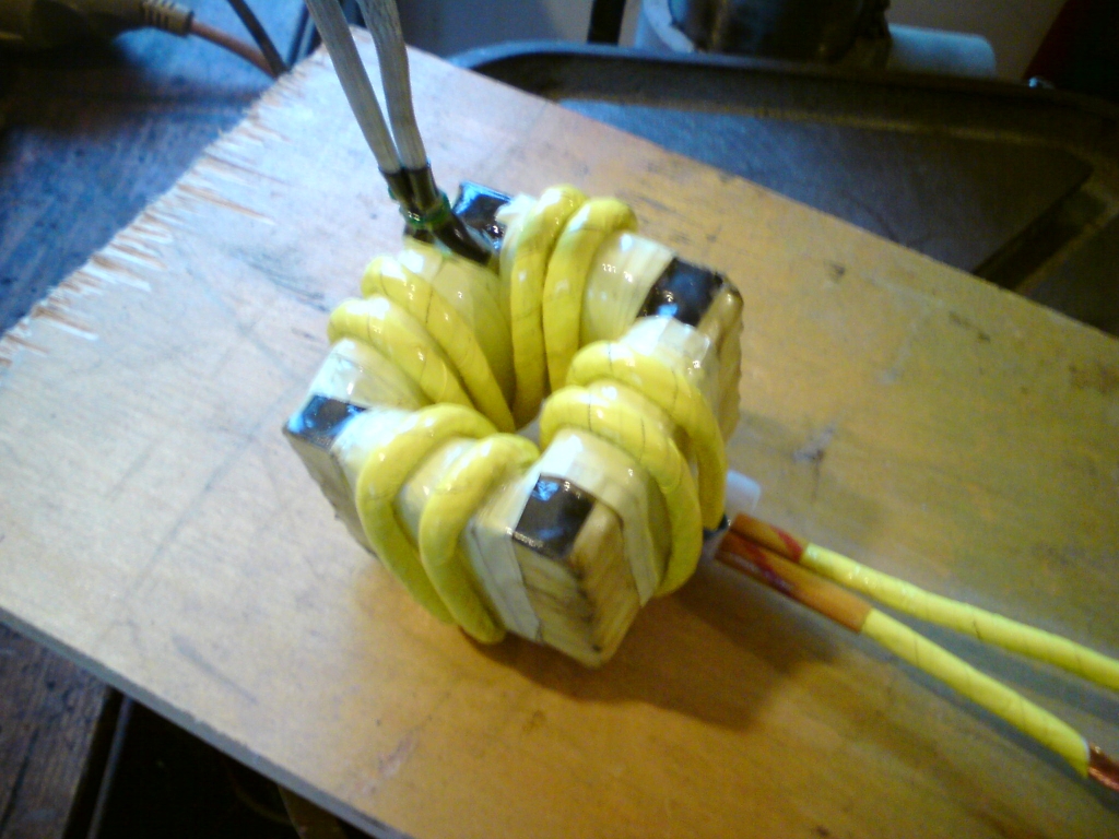

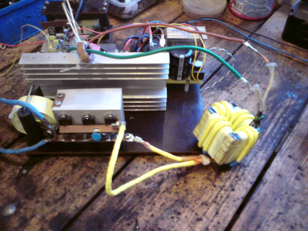

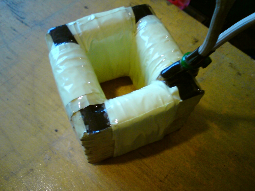

Én is csináltam egy új főtrafót,a régivel kb annyit tudott mint egy 100A-es Hetra.Az új trafó 3pár U57-es magból van,1-1 mag ragasztóval O alakban össze van ragasztva majd a három pár egymásra van rakva.Ezzel a trafóval fél poti állásnál is többet tud a gép mint a régi trafóval.Ezt a trafót könnyű elkészíteni,nem kell csévetest és nagyon sok hely van a vezetéknek. Pár kép.
És a többi.
Tetszik. Olyan, mint egy nagyobbacska toroid, csak négyszögletes. Ez jó példája a kör négyszögesítésének...
Kisebb a szórási induktivitása, jobban hűl, mert át tudod fújni ventilátorral, feltéve, ha marad valamennyi luk a közepén amikor beszereled. Még ez utóbbi mechanikára lennék kíváncsi. Esetleg meg lehetne próbálni a primer közé betekerni a szekundert, talán kisebb áttétel is elég lenne, ez könnyítene a tranyók áramán, vagy nagyobb áram jöhetne ki belőle. Azért arra ügyelj, hogy úgy szereld be a trafót, hogy a ferrit ne tudjon semmihez sem hozzárni, ugyanis ahogy elnézem a primer nagyon közel van a ferrithez. A ferrit valamennyire vezeti az áramot, tehát, ha a ferrithez átüt a primer, akkor nehogy baj legyen. A szekundernél nincs ilyen gond, ha jól gondolom, akkor teljesen körbeszigetelted a huzalt. Én ilyen esetben két rétegben tekerem körbe, ha esetleg van valami apró mechanikus sérülés, nehogy problémát okozzon. |
