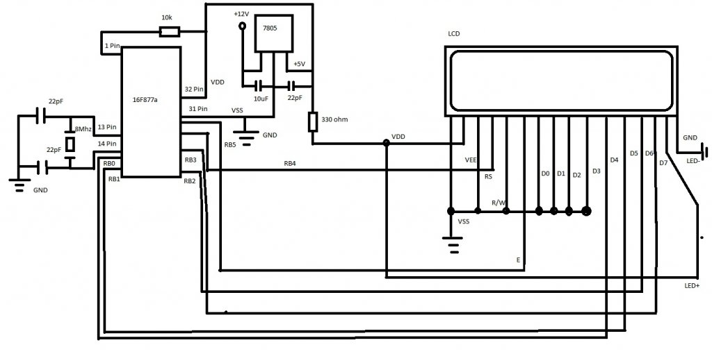

(#) doup hozzászólása Okt 25, 2011 /

Itt a kód! Mellékeltem a kapcsolási rajzt remélem tudtok segíteni. Előre is köszönöm.

Az elmúlt héten kb 50 db HSZ-en keresztül magyarázták neked többen is, hogy mi az a minimum, ami a PIC működéséhet elengedhetetlen. A végén egy rajzot is kaptál:Bővebben: Link
Amit most feltettél rajzot, szerinted jó? Vagy neked teljesen kiesett az elmúlt hét, és kezdeni akarod elölről??

Miért van az LCD tápjába bekötve sorba egy áramkorlátozó ellenállás? Így nem fogja megkapni a +5V-os tápfeszt...
(#) Stefan válasza vicsys hozzászólására (») Okt 26, 2011 /
Én még annyit tennék hozzá, hogy legyünk már annyira igényesek hogy egy kapcsolási rajzot nem paintben rakunk össze, mert elég "trágyán" néz ki, és nehezebben is átlátható.
(#) doup válasza vicsys hozzászólására (») Okt 26, 2011 /
Azért mert ha nem rakok akkor a 7805 melegszik nem gyengén!
(#) Ktulu válasza doup hozzászólására (») Okt 26, 2011 /
Nem is csoda, mivel a kijelzo hattervilagitasat direktben 5V-rol hajtod. Csoda, hogy tulelte.
Az aramkorlatozo ellenallast oda kell tenni.
(ahogy mar emlitettek, a rajz hianyos)
(#) Poostmaster válasza doup hozzászólására (») Okt 26, 2011 /
A kijelzőnek nem sok az 5 V, viszont a 7805-nek durván 7 voltot kell eldisszipálnia. Csoda ha melegszik? Mit gondolsz, hova teszi a fölös energiát? Tegyél be elé egy Zenert, mondjuk 9 V környékén, mindjárt meg fog könnyebbülni.

Teljesen felesleges a zener! Ez a kapcsolás 100mA alatt vesz fel. Nem attól melegszik. Van egy gyanúm, hogy csúnya elkötés és/vagy zárlat van...
(#) vilmosd válasza vicsys hozzászólására (») Okt 26, 2011 /
Hattervilagitas direktben a tapon

(#) doup válasza vilmosd hozzászólására (») Okt 26, 2011 /
Akkor ha jól értem kell az áramkorlátozó ellenállás.
