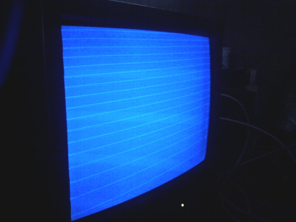

(#) gubík gábor hozzászólása Okt 29, 2011 /
Sziasztok egy OTF4445A tipusú tévéről lenne szó. A probléma a képeken látszik tehát AV-ben kékes csíkos a kép és normál módban is látszanak ezek a jelenségek vagyis a kék szin dominál. Olvastam itt egy hozzászólást miszerint a TEA5101 meghajtásán egyformák e a feszültségek. Én az 1,3,4-es lábakon 3,7 voltot mértem egyformán. A kimenetnél(7,10,13-as láb) a 10-es lábon nagyobb kb.110 V-os feszültséget a többinél pedig 95 V körülit mértem. A 10-es láb a rajz szerint a zöld szinért felelős. Próbáltam a sorvégtrafó SCREEN potiját is tekerni de ha nagyon feltekerem akkor elkékül az egész és csikos, ha letekerem akkor teljes a sötétség a kettő között pedig olyan mint amilyen a képen látható. Merrefelé induljak?
(#) karaszbandi válasza gubík gábor hozzászólására (») Okt 29, 2011 /
Ennek nagyon képcső zárlat szaga van.
Szerintem indulj a qka felé és fájó szívvel válj meg tőle.

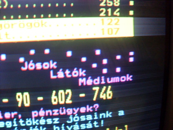

(#) skarlik hozzászólása Okt 29, 2011 /
Sziasztok!lenne1 gondom ,mivel már mindent átnéztem ,képben,főleg teletexen fehér kihúzás, van.mi okozhatja ezt? Orion!T2155_MTX-Silver.
(#) karaszbandi válasza skarlik hozzászólására (») Okt 29, 2011 /
Videó táp?
(#) skarlik válasza karaszbandi hozzászólására (») Okt 29, 2011 /
Azt nemnéztem!Tranyóragondolsz?videó környékén lehet gond?
A videó tápban nincs tranyó. Ott más van, ami rossz.
(#) gubík gábor válasza karaszbandi hozzászólására (») Okt 30, 2011 /
Huha ennyire komoly lenne a dolog? Ejj ejj sajnálatos

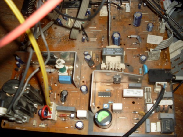

(#) Moka hozzászólása Okt 30, 2011 /
Van nekem egy Orion T1428 MTX-S tipusu kis 37 centis tv-m. Az a kínom vele, hogy mikor bekapcsolom egyből ellövi a képen látható 5w os 6.8 ? - os ellenállást.
Merre keressem a hibát? Segítségeteket előre is köszönöm. üdv: Moka
