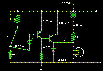

(#) Akashi válasza (Felhasználó 13571) hozzászólására (») Okt 18, 2011 /
Egy fárasztó kérdésem lehet?
Miért kell pont 2db. dióda sorban a zéner elé?
Ill. a kapcsolásban nem értem miért alkalmaztak 470+560ohm ellenállást? Nem lenne elég 1db. 1K-s, és a kondit rögtön a - ágra kötnénk?
Értem. Tehát elvileg 1db dióda + nagyobb zénerrel is működne?

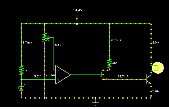

(#) Akashi hozzászólása Okt 19, 2011 /
Készítettem egy szimulációt. Egy 12v40W izzó szimulálja a gerjesztőtekercset. A led visszajelzi, amikor a szabályzó dolgozik.
Szerintetek gyakorlatban életképes lehet a kapcsolásvgay hiányzik még valami róla? (megbízhatóság terén) A legminimalistább megoldásra törekedtem.

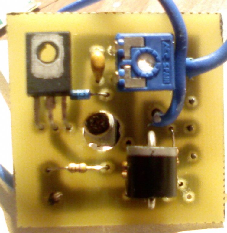

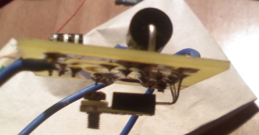

(#) Akashi válasza Akashi hozzászólására (») Okt 21, 2011 /
Hát végülis megépítettem. Most teszteltem le labortáppal, és egy 21W-os izzóval. Az egész szerkezet egy kicsi aludobozba van szerelve,amit majd kiöntök bitumennel.
Bár a maximum áramerősség 2A-ben limitálva van a 470-es ellenállással, a BD rendesen melegíti a dobozt ha épp szabályoz, (1,5A) de még kézzel épp meg lehet fogni. Elvileg bírnia kell a terhelést, ha a hűtőfelület elég.
Felteszem a nyáktervet a beültetéssel, ha valakit esetleg érdekel.
Az egész cucc párszáz forintból megépíthető.

Baj van!
Felszereltem a traktorra a fesz.szabályzóm, beindítottam a gépet, beállítottam a szabályzót 14.2 voltra. Minden szép és jó, simán tartotta a feszültséget.
A fesz.szab doboza jobban melegedett a vártnál. Kb. 15 perc után már nem tudtam rajta tartani az ujjam,de még nem sercegett le róla a nyál... (mármint a dobozról)
Egyszercsak zárlatossá vált a DB244.. szóval a hűtés kevés.
Az lenne a kérdésem, mekkora felületű hűtőbordára lenne szükség,hogy tudom kiszámolni ill. lehet valahogy limitálni a DB tranyón átfolyó áramerősséget hogy ne terhelődjön túl egy esetleges rövidzárnál?

(#) potyo válasza Akashi hozzászólására (») Nov 7, 2011 /
Szerintem az a probléma, hogy zárt dobozba tetted. 14V-on ott folyna maximum 2,5A, ha a tranzisztoron esik 1,5V, az még mindig csak 3,75W. Ehhez nem kell túl nagy hűtőborda, de a hűtőborda körül kell, hogy tudjon a levegő áramlani.
A tranzisztor akkor melegszik legkevésbé, amikor két állapot között kapcsolgat. Vagy teljesen nyitva van, és kb. rövidzárként viselkedik, vagy teljesen zárva, és akkor meg szakadásként viselkedik. Előbbi esetben a feszültségesés rajta minimális, így hiába nagy az áram rajta keresztül, kicsi marad a melegedés. Utóbbi esetben meg az áram szinte nulla, ezért hiába van rajta a teljes tápfeszültség, szintén nem melegszik. De a tranzisztor tud olyat is csinálni, hogy pl. 6V-ot vesz magára miközben folyik mondjuk 1A, ezért rajta 6W veszteség fejlődik, ez az analóg, más néven erősítőüzem. Így is tud szabályozni, mert mondjuk mászkál 10V és 2V között, csak épp ez nem túl ideális számunkra. Mivel a generátor forgórésze jelentős induktivitással rendelkezik, így lazán meg lehet azt csinálni, hogy a tranzisztort ki-be kapcsolgatjuk, a tekercs meg kiátlagolja az áramot magának.
Az én kapcsolásom abban különbözik, hogy egy műveleti erősítő van benne komparátorként használva, ami a generátor segéddiódahídján mindig jelenlevő hullámosságot kihasználva ki-be kapcsolgatja a kimeneti mosfetet, így az vagy teljesen vezet, vagy teljesen zárva van, nagyon rövid időt tölt a két állapot között. A 78L05 biztosítja a referenciát az áramkör számára, ha ez stabilan 5V-ot ad, akkor a generátor stabilan tartja a potméterrel beállított kimeneti feszültséget - ezt elvileg akár 5V-os zenerrel is meg lehet csinálni, azért 5V-os zenert mondok, mert annak a legkisebb a hőmérsékletfüggése. Nekem egy kb. 3x3 centis lemez van az IRF9540-re csavarozva, de kézmelegséget nem éri el. A B+ pont az a gyújtáskapcsoló utánról kell, hogy legyen táplálva, bár gondolom ez logikus abból, hogy oda van jelölve a töltésjelző lámpa. Lehet, hogy a B+ áramkörhöz vezetését el is lehetne hagyni, de én úgy voltam vele, hogyha már építek, akkor az akkun tartsam a feszültséget pontosan, ne a generátor segéddiódahídján, így beletettem ezt is. A D3 szerepe, hogy megakadályozza az áram folyását a B+-tól a gerjesztés felé, amikor áll a motor (gyakorlatilag gyújtáson ne nyeljen le gerjesztés folyamatosan 2A környékét, illetve nehogy a gerjesztés túlmelegedjen), valamint akkor emiatt kellett a D4 is, hogy ha a B+ valamiért lekapcsolódna (traktornál ez általában simán kivitelezhető, hogy a motor járhat a gyújtáskapcsolótól függetlenül), akkor a D3 miatti feszültségesés miatt ne legyen az akku túltöltve.
(#) Akashi válasza potyo hozzászólására (») Nov 7, 2011 /
Értem..tehát attól melegedett ennyire mert a tranzisztor nem kapcsolgatott hanem kvázi folyamatos üzemben volt.

Készítettem egy új szimulációt. Ez talán nem megy át analógba, mert gyorsan kapcsol. De erősítsetek meg légyszives.
(#) Akashi válasza Akashi hozzászólására (») Nov 9, 2011 /
Na.. a kép lemaradt valamiért.
Szóval itt ha jól gondolom, nem kell a tranzisztor alá szigetelés mert a kollektora a negativ. (MTZ-be)
Azért erősítsetek vagy cáfoljatok meg légyszíves mielőtt nekiállok az áramkörnek.
TL072 jó lehet az áramkörbe?
