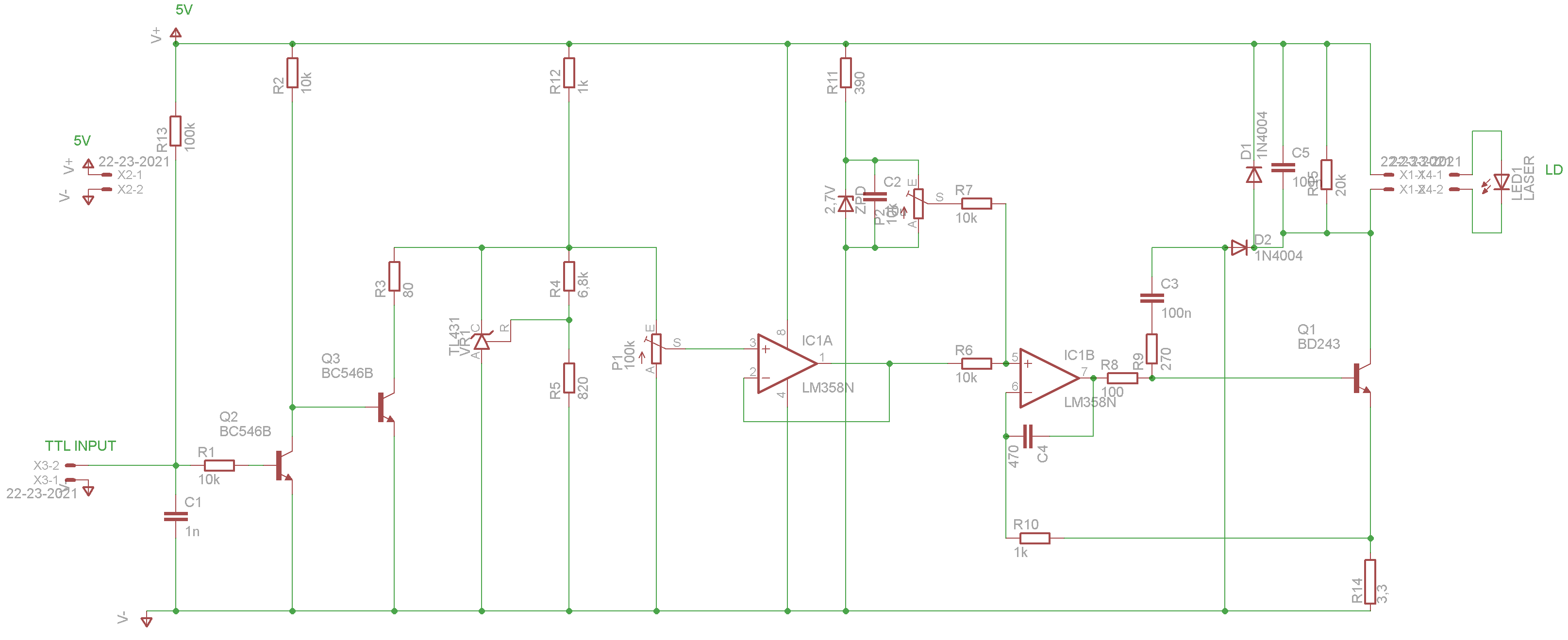

(#) Szebence hozzászólása Okt 31, 2011 /
Valaki átnézné a nyáktervet, hogy 100%-ban megegyezik-e a kapcsolási rajzzal? Előre is köszönm!
(A nyákterv Sprint Layout 5-tel készült.)
(#) proli007 válasza Szebence hozzászólására (») Nov 1, 2011 /
A nyák jó, az áramkör kevésbé.
Bár nem ismerem a lézerdiódák lélektanát, és nem tudom mekkora áramok lettek célul kitűzve, de..
- A TL431 R4/R5 ellenállás értéke nem lehet megfelelő. mert akkor a stabinak 23V-ot kellene stabilizálni. Itt a tápfesz csak 5V.
- Amúgy a két stabilizátor teljesen felesleges, ha csak nem volt valami szándékos összefüggés az alapáram és a zéner hőfokfüggése között. Akkor viszont nem jó helyen van a zéner elhelyezve.
üdv! proli007
(#) Szebence válasza proli007 hozzászólására (») Nov 1, 2011 /
Értelek! Köszi, hogy leellenőrizted!
Kaptam egy nyák tervet, csak annak a mérete majdnem a duplája volt ennek. Arra azt mondták, hogy 100% hogy működik, azt építsem meg egy az egyben, mert azt más is megépítette és működik. Közben megkaptam az elvi rajzot is, utána összeegyeztettem a nyáktervvel és valóban egyezett az elvi rajzzal, ezután megterveztem én is a nyákot, így lett akkora amekkora.
A működéséről annyit, hogy az R14-es ellenállással lehet meghatározni a maximális kimenő áramot. Lézerdiódánként változó, vörös lézernél kb olyan 300mA-re lesz szükségem, zöldnél olyan 4-500-ra kéknél pedig 6-700mA-re.
Igen működik, ahogy írják, csak éppen hogy?
- Ahhoz, hogy a kimenőáram 700mA legyen, az R14 ellenálláson 0,7A*3,3ohm=2,31V feszültség szükséges.
- A műveleti erősítő erősítése R14-re nézve egyszeres, tehát ehhez a kimeneti áramhoz, az R6/R7 közös pontján 2,3V feszültség szükséges.
- Mivel a vezérlő feszültségeket R6/R7 felére osztja le, P1 potin 4,6V feszültség szükséges, amennyiben P2 minimumra lenne letekerve. (Ez a legrosszabb helyzet P1 szempontjából, de ez már P1 tetején majdnem a tápfeszültséggel azonos feszültséget jelent.)
- Ha kiszámítjuk R4-R5/R12 feszültségosztó osztását, akkor Uki=Ube(R4+R5)/(R4+R5+R12)=5V(0,82k+6,8k)/(0,82k+6,8k+1k)=4,42V. Vagy is tényleg majdnem teljesül, a 4,6V feszültségigény.
- Csak éppen a TL431 akkor stabilizálna, ha R4 ellenálláson 2,5V feszültség esne. De itt UR4=Ube(R4/(R4+R5+R12)=5V(0,82k/(0,82k+6,8k+1k)=475mV. Vagy is mint ha a TL431 ott sem lenne.
- Vagy is éppen működik, csak az egész erőlködésnek értelme nincs.. A potikkal beállított minimum-maximum áram egymással szorosan összefügg, vagy is a visszahatás miatt egyik beállítása után, a másikat is állítgatni kell.
üdv! proli007
Értelek! Ugyan én nem számoltam át azokat a dolgokat amiket levezettl, nem midnet, hiszek neked. Azért kipróbálni kipróbálom egy olyan lézer diódával ami már nem kell, nem sajnálok. Egyébként a kimeneten pl zöld lézernél olyan 2,6 nagyon maximum 2,9V-nak kell lennie 3-400mA mellett.
A vörös diódák kb 3V-on üzemelnek a kék pedig 4 egész pár tized Volt.
A héten nem, de a jövő héten szeretném kimarni a nyákot és kipróbálni.
Egyébként nagyon szépen köszönöm, hogy így ennyire részletesen kielemezted és foglalkozol a témávval!!
Kéknél,már kapásból nem jó, a 3,3ohm, mert 700mA mellett a diódára csak 2,7V jutna. Úgy hogy számolgatni azért mindenképpen kell.
De elsőre, soha nem a lézerrel kel gyikolni egy áramkört, hanem egy ellenállással műterhelés gyanánt.
üdv! proli007
Esküdni mertem volna, hogy valamelyik hozzászólásoba leírtam, hogy az R14-nek lézertől függően kb 0,3 - 5 Ohm között kell lennie. Igen, számolni kell majd!
Ha midnen igaz, akkor a vörös és az infra diódáknál (zöld lézer) 3,9 Ohm-os ellenállás kell kéknél pedig 0,82.
A műterhelés jó ötlet. Mielőtt betesztelném az áramkört, lemérem a lézerdióda belső ellenállását és beszerzek egy olyan értékű ellenállást.

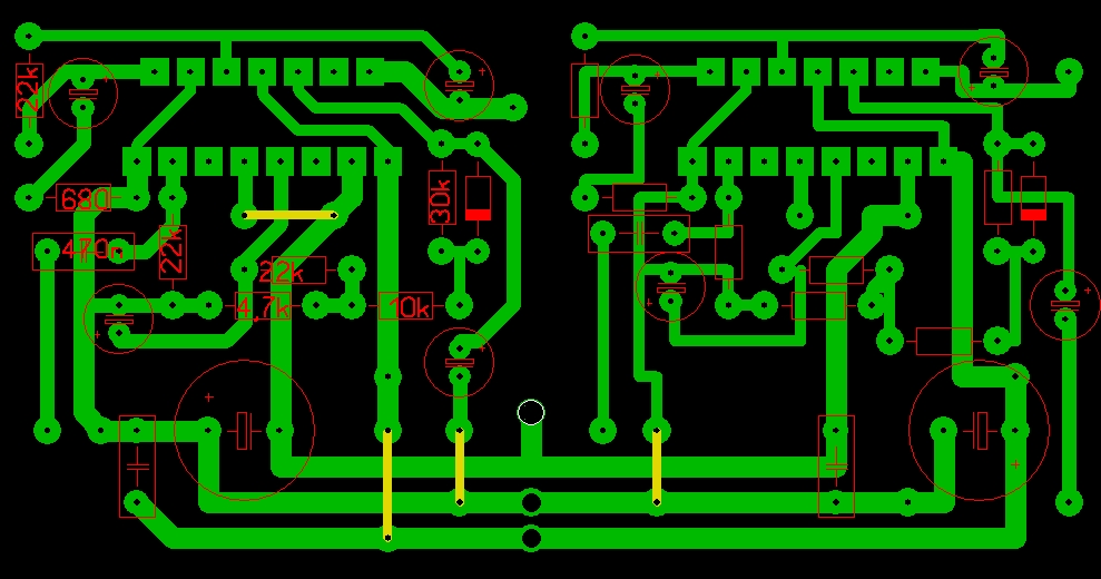

Szeretném a véleményeteket kérni az csatolt nyáktervről. Egy A osztályú füles erősítő lesz belőle. Aki épített már több erősítőt legfőképp attól kérdezem, hogy nem-e baj, hogy így tele van zsúfolva az egész? Ettől lentebb már nem lehetne szerintem redukálni a vezetősávok hosszát. A nyák elkészítésével nem lesz gond, csak a méretei miatt adódó esetleges gejedések vagy zavarok idegesitenek.
