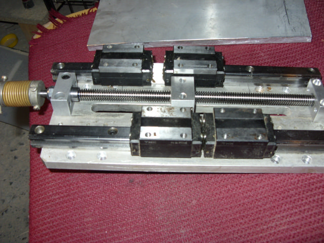

Elnézést a késői válaszért. Az egész folyamatról kép, Y hajtás már cserélve, utolsó könyvtárba látni is. Bővebben: Link
(#) SALáta válasza SALáta hozzászólására (») Okt 31, 2011 /
Bocsánat de nem került be, ez llesz a Z tengelyem, alukat kaptam, kocsik olcsón voltak sínekkel (és kottyanás szinte nulla), a trapézorsó szőröstől bőröstől 7 e méretre esztergáltatva, kuplungot megint csak kaptam. Ez a legprofibb tengelye a gépnek, persze ez lesz a legprofibb ha sikerül összerakni.

Azt hiszem ennél egyszerűbb ami fát (nem alut!) képes marni nem nagyon van. Ma is dolgoztam a Z tengelyen. Attól ne félj hogy csak egy flexed meg egy asztali fúród van, lényegesen jobb gépparkkal jobbat lehet csinálni ez tény. Olcsó- egy 10 es körül lehetett a 4 sín 8 kocsival, szennylehúzó védi, és nem jut be mocsok a kocsiba, nem mindegy. Ha nem lett volna ez a fránya fémtörvény - és keresetem is több lenne- trapézorsó jó motorok és vas váz lenne, ennyire telt sajnos.

Igen, az adta az alapot az Y tengelynek. 10, de egyszeri alkalom volt talán, vettem 3 pár nem annyira jó sínt is (ebből az egyik óriási és az apósomé már), hogy azokat felújítsam kell legalább 6 ezer golyókra. Így a sínre költött pénz bőven veri a 20 ast. . Mivel majd 50 kilót vettem ezért jött ki barátira az ára.

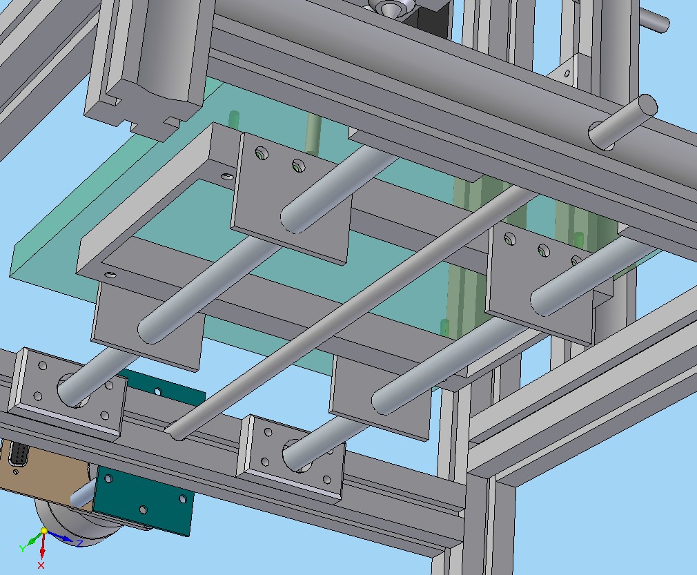

Szerintetek ez a megoldás működőképes lehet? fordított helyzet: a lineáris sín mozog, és a kocsi áll egy helyben
(fióksín kiváltása max asztal méret 210x210)
(#) Medve válasza Rasiel hozzászólására (») Nov 4, 2011 /
Ennek az a hátránya, hogy a sínt előnytelenül terheli. Hajlik, kérdéses, hogy a gördülőelemek, a megvezetés ezt hogyan veszi fel. Működik épp, de én nem ajánlom. Ha igy teszel mégis, akkor legalább hosszabb szakaszon támaszd alá a kocsival.
(#) gulasoft válasza hotib hozzászólására (») Nov 4, 2011 1 /
Hát ez nagy segítség volt köszi.
(#) Sir-Nyeteg válasza Rasiel hozzászólására (») Nov 4, 2011 /
A nagyok ezt a módszert alkalmazzák mozgó asztal esetén. Rengeteg előnye van, de 4 kocsi ajánlott bármelyik szerelés esetén.
(#) Zuzmo_farok válasza Rasiel hozzászólására (») Nov 4, 2011 /
Meg nem árt, ha tudod szerelni.
Tehát amit veszel, tervezd meg a szerelését, beállítását is, nehogy azon bukjon el a dolog
Van olyan alkatrész kombináció, amit kínszenvedés árán lehet csak összehozni így.
Egy db kocsi/linvez. -el vigyázni kell, meg van adva a maximum nyomaték amit el tudnak viselni, nem szabad túlterhelni az kocsikat.
Ha a szélére raksz valamit és végállásban van, meg kell nézni.
Minél jobban kilógatsz valamit, annál rosszabb lesz a megmunkálási pontosságod, bár ez téged nem hiszem, hogy zavarna.
