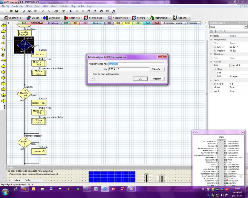

(#) kkrisz75 válasza ha8lls hozzászólására (») Máj 5, 2012 / 2
Elég nehéz lenne ki makrózni a programból a menüt, de amint lesz időm ma vagy holnap akkor csinálok egyet.
De leírom a logikáját, az alapján szerintem tudsz csinálni hamar egyet. (képet tudok küldeni párat most)
Elsőként írd le magadnak mit tudjon a menü. Melyik oldalon mit írjon ki.
Ez után minden oldalhoz csinálj egy makrót, PL.: 1_old, 2_old, 3_old... stb..
Ezekbe rendesen mint mikor kiíratsz valamit megcsinálod az LCDre való kiírást. Mintha csak 2 sort írna ki simán. Csak minden oldalra azt íratod ki amit kitaláltál. Így meg lesznek az oldalak.
Ez után készítesz egy változót pl. "lapozas" nevűt.
Gondolom tudsz pergés mentes gombot csinálni. Ha fel - le akarsz lapozni akkor kettő gomb kell.
A gombokat külön-külön teheted makróba és akkor elég csak a makróját megívni.
(Valahogy így: le gomb. jpg-t nézd meg)
Ez után jön, hogy mit tegyen a gomb, vagyis feltételes elágazások.
- Ha a "fel" gombot megnyomod akkor "lapozas = lapozas +1"
- Ha a "le" gombot megnyomnod akkor "lapozas = lapozas - 1"
(navigal.jpg) Itt látod is, hogy a gombok makrója meg van hívva és nem kell mindenhol újra megírni neki a programrészletet.
(nálam 6 gomb vezérel, mert kettő lapoz jobbra-balra és a másik néggyel a menün belül lehet állítani az órának az adatait. A jobbra-balra gombnak megmaradt nálam a "setup" és az "ok" neve, mert az elején csak 4 gomb volt és ezekkel lehetett menteni epromba és setup menübe bemenni külön)
A fő programban pedig egy több irányú elágazást teszel aminek a változója a "lapozas" és az értékek 1,2,3,4..... amennyi oldal van, és plusz egy aminek a sorába a Felteteles1.jpg is léáthatod, hogy van egy "lapozas=1" nevü kocka, ami arra szolgál, hogy ha az utolsó oldalt túlléped akkor az elsőre ugrik. A Navigalas.jpg alján pedig ennek a fordítottja van így ha az első oldal fölé mennél akkor az utolsóra ugrik)
Majd az elágazásokba be teszed az oldalak makróját.
(lásd nálam az LCD1, LCD2 stb makró)
Így amelyik értékkel egyenlő lesz a "lapozas" valtozód az az oldal makrója vagyis azt az LCD kiíras sort fogja futtatni addig amíg el nem nyomod másik oldalra.
(Én sok makrót használok, hogy áttekinthető legyen.
Minden gombnak külön makrója van. Minden LCDre kiírásnak stb... Így a programot hamar át tudom variálni)
