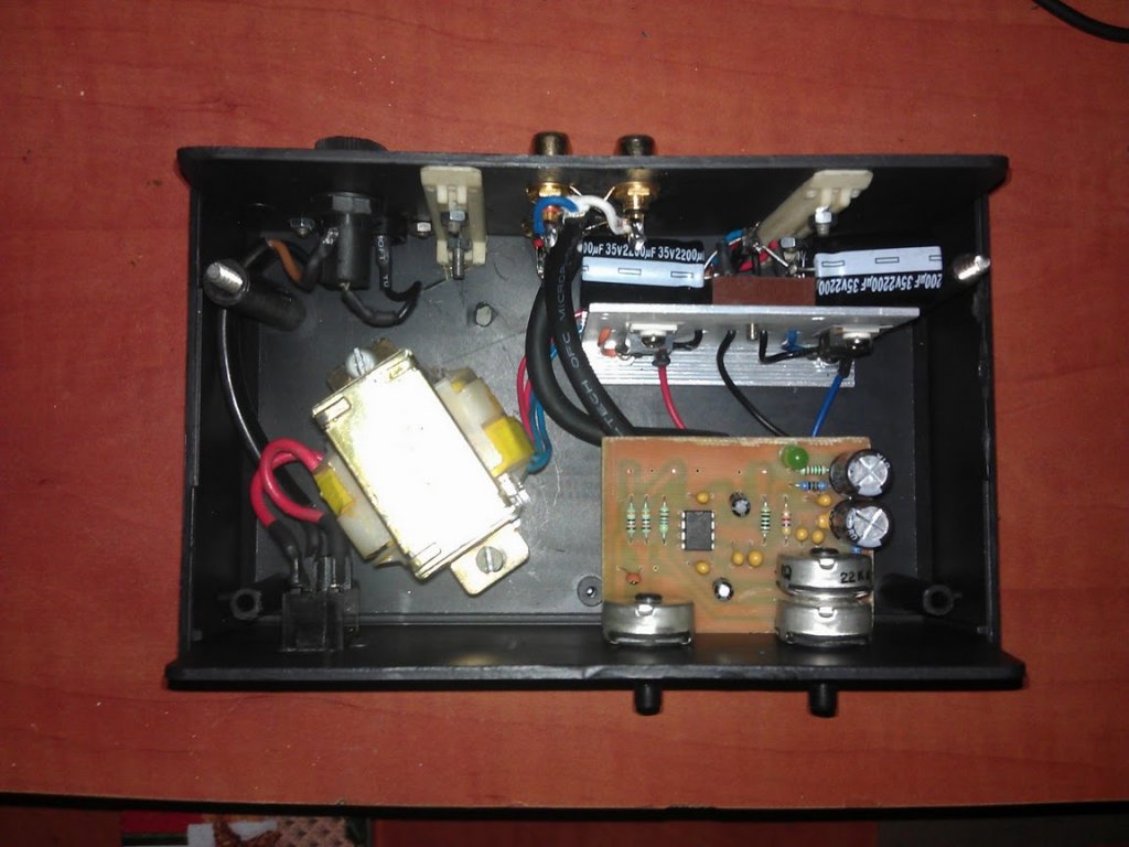

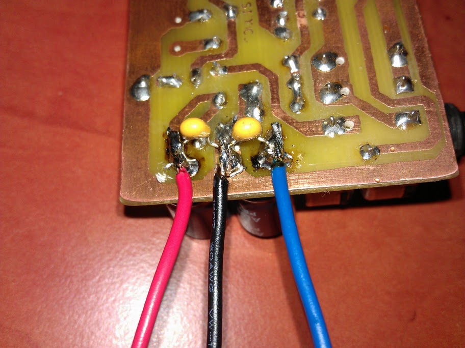

Tegnap építettem egy aluláteresztő szűrőt.Nem lett a legtökéletesebb vannak vele bajok de úgynézki lassan megoldódik.
(#) davidovics válasza Flatlander hozzászólására (») Jan 25, 2012 /
Szerintem nagyon is jól néz ki!
(#) dudassandor1 válasza Flatlander hozzászólására (») Jan 25, 2012 /
Jó ez Maestro! Esetleg a vezeték beforrasztása a panelon lehetne szebb (csatival esetleg), de nincs benne kivetnivaló! Gratulálok én is!!
(#) klemo86 válasza Flatlander hozzászólására (») Jan 25, 2012 /
Az a sötétkék ellenállatka mint ha kicsit melegedne Az előlapot csak úgy használjuk szerelőlapnak, ha el tudjuk takarni a kellemetlenségeket (potik anyái). Egyébként szép
(#) Flatlander hozzászólása Jan 25, 2012 /
Hát köszi a panelen a forrasztás előben szerintem szebb,azért ilyen mert nemakartam külön panelt és így ide fogattam a puffert és a hidegítő kondikat is azért nem csatlakozós mert azt akartam hogy minden vezeték alul menjen be.Igen gondolkoztam rajta hogy belül kéne felfogatni de szemből a gomb pont akkora hogy eltakarja így annyira nemvészes,nyomtatok majd hozzá feliratozott elő és hátlapot.Az ellenállat nem melegszik amikor a panelt fényképeztem még egy percet sem volt bekapcsolva ilyen a szine a fénykép is csal mert telefonos csak vakuval

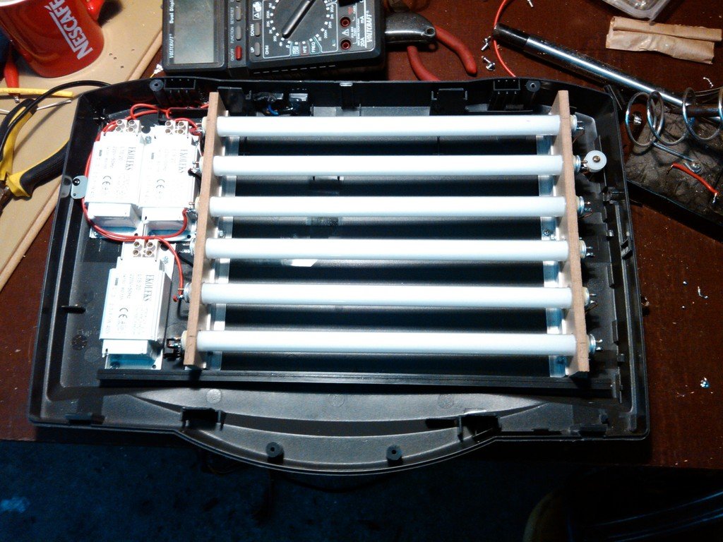

Üdv mindenkinek. Napokban építettem egy nyák-levilágítót szkennerböl.
(#) Izeg. válasza detonat hozzászólására (») Jan 26, 2012 /
Igényes,és szép. Jó hogy belefértek a neonok a szkennerbe.
(egyébként a lévilágításhoz nem uv csövek kellenének?Vagy én le vagyok maradva?)
(#) dizi válasza detonat hozzászólására (») Jan 26, 2012 /
Nagyon tuti,milyen csöveket tettél bele?
(#) detonat válasza Izeg. hozzászólására (») Jan 26, 2012 /
Az egyik barátomtól származik az ötlet, ő már több nyákot is készített vele, kb. 15 perc a megvilágítási idő (gyártó-típustól függ), egyszerű 8w-os neon csöveket használtam. Lehet, több mint valószinű, hogy UV csövekkel kevesebb idő kell az előhíváshoz, de nekem a 15 perc is jó

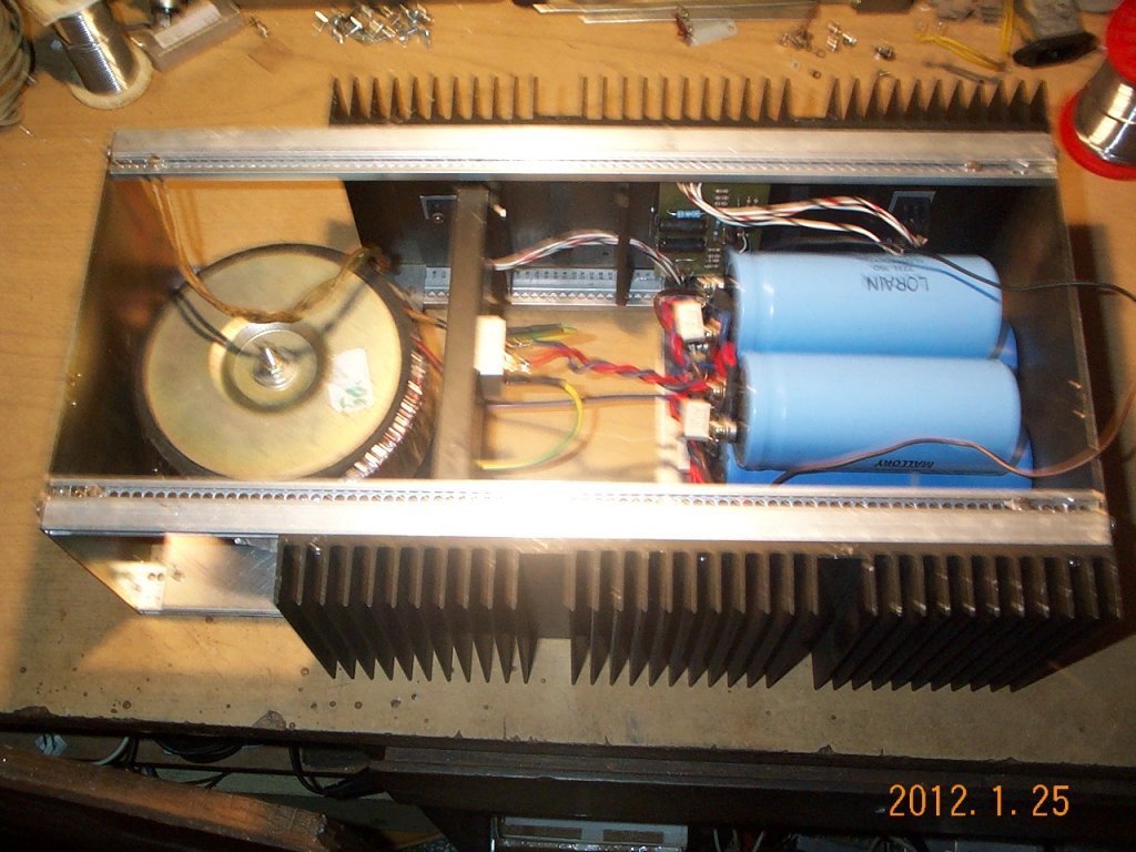

(#) mate_x hozzászólása Jan 26, 2012 /

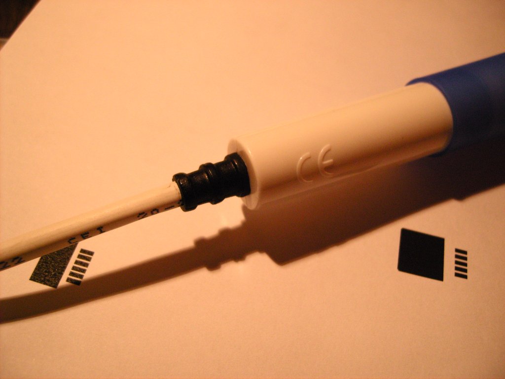

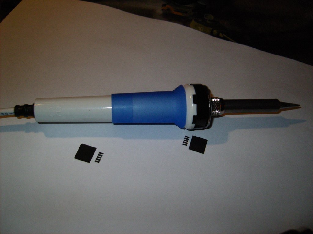

Az újonnan készülő forrasztóállomásomhoz átalakítottam egy Solomon forrasztópákát. Várom az észrevételeket, hogy nektek bejön-e ez így?
Üdv, mate_x
(#) szkrep válasza mate_x hozzászólására (») Jan 26, 2012 /
Nem túl merev az a vastag vezeték? A gyárijával is az a baj, hogy kemény, nem szilikonos.
(#) Attila86 válasza mate_x hozzászólására (») Jan 26, 2012 /
A vezeték hőre keményedő? Mert a pákák vezetékét hőálló anyagból készítik, hasonlóképp pl a vasalókét is.
(#) mate_x válasza szkrep hozzászólására (») Jan 26, 2012 /
Nem merev, a gyárinál sokkal hajlékonyabb. Biztonságtechnikai kábelből van.
(#) mate_x válasza mate_x hozzászólására (») Jan 26, 2012 /
Így simán fel lehet tekerni.
(#) klemo86 válasza totya694 hozzászólására (») Jan 26, 2012 /
Ja, kicsit rusztikus még, de majd bátyád ad neki
(#) lidi válasza mate_x hozzászólására (») Jan 26, 2012 /
Mit alakítottál rajta ? Miért nem volt jó a gyári állapot ?
(#) mate_x válasza lidi hozzászólására (») Jan 26, 2012 1 /
Került bele egy hőérzékelő a hidegponti hőmérséklet mérésére, a fém részéhez vezeték az ESD védelemhez és egy érintkező, hogy az állomás érzékelje, hogy a páka be van-e dugva vagy nincs. Ez a vezeték pedig még hajlékonyabb is, mint az eredeti.
