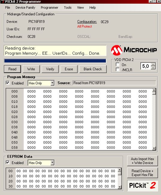

Sziasztok !
Ezt vajon miért írja Pickit2 ?
Hátha vágja valaki ....
Köszönöm !
(#) slogan válasza slogan hozzászólására (») Nov 1, 2011 /
Bocs ,rossz képet linkeltem !

(#) kissi válasza slogan hozzászólására (») Nov 1, 2011 /
Szerintem csak annyi, hogy nem üres az EEPROM-od ( nem 0xFF a 0-s címtől kezdve ), Neked kell tudni, hogy ez gond-e!?

(#) Hp41C válasza slogan hozzászólására (») Nov 1, 2011 / 1
Vagy a Vdd alacsony a teljes törléshez...
