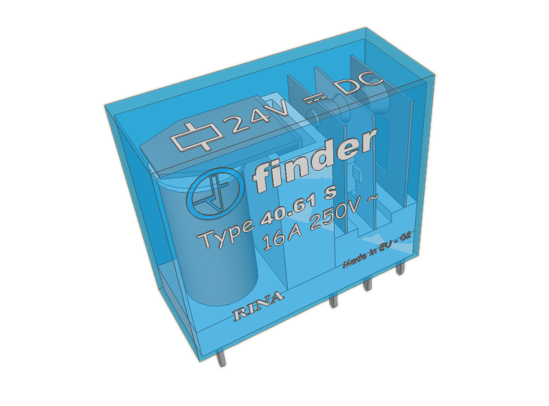

Végre sikerült beüzemelnem az Eagle 3D-t. Azonban hiányzik - most éppen egy Finder 40.61-es relém. Tud valaki segíteni, mi a leggyorsabb megoldás? Láttam valamiféle Plugint, ami Google Sketchup alatt is lehetővé teszi a renderelést és említ valamit az Eagle 3D-ről is. Lehetséges lenne sketchup alatt is alkatrészt rajzolni? Mi ennek a metódusa?
A 3D kép és az inc, valamint a 40.61.png 800x600 megvan. Hogyan tudom megértetni mindezt az Eagle-el, hogy helyettesítse be?

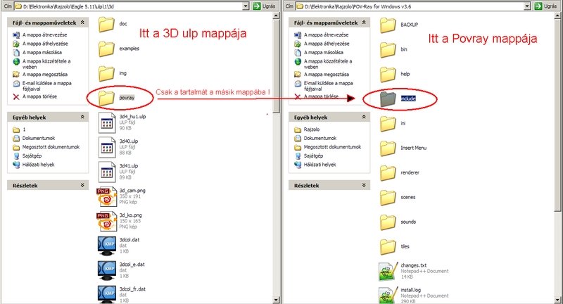

Kéne egy kis segítség . Alap a kérdés ,olvasgattam a fórumot ,de nem sikerül a dolog ![]() Eagle 5.11.0-es verzióm van és Pov-Ray 3.6 os. Egyszerűen nem sikerül a 3D-s kép ,folyton " #include "tools.inc" " ezzel a hibaüzenettel kiakad. Mit csinálok rosszul ? Köszi Nektek ! Üdv : István
Az ulp mappájában kell lennie egy povray mappának, ennek a tartalmát másold a povray 3.6 include mappájába.
Tehát ,amikor a Pov-Ray -t installálom ,akkor a " c:\Program Files\EAGLE-5.11.0\ulp\ " -t adjam meg neki ?
Azt Te tudod hová szeretnéd telepíteni, de abban az ulp mappában van amit másolnod kell.

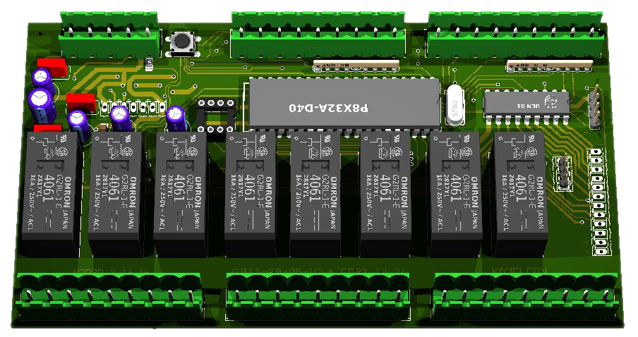

A Pov-ray -nek meg kell adni azokat az elemeket (includokat, képeket fontokat), amiket a létrehozáskor használtál. Ezt egy egyszerű másolással tudod a legkönnyebben megadni, így nem kell keresgélnie a pov-ray-nek, mivel a saját mappájába van minden beszórva. Megcsinálhatnád (vagy vehetné valaki a fáradtságot) , hogy a pov-ray-t okosítja fel a fájlok helyéről, de ez jelenleg nem elérhető funkció. Az ULP egy script, ami segít az Eagle-ből kinyerni ezeket az információkat, de nem másolja sehová, hanem magának állítja elő, nyilván ezen a téren is volna mit javítani - ha jól értettem - nekem legalábbis ezzel a logikával megy. Nekem a szivatást az eagle fontjai jelentették. Amint ármásoltam - lőn csoda.... Már csak azt nem értem, miért nem találok egy nyamvadt printrelét, amit rátehetnék a panelemre... A tokok közepéből kilógó tüskéket ne nézd, mert a panel túloldalán lévő kondikat még cserélnem kell a furatszereltek helyett SMD-re, illetve panelrajzolat azért nincs, mert még sok munka hiányzik a végeredményhez. De ettől eltekintve legalább már működik.

Sziasztok.Nekem a Pov-ray az állomány futtatásakor bedobja ugye az 'include.inc" hibát..nahmost olvasgattam itt a hozzászólásokat és leírtátok, hogy az eagle 3d mappájában az ULP mappából másoljam át a povray 3.6 include mappájába az állományokat... megcsináltam a másolást, de még mindig ugyanaz a fenálló hiba...akkor most mitcsináljak vele??:O
Bocsáss meg nekem de nem értem. A Povray mit ír ki pontosan? Mert ha nem találja az include.inc fájlt - az a povray-nek hiányzik - tehát neki kell megadni, az ő munkakönyvtárába. Nekem is kellett módosítanom egy bután definiált alkatrész miatt inc-fájlokat, de az biza a povray munkakönyvtárában volt, ami az eagle 3d munkakönyvtára is - nálam az pedig nem az include mappa, hanem a documents/eagle mappa ami az eagle-ben is meg van adva kimenetként az eagle 3dulp scriptnek.
Jó estéket!
Ő volt pontosan a hibám: ?#include "tools.inc"? és itt ahogy olvastam a megoldásokat azzal is ugyanolyan volt.Úgy sikerült megoldanom,hogy egyenesen oda hozatom létre a Pov-ray fájlt a pcb ről az include mappába (Eagle 3d/povray/include) és onnan már működött...Küzdöttem vele egy két órát de megérte !! Már csak arra kéne rájönni hogy hogyan lehet létrehozni saját 3d-s alkatrészt (vagy *.inc fájlt)

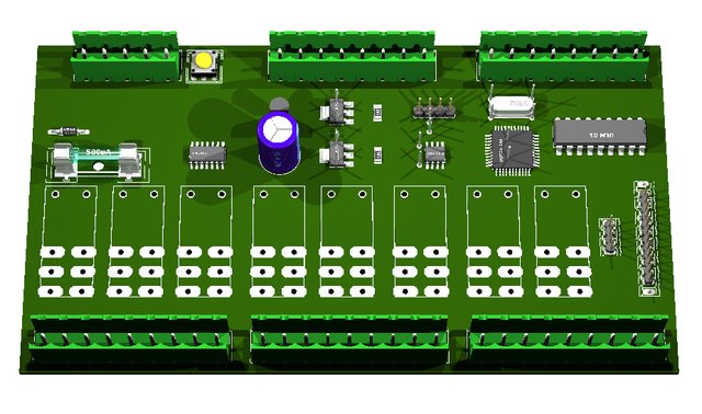

Segítségre lenne szükségem, mert egyszerűen nem tudom előcsalni a Povrayből a 3D-s tervet. Nagyon fontos lenne, mert a szakdogámhoz kellene, segítsen legyen szíves valaki!!! Csak egy 3D-s képet szeretnék betenni a dolgozatba. Valaki legyen szíves tegye meg hogy megpróbálja megcsinálni, mert nekem többszöri nekifutásra sem jött össze. Ha valaki megpróbálná akkor annyi, hogy van menne egy 3V-so elem klipsz, ami tuti biztos nincs a povrayben, szóval az elhagyható. Előre is köszönöm. A nyák tervet csatoltam. Nagyon hálás lennék! Üdv: Peti
Ezúton is köszönöm IMi nagylelkű segítségét!
