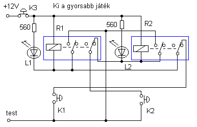

Na akkor leírom a konkrétat :
Vannak olyan műsorok , ahol 2 fél versenyzik ,és ahol a gyorsaság számít , nekem is ilyen rendzser kéne , ahol aki előbb nyomja le annak gyullad ki a ledje ,(a csengő most felejtsük el )

Ez is megoldható 2 (3) nyomógombbal és 2db 2 morzés relével.

Tessék egymást resetelő relék külön csengővel és a bíró által működtetett újraindító nyomógombbal . Ha az egyik nyomógombot megnyomod ,megszólal a hozzá tartozó csengő ,és kigyullad a lámpa , viszont a másik (lassúbb versenyző)nyomógombja hatástalan .

Mellényúltál nem ezt a képet akartad betenni

(#) Inhouse válasza kaqkk hozzászólására (») Nov 8, 2011 /
Szórakozott az oldal a gif-fel, png-ben szereti...
Nézd meg most!

(#) kaqkk válasza silent15 hozzászólására (») Nov 8, 2011 /
Ahol pötty van ott kell összekötni , ennél többet nem tudok tenni (egész jól rímel ,még a végén verset is írok ) A k1 -k2 a két relé kapcsolóérintkezője .

Ha nem teszek bele csengőt ,akkor egy morzés nyomógombbal is működik .

(#) kaqkk válasza kaqkk hozzászólására (») Nov 8, 2011 /
A jobb megérthetőség miatt , minden alkatrészt "dobozba "tettem. Ezt összehasonlítod az előzőleg feltett relés4 filével , remélem minden tökéletesen érthető lesz

Ok azt már értem , hogy mi hova tartozik(nem akarok az agyatokra menni) de a nyák-lapot nemtudom elképzelni így (de csak a relé részt) A k1-2 a relék belsejében lévő kapcsolók ? Mert ha igen , akkor nemértem ezt a relébe futó 2 vezetéket + a kapcsolóba futó 3 vezetéket , most akkor 3-2 és MOST kijelenteném , hogy hü**e vagyok!
(#) kadarist válasza silent15 hozzászólására (») Nov 8, 2011 /
Reléérintkező: amikor húzva van a relé, akkor az egyik érintkező záródik, amikor elengedve, akkor a másik. Tehát a "P" egyszer az "O"-val, másszor az "S"-el záródik össze.
Várj ! Szépen lassan nézd át a relés4 rajzot .
A relének van egy tekercse aminek van két kivezetése
ez ha áramot kap megmozdítja (átváltja )a mellette elhelyezett kapcsolóérintkezőt tehát egy relében van egy tekercs két kivezetéssel és egy kapcsoló 3 kivezetéssel .
k1-k1 a két összetartozó dolog -és a k2-k2 szintén csak az a máik relé .
(#) silent15 válasza kaqkk hozzászólására (») Nov 8, 2011 /

Amúgy engem most az zavar meg , hogy akkor van a
K/
P az alapból a O-val érintkezik , és ha áramot kap a P akkor átvált az S -re? ha ez ok akkor azt nem értem , hogy ez elvileg e relén belüli érintkezők , de a relébe a képen , csak 2 vezeték megy .
Így......... körülbelül
Ok de akkor a reléknek akkor az a 2 és 3 bemenete hogy van?
