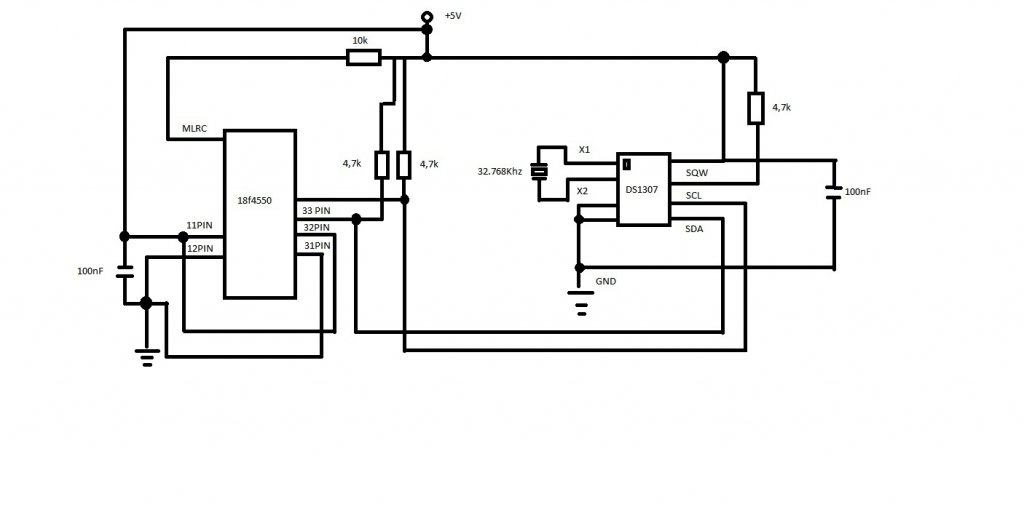

(#) doup válasza icserny hozzászólására (») Nov 7, 2011 /
De kap mint írtam azt nem rajzoltam le.
(#) vicsys válasza doup hozzászólására (») Nov 7, 2011 /
Nem bántásként írjuk le, de egy kusza félkész kapcsrajz és a "de benne van csak most nincs ott", nem segít a hibakeresésben. Hidd el, hogy mindenki segíteni akar, de legyél Te is partner a táncban...
(#) doup válasza vicsys hozzászólására (») Nov 7, 2011 /
OK belerakom.
(#) doup válasza doup hozzászólására (») Nov 7, 2011 /
Az új kapcsolás.
(#) doup hozzászólása Nov 7, 2011 /
Configurációs bit nem lehet baj?

(#) doup hozzászólása Nov 8, 2011 /
Sziasztok még mindig a ds1307-el SZENVEDEK. Addig jutottam hogy a kijelzőn a következő forma jelenik meg 00:00:00. A dátummal még nem foglalkoztam. Valaki meg tudná nézni a kódot miért nem ketyeg a ds1307 mert a másodperc egyáltalán enm változik.
Egyébként az SQW-n a ledem villog.

Szoval az utolso olvasasnal nem ACK, hanem NACK kell mert maskepp nem fejezi be az olvasast. Azt viszon most nem fogom kibogaraszni hogy a Mikroe "szuper" Lib-jeben hogy lehet ezt megmagyarazni a PIC-nek. Sajnos van egy-ket elvarazsolt dolog ezeknel a szerbeknel. Ezert is nem szeretem hasznalni ezt a "C" varianst.
(#) Poostmaster válasza doup hozzászólására (») Nov 8, 2011 /
Nagyon nem értek hozzá, de az adatlapjában a tipikus kapcsolásnál van egy elem, amit már más is említett neked, de a rajzodon nincs. Lehet, hogy félreértettél valamit. Az az elem egy áramforrás 3 V.
(#) doup válasza Poostmaster hozzászólására (») Nov 8, 2011 /
Igen de az csak akkor kell hogyha áramtalanítod a kapcsolást azaz a ds1307 Vcc lábáról lekerüla +5v akkor ne felejcse el az időt mint a pc-k alaplapján. Ha ezt nem akarom akkor az elem helyét földre kell húzni.
(#) doup válasza vilmosd hozzászólására (») Nov 8, 2011 /
Azt viszont abszolút nem értem hogy a ds1307 miért nem kezdi el az órát pötyögtetni mivel kiadom ezt a parancsot write_ds1307(0,0x00); //Reset second to 0 sec. and start Oscillator.
(#) vilmosd válasza doup hozzászólására (») Nov 8, 2011 /
Ez amit irtam a kiolvasasnal szamit. Viszont ha nem jol olvasol akkor nem tudom mit csinal a chip.
Bocsánat, ha nagyon mellé trafálnék, a C nem az én nyelvem, csak próbálok logikázni. Talán nem mondok hülyeséget. A kijelzés végén 1 másodpercet vársz? Nem lehet, hogy közben elszalasztasz valamit?
Tényleg bocs ha hülyeség.
(#) icserny válasza vilmosd hozzászólására (») Nov 8, 2011 /
„Azt viszon most nem fogom kibogaraszni hogy a Mikroe "szuper" Lib-jeben hogy lehet ezt megmagyarazni a PIC-nek.”
A STOP előtti I2C1_Rd(1); helyett I2C1_Rd(0); kell
Csak azt nem értem hogy mondjuk kiolvasom az időt mondjuk 01:01:00 és ezt mindig egy végtelen ciklusban olvasgatom de nálam ez soha nem változik a ds1307-ben mert mindig ezt olvassa ki a masterem ez miért van?
A kiolvasásá függvényem végén ahogy icserny írta I2C1_RD(0)- val lezárom a kiolvasást.

(#) icserny válasza doup hozzászólására (») Nov 8, 2011 /
Szerintem olyan problémát kellene keresni, amit teljességében átlátsz, fejben követni tudod, hogy mi történik a háttérben, és ellenőrizni tudod, hogy azt csinálja-e a program, amit szeretnél.
A tanuláshoz, hibakereséshez más megközelítést kellen választani! Itt hiába kérdezősködsz, ha olyan programnyelvet/fordítót használsz, ami elrejti előled a lényeget, mi pedig nem ismerjük/nem használjuk azt a fordítót. A PIC és az RTC adatlapjában elvileg minden le van írva, amire szükséged van. A gyári C18 fordító pedig olyan támogatói könyvtárakat biztosít, amihez a forráskódot is mellékelték. Így még arra is van esély, hogy az esetleges gyári hibákat kibogarássza belőle az ember (volt már rá példa!), vagy jobbat írjon helyette. Nehéz megérteni, hogy miért nem a járt(abb) utat választod.
Na en pl igy fognek hozza: SQW a INT labra. IT-t beloni valamelyik elre. IT-ben bebillenteni egy bitet. Foprogramban amikor a IT bit 1, kiolvasas, kiiras, IT jelzobit -> 0. Ugye masodpercenkent jon az IT, tehat a uC masodpercenkent fog foglalkozni a RTC es a LCD kezelesevel. Ez azert lehet jo, mert Te varsz minden ciklusban 50 mS-t es lehet ez nagyon gyors az eszkozokhoz. Amugy sincs ertelme egy masodperc alatt huszszor olvasni-irni mivel uj informacio csak minden masodpercben van.
Ps Az ujban mar 1000mS, de jobb lenne a RTC-hez szinkronozni a programot.
