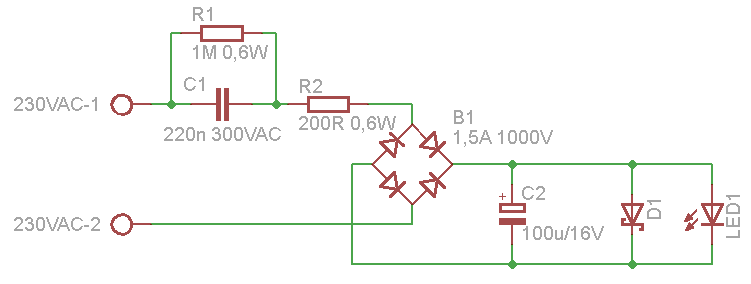

(#) zoz11 válasza fjanos951 hozzászólására (») Nov 15, 2011 /
Hello
Csak vissza kell olvasnod a témában.
Persze hogy nem elko, hanem folia kondi szerűség, és nem is a kiszáradás fenyegeti, hanem a fegyverzetei szépen bent elégnek, így nagyba csökken a kapacitása.
Nagyon tipikus hiba jelenség.
Üdv: Zoltán
Ez az alap kapcsolás:
