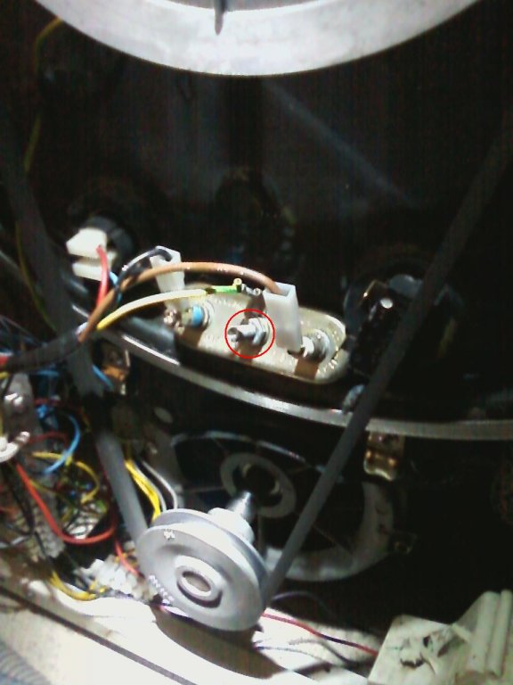

Sziasztok a mosógépünkben kiégett a fűtőszál ezt szeretném kicserélni, de nem tudom hogyan kell. Levettem a fűtőszálról a képen látható csavart de a spirál meg sem akart mozdulni, aztán inkább nem erőltettem. Tud valaki segíteni? Remélem nem kell szétszedni az egész mosógépdobot.
Hello
Azt az anyát teljesen ne tekerd le, hanem csak annyira hogy épp hogy csak fogjon, utána azt a csavart betudod ütni amíg az anya engedi, utána pedig nagy csavarhúzó, vagy valami erős feszítő eszköz ás már kint is van. Van olyan amikor ellehet vele küzdeni egy jó darabig. Üdv: Zoltán
Értem köszi a gyors választ remélem menni fog
