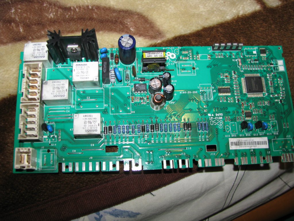

(#) lukovicsek hozzászólása Nov 21, 2011 /
Sziasztok. Valaki letudná írni a j3, j4, és a j1-es csatlakozók vezetékelését? kösz mindenkinek.
Laci!
Megy már a kép is!
(#) zoz11 válasza lukovicsek hozzászólására (») Nov 21, 2011 /
Hello
Mire gondolsz konkrétan?
Oda megy a fűtőszál, szintszabályzó, ajtózár, és a betáp vezeték is.
(#) lukovicsek válasza zoz11 hozzászólására (») Nov 21, 2011 /
Szia. Ezt min én is tudom csak vezetékenként kellene, mert van egy gépem amibe egy kissebik fajta panel volt és most szereztem bele egy ilyet és átt kell kötni a csatikat de ezeket pontosan már nemtudom és nemszeretném elégetni.
Laci!

(#) lukovicsek hozzászólása Nov 22, 2011 /
Sziasztok. Egy olyan kérdésem lenne hogy mi a külömbség egy Indesit motornál amelyik 6 kivezetéses vagy amelyik 7 ,
a többi motor bekötéséből itélve a hetedik az álórész tekercsét osztja meg? ha valaki tudja pontosan az kérem írjon.
Kösz mindenkinek: Laci!
(#) zoz11 válasza lukovicsek hozzászólására (») Nov 22, 2011 /
Hello
Pontosan, az a 7. szál, az az állórész egyik felének a megcsapolása.
Egy relé szokta váltani az állórész két végét, centrifuga közbe, mert amelyik szálon megy a mosás, ott már nem tudna nagyobb fordulatra felpörögni.
Amit feltettél képet, azon a K5 relé lenne, látod át is van kötve az egyik módra direktbe.
Üdv: Zoltán

(#) lukovicsek válasza zoz11 hozzászólására (») Nov 22, 2011 /
Kösz a gyors választ, akkor kell plusz vezetéket raknom a motorba is , amugy ezzel a panellel nem volt olyan eseted még, hogy : a Tachogen. rosz vagy szakadt hibaüzenet alatt, hogy valami más hiba volt? mondjuk motorvezérlés körül?
(#) zoz11 válasza fjanos951 hozzászólására (») Nov 22, 2011 /
Hello
Ez pontosan így van a mosógép motoroknál is.
Egy relé oldja meg a váltást, ahogy írtam.
Üdv: Zoltán
Hello
Ha csak ilyen 800-as vagy 1000es a centrije, akkor az a szál maradhat üresen, ott nincs tekercsváltás.
Igen volt már példa. Volt amikor egy relé elszenesedett érintkezője szívatott meg, és tacho hibát mondott a panel.
Üdv: Zoltán
