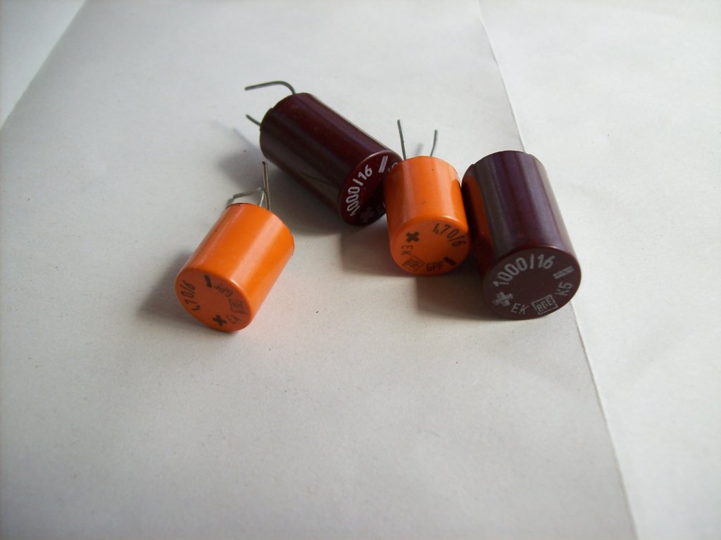

Ezekről a kondikról tud valaki valamit? Katódkondinak szánnám az SE-be. A pentódához az 1000u-t a triódához 470u-t (bár lehet hogy nagy ide). Lemértem és értékre és ESR-re is kitűnő állapotúak.
Köszi. Változtattam picit a nyákon talán nem lesz maci. Egyet maratok próbából. Ez most egy olyan erősítő lesz akol a csövek nem lesznek kidugva a dobozból. De perforált lemez burkolat lesz és este majd látni lehet a csöveket.

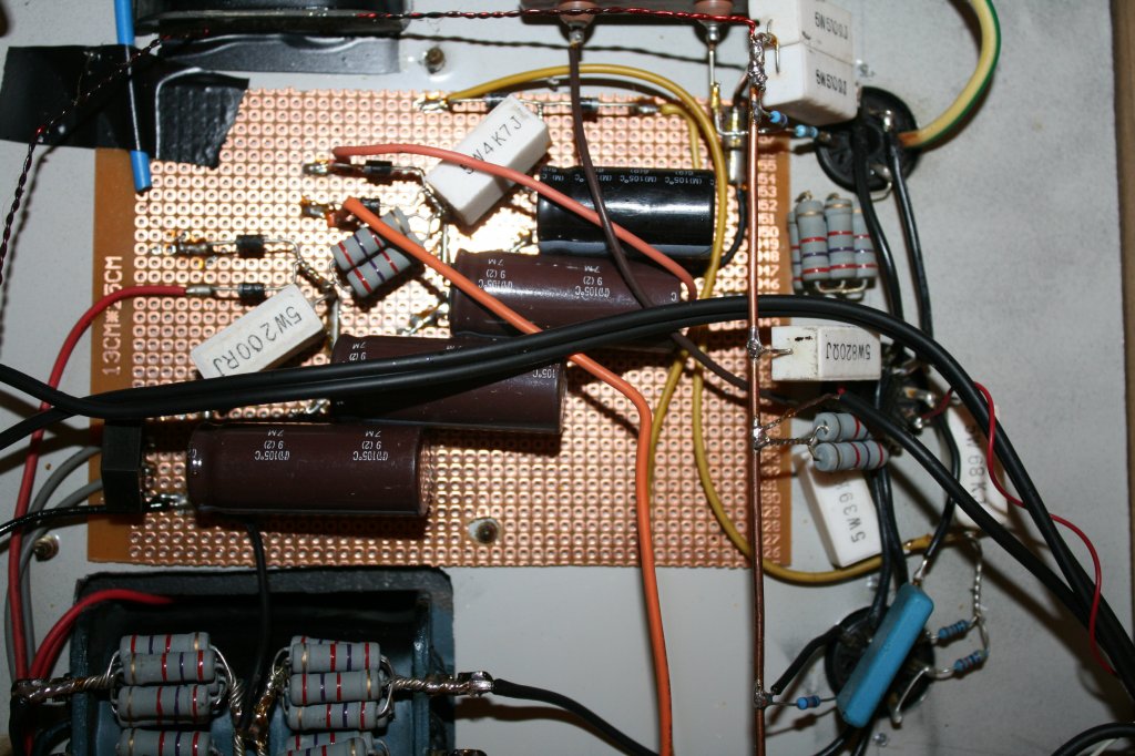

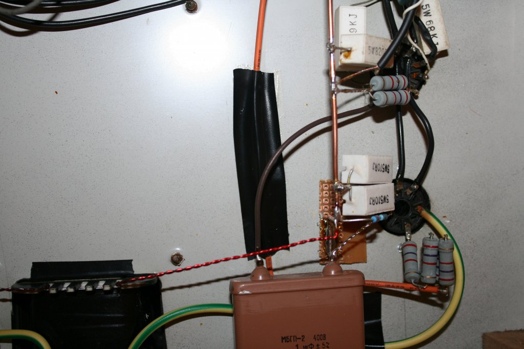

Keszitettem par kozeli kepet az erositorol ,hogy kivehetok legyenek az ertekek.Mar szo volt arrol ,hogy ki kell cserelni par alkatreszt.Kerlek segitsetek ,hogy pontosan melyik alkatreszt kellene kicserelni,milyenre es milyen ertekure. Elore is koszonom.
Köszi
Lehet, hogy nehezebb feladat, de próbáld "visszarajzolni", mit is alkotott a jóember. A látottak alapján ez neked könnyebb, mint fényképek alapján nekünk.

Kipróbáltam a panelt. Nincs brumm viszont nagyfrekvenciásan gerjed. Ha kiveszem a triófát akkor nem.
Vedd ki a katódkondit a triódából, kicsit csökken az erősítés, lehet, hogy "megnyugszik".
