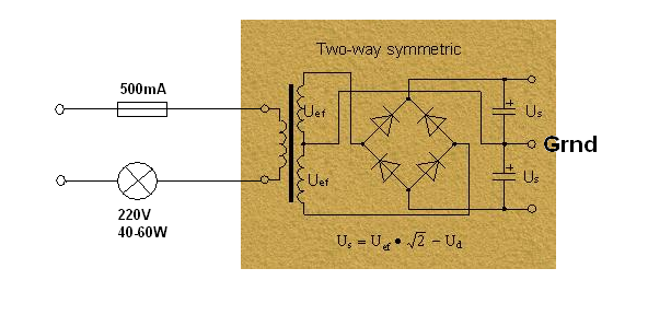

TDA2030 alapú erősítőt szándékozok készíteni (milyen meglepő ebben a topikban ).Felmerült (bagatell) kérdéseim a következők: 1. A fektetett "T" a rajzon a GND-re lekötés, ezzel egypotenciálú a rajzon jelzett grnd. Ugye? 2. A kondinál miért nem a + néz a +VDC felé, miért a negatív sarkot ülteti abba az irányba? 3. A tda2030 kapcsolási rajzán szereplő grnd/gnd az megegyezik a táp gnd-jével? 4. GND=föld=nulla=test? Vagy valamelyik más? 5. Toroidnál primer két piros/vörös vezeték. Szekunder 2 zöld, 2 fekete. Tetszőlegesen egyesíthetem az egyik zöldet az egyik feketével. Ugye? Tehát nincs meghatározva melyik zöldet szabad melyik feketével. 6.Ugye az elkonak a - vége néz a gnd fele, + pedig a +12 fele? Off: Rengeteget szívok ezzel rajzzal, mert a kitben ráadásul 22k ellenállás helyett 22 volt, akkor fordítva szerepelt a rajzon a 22es, 1es elko, nyákon rossz helyen volt a 22k bekötése, kondi elé rakta IN-hez. A feltöltött kép már a készítő által javított verzió! Enyém elvben megegyezik ezzel, elrendezésileg más csak.
A rajzon az elkoval tisztába jöttem. Gnd "pozitívabb", mint a -12.
Így a 2es, meg a 6os kérdés tiszta már.
Még egy gondolat ötlött fel: ha összekötöm a két drótot, akkor nem központi leágazású trafót hozok létre, hanem irdatlan baromságot csinálok.
1,3,4 Mind ugyan az. 5. Ellenőrizd, az azonos színű szekunder kivezetések azonos tekercshez tartoznak, és a tekercsek egymástól függetlenek. Szinte biztos jó, de egy mérést megér. Kösd sorba a két tekercset és mérd meg a szabadon maradt kivezetéseken megjelenik-e a két szekunder feszültség összege. Ha nem, az egyik tekercs kivezetéseit cseréld fel. Rajzoltam biztit, meg izzót az élesztéshez. Ajánlott
Köszönöm a válaszaidat. Táp része már oké, holnap kipróbálom, biztosítékot sajnos vennem kell, de holnap megteszem.
Színenként megmértem a kábelt, azonos tekercshez tartoznak, egymástól függetlenek. btw: Nem raktam fóliakondit, meg egyéb kutyafülét bele. 60VA toroid, 2x12V, 8A Graetz, 2x4700 25V yageo elko.
Szívesen! A szekunder feszültség összeadódását azért részleteztem, mert a +/- tápod mindkét esetben meg lesz, csak rossz összekötésnél jóval brummosabb.
